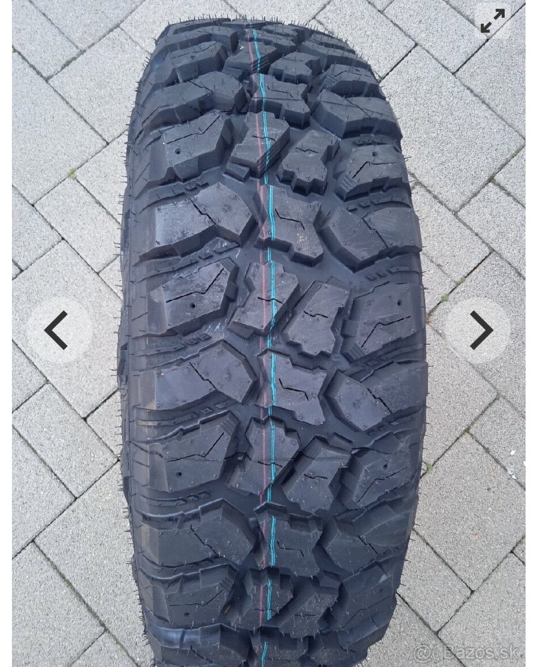

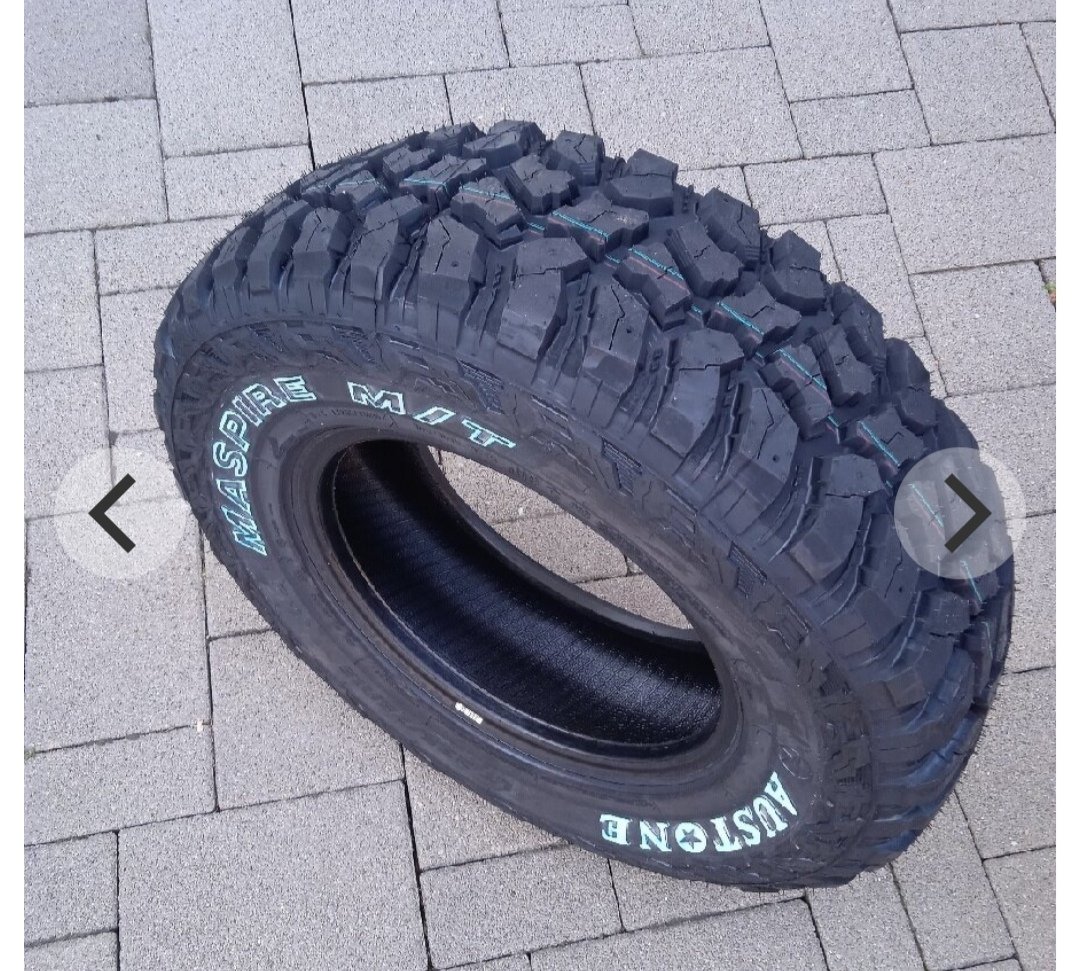

zná někdo gumy Austone? co od toho za ty peníze čekat???
https://www.levnepneu.com/katalog/50/os ... ena-sp302/

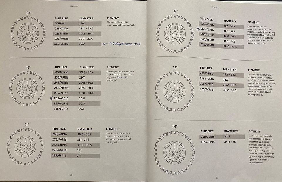

Nevím jestli už se to tady objevilo, ale případně to nebude na škodu.
Land Rover Discovery 2 Td5
jbizik
Příspěvky: 2014
tel.: +421907325338
auto: D1 200tdi, L322 m62
Re: Pneumatiky na Disco II stále v řešení
#669 Příspěvek od jbizik » 07 led 2022 09:12
Aj ja tu pridám podobnú dobrú tabuľku

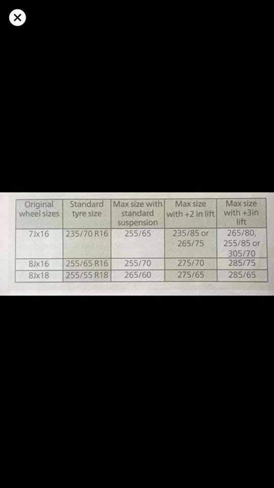

Už se tady ptali skoro všichni, tak toho taky využiji. Budu muset dávat nové letní pneu na D2. Mám 16x8J disk. Chci seriový rozměr, takže lze jen 255/65 R16 (235/70 R16 jde oficiálně jen na 7J disk.). Můj požadavek je na AT pneu. Nic brutálního, většina je po cestě, občas se projedu do lehčího terénu nebo mimo cestu, když je třeba. V tom rozměru jsou asi jen dvoje pneu, které splňují požadavky. Yokohama Geolander GO15 a General Grabber AT3. Bohužel pro tento rozměr se nenabízí varianta LT, ale jen "civilnější" vzorek pro osobní vozy.
GG AT3: https://4x4tyres.co.uk/app/uploads/2021 ... 0x1950.png
GO15: https://i5.walmartimages.com/asr/a871da ... nBg=FFFFFF
Do čeho byste šli? Yokohama má lepší vlastnosti na cestě, na sněhu, ledu, za mokra... GG snad bude lepší mimo cestu. Na zimu mám klasické zimáky Cooper WSC. Děkuji.

Mrkni na pryže 245/75 na 8” úplně v pohodě.

Z běžně zapisovaných rozměrů je nejblíž sérii 255/70 R16, v tom už je víc z čeho vybírat.
245/75 bývá zapsáno na 7J, pokud to chceš 100% legál tak to není ono.

Zdary jsem nerozhodnéj😉 jezdím 245/75/16 MT chci postavit sadu AT . Mám disky 8" otázka zní vzít 245/75 nebo 265/70/16. Je v nich nepatrnéj rozdíl . Bude ten rozdíl šířky a o kousíček větší pneu znatelně poznat 🙄🤔 opravdu nevím a hlavně nevím jak 245/75 na 8" disk to je asi trochu na hraně ne ?

habakuk píše: 10 pro 2022 21:00 Mrkni na pryže 245/75 na 8” úplně v pohodě.
Takže se teda 245/75 na 8" disk bát nemusím 🤔

Pokud nehodláš v terénu podhušťovat pod 1.5-1.3 baru nebo míň, tak bych to vůbec neřešil.
