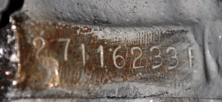

Allik píše:nebrzdenej vozejk je 750 kg, brzdenej 2000 kg, brzdenej 2 osej 3500 kg, tyto hodnoty plati stejne pro S2A i S3, rovnez plati stejnej typ motoru, tj. 46kw/4000 ot., pokud je tam puvodni motor, tak by to mel byt typ 271 nebo 276, da se to vycist z vyrobniho cisla bloku, prvni trojcisli oznacuje typ a dalsich sest poradovy cislo, ale vseobecne se motor oznacuje jen jako 2286cc diesel/petrol engine, tyhle trojmistny kody pak uz jen specifikuji vyrobni serie/podtypy a ruzne odlisnosti treba pro armadu, kompresni pomery atd., ale opravdu vic se nijak neznacily a musi jim to stacit
jo a kdyby nahodou drzkovali, tak od roku 1980 se oznacuje jako 11J, to je uz 5x ulozena klika...ale treba bude siml rehtat blahem :D
Díky moc Aleši. Jsem zase o krok blíže k SPZ... :Pohoda:
Jen si moc nevěřím v tom, že se mi podaří zjistit kouřivost, kterou vyžadují na emisích. Typ motoru zkusím schovat za první trojčíslí...máš pravdu, je to 271... viz foto.

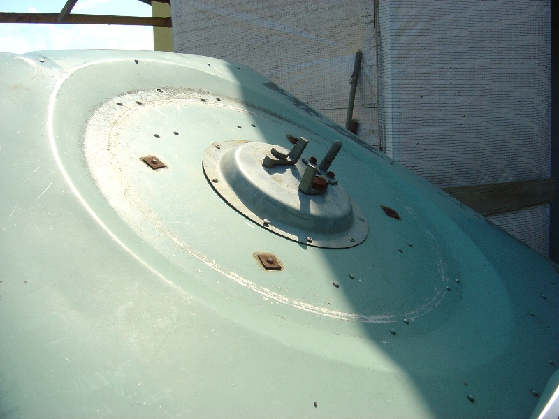

Zdravím pořídil jsemis serii 2A a chybí držák rezervy na kapotě,nemohl by mi někdo vyfotiti onen držák a jak tamje ta rezerva přidělená,nikdo to nemůžu najit.A ještě jsem se dočetl že je možný certifikát ale uváděné odkazy už nefungují,neví někdo kde by se dalo sehnat něco podobného (kde by byla barva atd.)

Zde foto, je to kapota z SIII, de luxe ( s prohlubní na kolo ) principielně shodná s SII.
Ty držáky jsou v tomto případě pouze otočené, takže se nasadí rezervní kolo a přitáhne těmi úchyty.

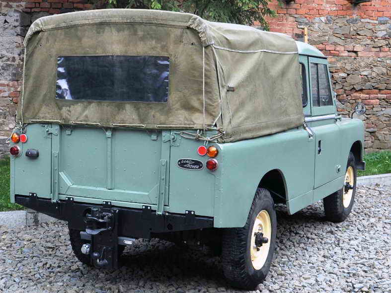

Takže hlásím, že normální-neveteránský papíry na S2A nakonec budou! Vybojovaný kompletní výpis pro S2A od zastoupení LR jsem již včetně žádosti o vystavení čistopisu nechal předat na zpracování. Na dopravce mají ze zákona na vystavení čistopisu až měsíc. Tak uvidím, jak brzy to dostanu na značky. Klubovou testaci jsme již udělali, chybí jen papírový fotky pro protokoly.
Když bude štěstí přát, přijel bych, sice s ještě ne úplně hotovou S2A do Humpolce na 1. sraz LRSC. Jestli to nedám na papíry, přijedu s S3. Té věřím a baví mě to s ní..
Přikládám dnešní foto po nasazení plachty. Ten uzlovej maglajs upevňovacích špagátů vzadu na plachtě berte s rezervou. Na správný protažení šňůr asi budu potřebovat anglický školení.... :mrgreen:

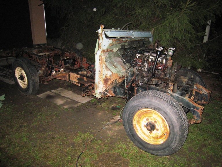

A nějaký vzpomínkový fotky poté, co jsem se jej v DDR ujal! :heart

Diky za fotku držáku kapoty a foto jak drží kolo by nebylo,mě to totiž nějak nepasuje.

Pěkná práce , ty špagáty zvládnem,také mi to chvíli trvalo
