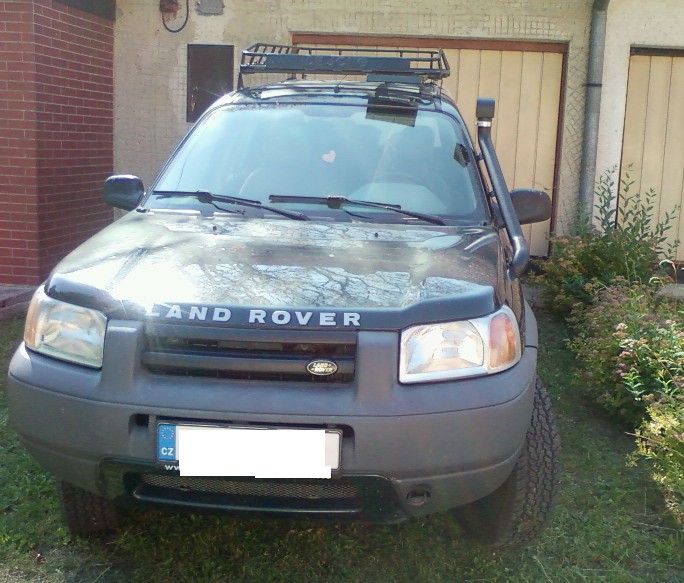

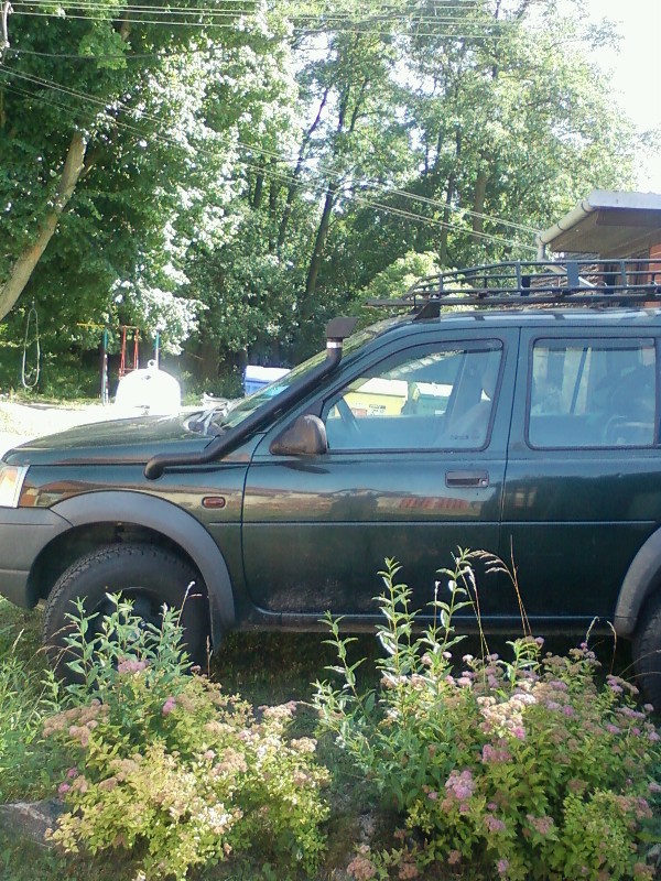

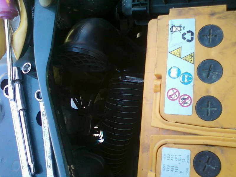

Je to zapojené tak, že motor nasává vzduch jak ze šnorchlu tak i standardním sáním za levým předním světlem. No a když pojedu do vody tak prostě dám na standardní sání zátku a motor bude brát jen přes šnorchl. Tím bych se měl vyhnout nějakému zvýšení spotřeby na silnici jak se to někdy po montáži šnorchlu stává. I když to je problém spíš u benzínových motorů.

jasně díky jsem zvědav :D k té spotebě, ono když je sání s dostatčně velkou trubkou a tím i malým odporem tak větší spotřeba nehrozí :D

Myslím, že pro toho dvoulitrovýho diesela je trubka 60mm naprosto dostatečná. No uvidíme časem jak půjde testování :D

Hele u toho diesela je to fakt jedno. Tam se spotřeba nezvedne. Takhle zloběj jen benzíňáky a ještě velkoobsahový který žerou i trávu okolo silnice. A navíc když si otočíš kobru dopředu tak tam ten vzduch za jízdy ženeš náporem.

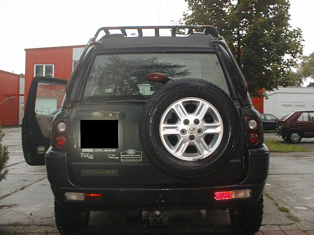

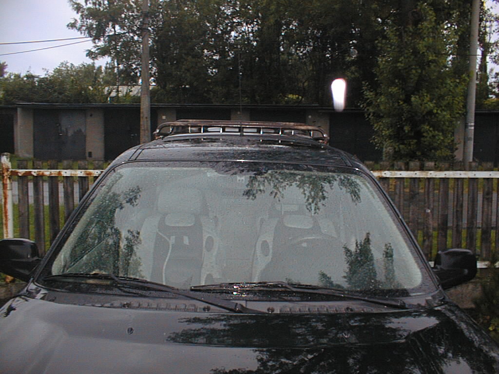

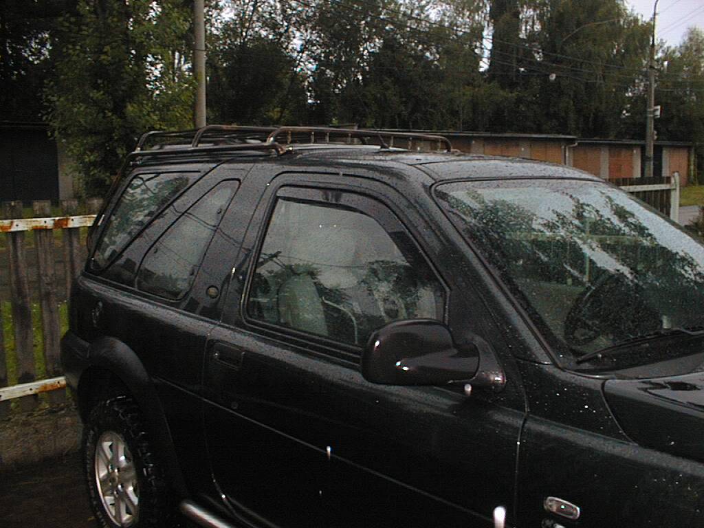

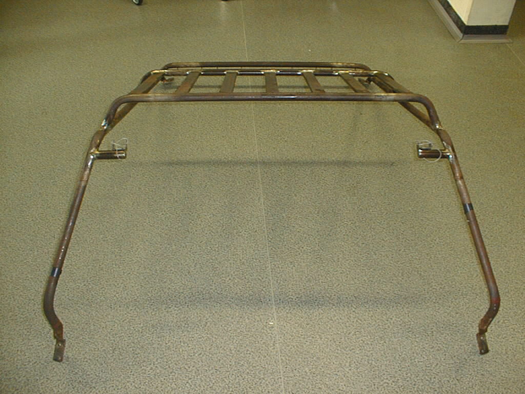

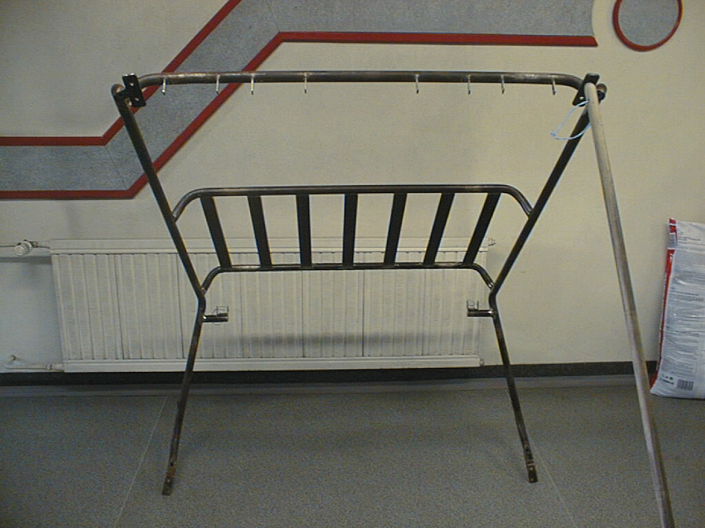

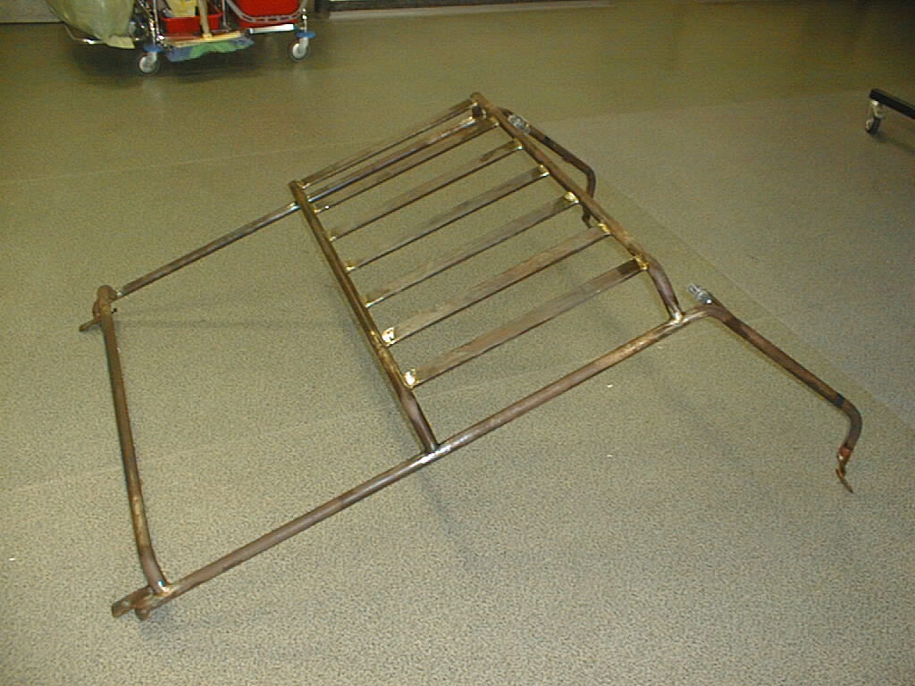

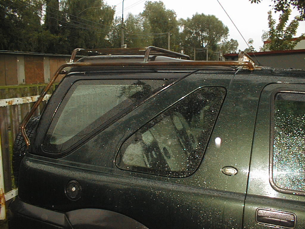

Tak jsem Macejkovi fušoval do řemesla :) , dělal jsem na třídveřáka, zahrádku,hagusy,poloochranný rám s rampama na pracovní světla, 2vzadu a 4 dopředu.Tak kuknite je to rozdělané tak berte s rezervou ,v pátek nebo v pondělí to teprve půjde na opískování a komaxit.
(147.58 KiB) Staženo 70 x
(141.88 KiB) Staženo 70 x
(157.63 KiB) Staženo 70 x
(170.32 KiB) Staženo 70 x

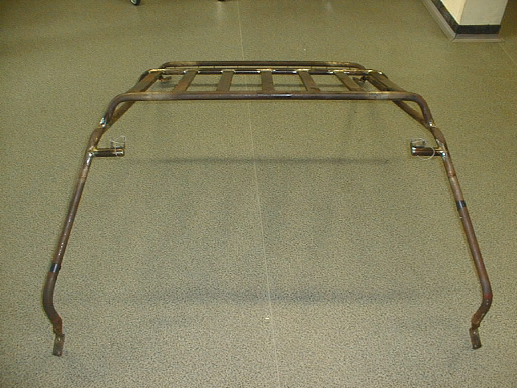

Ještě 2 ,venku pršelo tak je to trochu špatně vidět.
(148.27 KiB) Staženo 68 x
(154.25 KiB) Staženo 68 x

Vypadá to super :yes a je vidět, že sis s tím dost vyhrál. ( ohýbání trubek a rovnání po zavaření aby se nepokroutili )
Jen bych ti možná poradil aby sis tam ještě včas ( před lakem ) navařil nějaký oka. Já jsem na to používal rozříznuté sedlářské kroužky.
