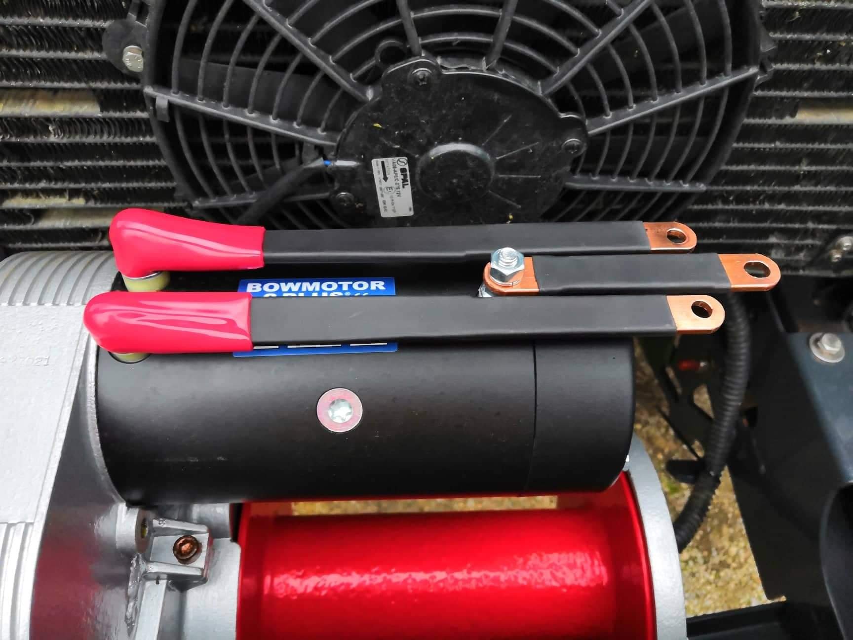

BOW 2+ caka az to poskladam uz je v regale rovnako ako "supershaft" a väcsie brzdove oblozenie.

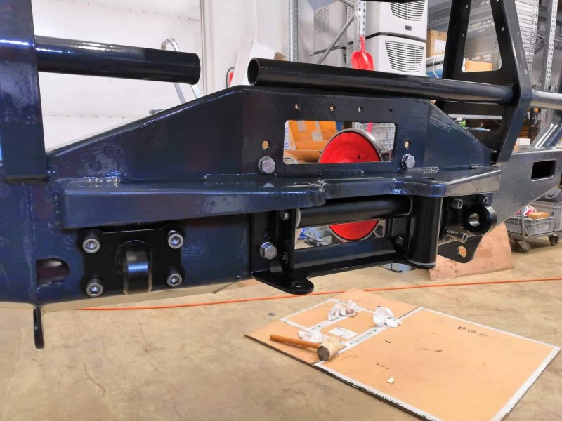

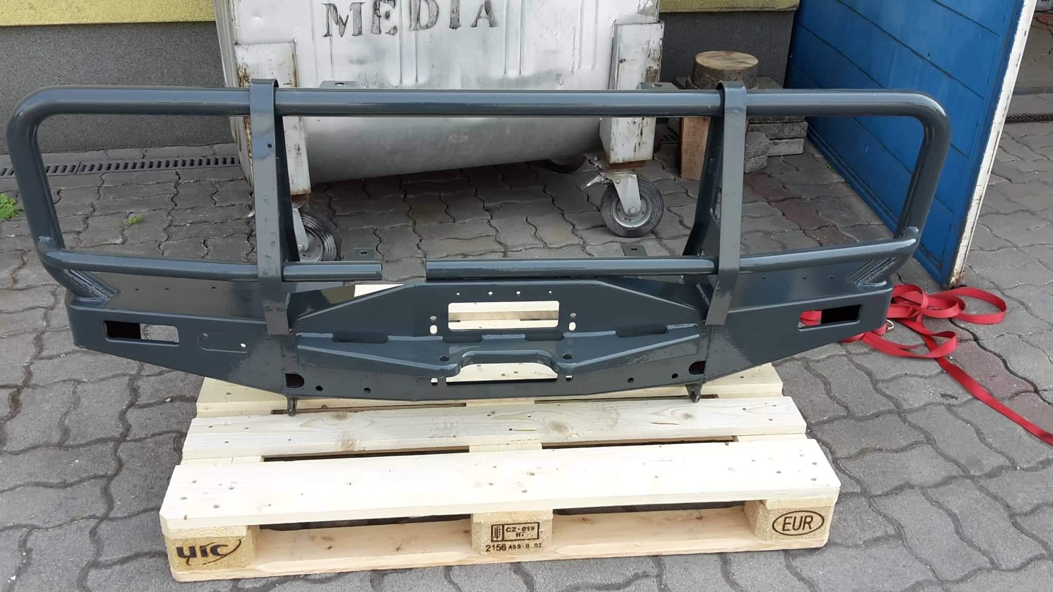

DanoDEF píše: 13 dub 2019 21:17Repas:
:shock: ideš na výstavu?

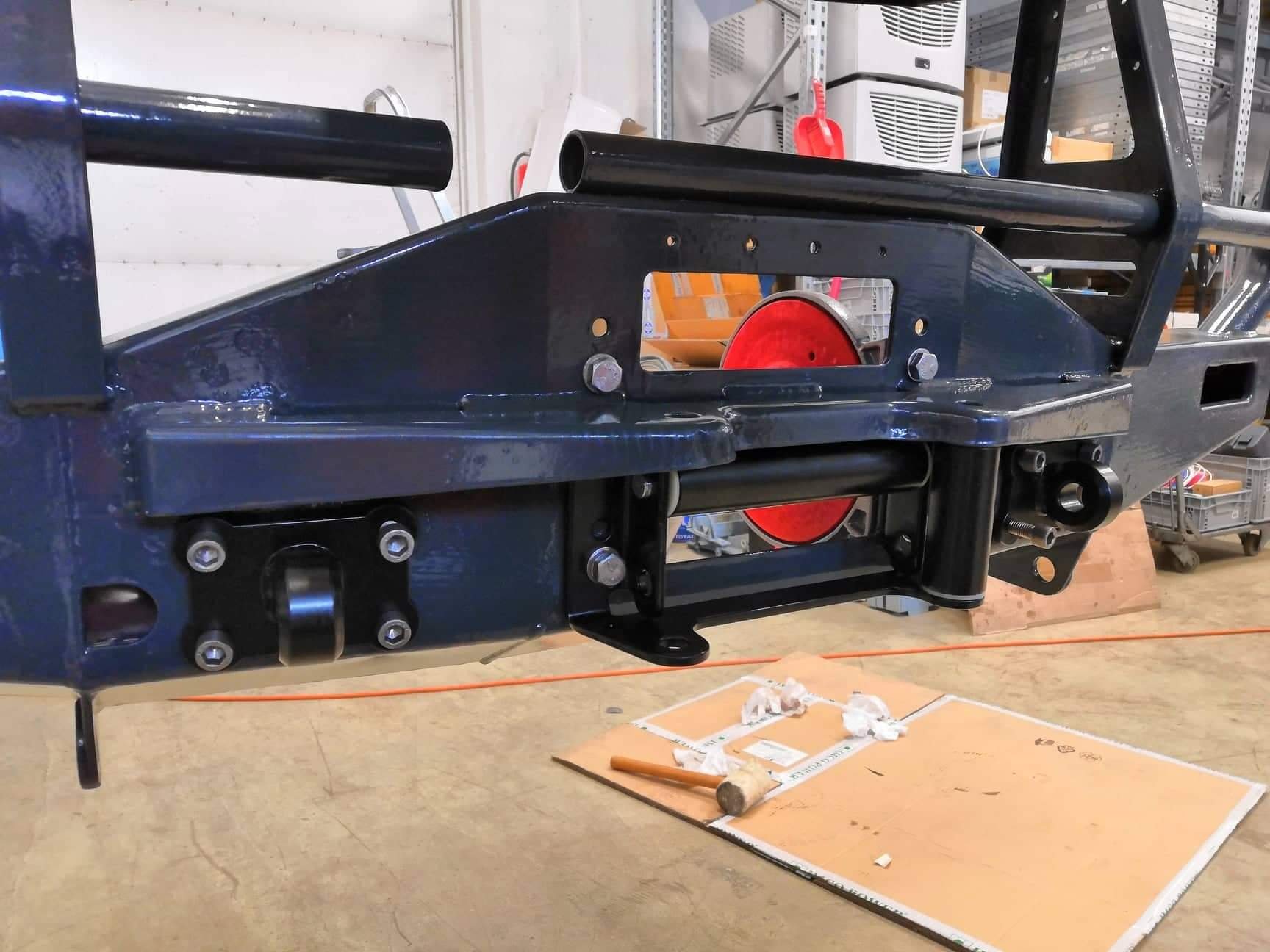

DanoDEF píše: 13 dub 2019 21:11 Kup si normalne v lepsom zeleziarstve stvorcove matice M10 alebo M12 vojdu oba rozmery. Ja mam M12 a nerezove sruby. Momentalne repasujem moj.
velka vdaka!
to som potreboval pocut
v kazdom lepsom zeleziarstve mozno ale obehal som vsetky v meste a stvorcove matice mali len v jedno a to M8 no a 10.9 sroby mali tiez az v jednom a tie boli dlhe a nie DIN 933 takze poverim risa v kosiciach...
a krasna robota na navijaku :yes :yes :yes

Ten dotaz byl naprosto správnej, když jsem si kdysi dával domromady Ramsey naviják, tak ty kostky se závitem tam byly v palcové míře, tak jsem se zeptal ve Fabory a sice měli, a dokonce i v nerezi, ale jeden šroubec s matičkou byl asi 450Kč. :shock: Ani jsem se nedivil, že mi to nechtěli říct, kolik to stojí. A metrické tam nevešly, takže nastoupila fréza a ty metrické jsem trošku poupravil.
Příspěvky: 5139
Re: Navijáky
#670 Příspěvek od DanoDEF » 14 dub 2019 14:53
Neprehanaj 10.9 ja tam mam nerez A2. Nech ti Riso kupi v KE Hornbachu maju stvorcove matice M12 pozink a M12x40 alebo menej podla platne + podlozky v nereze kupi v bamaku. Pripadne M12 v imbuse podla toho ci davas prievlak alebo rolne.
Navijak uz ma 15rokov. Co to ponavijakoval aj nejake buracky ustal ale oxidacia uz dost postupila tak som sa pustil do repasu a nielen navijaku.

erik píše: 14 dub 2019 14:05 :shock: ideš na výstavu?
... Ja dufam, ze na UA. Uz druhy vikend som musel odmietnut pozvanie.

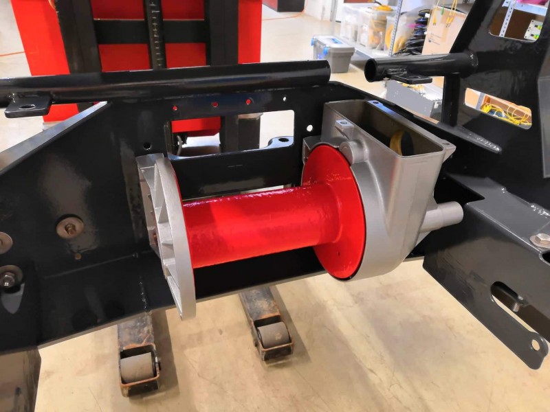

#672 Příspěvek od DanoDEF » 15 dub 2019 19:34
gibson píše: 14 dub 2019 14:29 velka vdaka!
Tak nejak to mam:

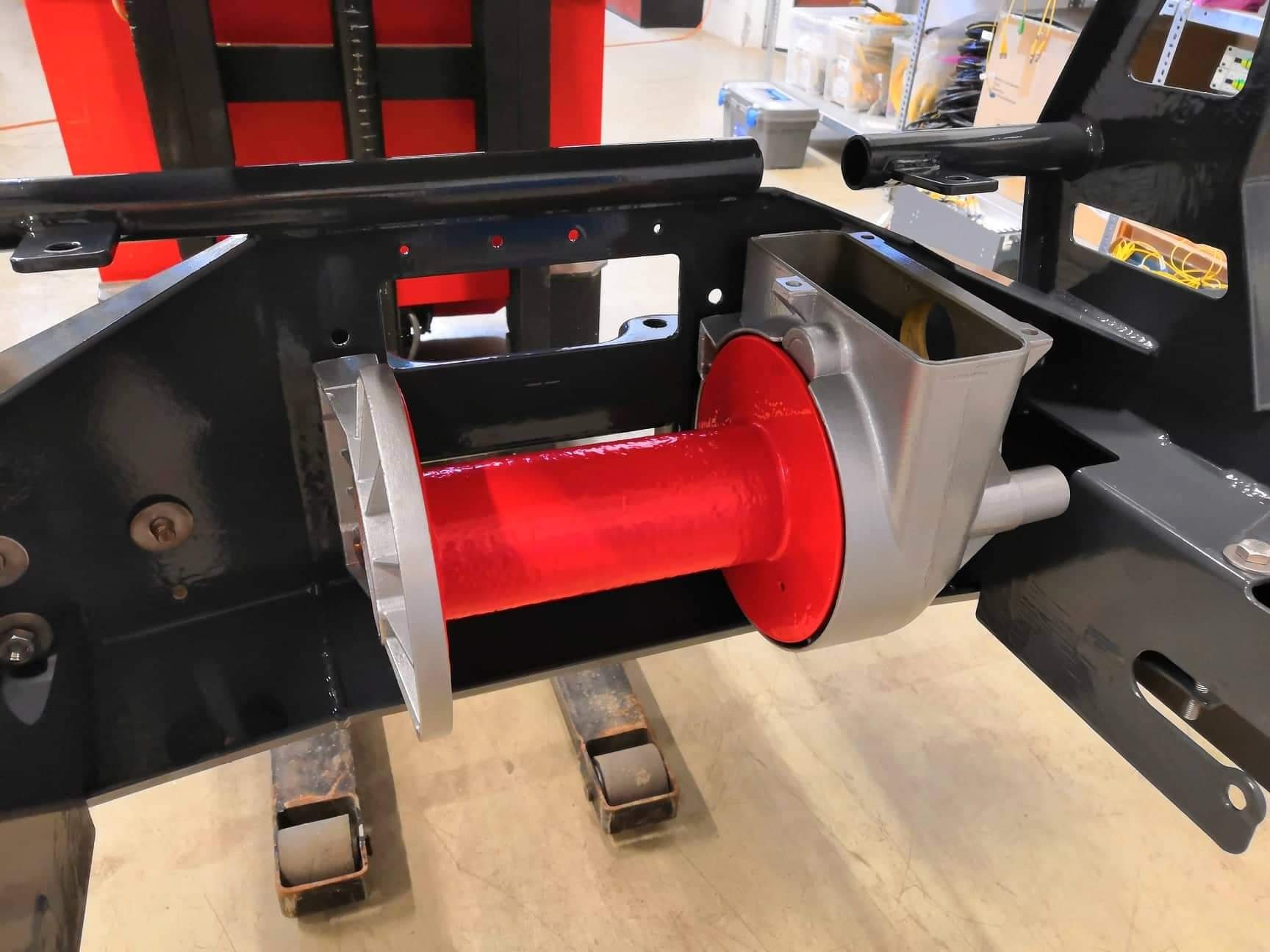

#673 Příspěvek od DanoDEF » 18 dub 2019 18:28
Dnes male vyskusanie co ako pasuje.

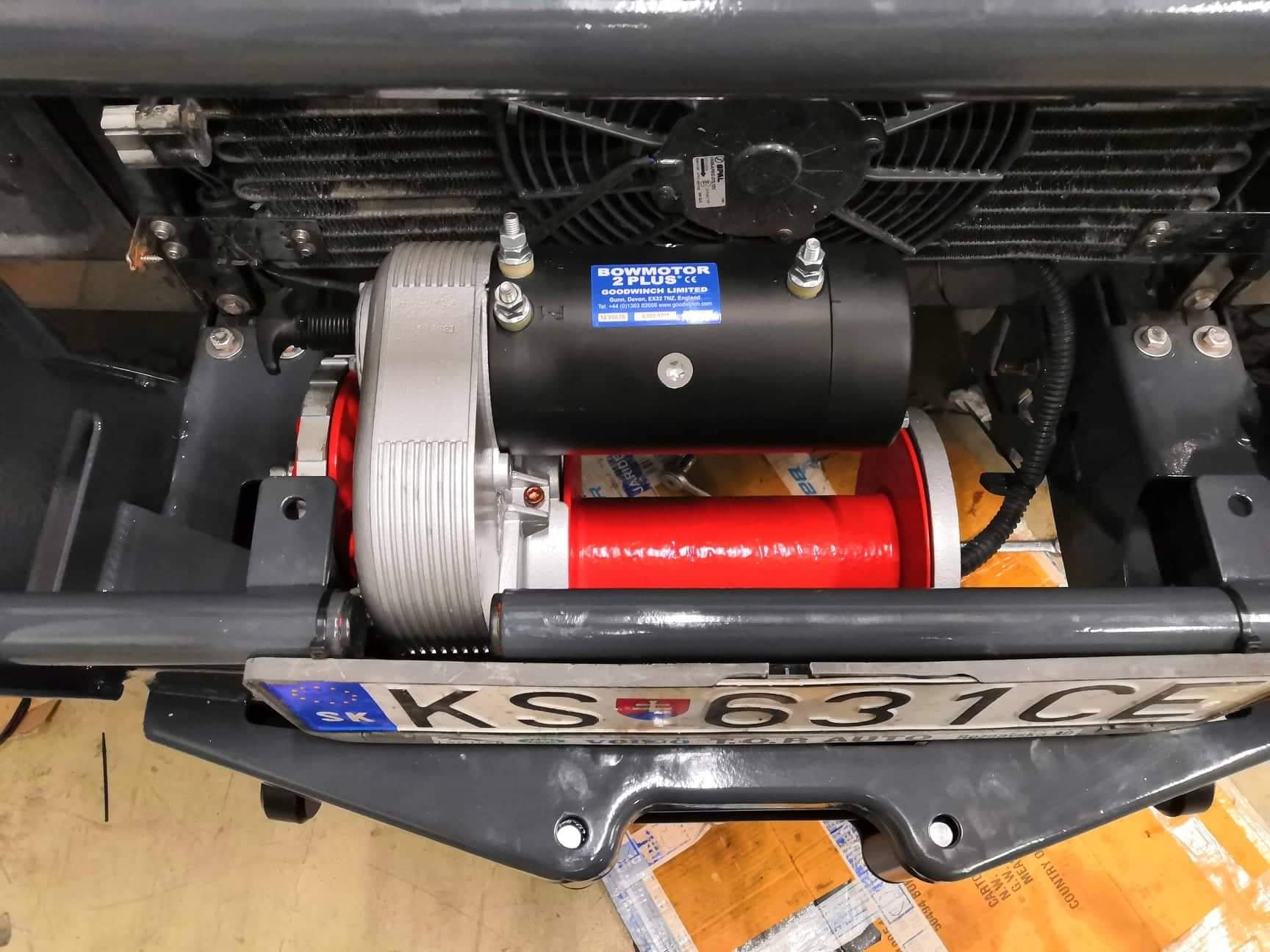

#674 Příspěvek od komin » 18 dub 2019 21:02
Budes musiet aj auto napastovat aby to nesvietilo nanom tak, do tej rezanej trubky budes davat tie plastove zaslepky?
LR DEFENDER 110 SW
Příspěvky: 5139
Re: Navijáky
#675 Příspěvek od DanoDEF » 18 dub 2019 21:51
komin píše: 18 dub 2019 21:02 Budes musiet aj auto napastovat aby to nesvietilo nanom tak, do tej rezanej trubky budes davat tie plastove zaslepky?
... Neboj prve blato a...
... Ano plastove.

#679 Příspěvek od DanoDEF » 27 dub 2019 20:26
Tak o kusok dalej...

#680 Příspěvek od komin » 27 dub 2019 20:31
Dano ale ten ramik na spz si mohol vymenit[emoji846] inak [emoji106]
