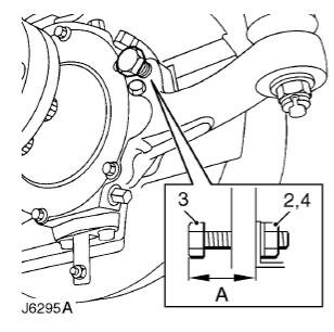

Zdravim, chtěl bych poradit s jednou maličkostí přezul jsem teď na zimní pneu, klasika rozměr 235/85R16, ale objevil se jeden menší nedostatek a to, že mě u pravého kola pneumatika drhne o přední korekční rameno, když dám plný do prava. Měl by někdo radu jak tuto maličkost odstranit, napadly mě rozšiřovací podložky na kola, ale to je nouzové řešení.

Seřídit správně dorazy na přední nápravě - jsou tam přesně pro to, aby se omezil chod řízení. Je to šroub s kontramatkou který se hlavou opře o nálitek na nápravě a tím zabrání dalšímu otáčení kol doleva nebo doprava.

Korekční šroub najdeš zde:
Def steering lock stop bolt.jpg (23.63 KiB) Zobrazeno 8527 x
Základní parametry seřízení zde:
https://workshop-manuals.com/landrover/ ... _settings/

Super! diky Tazik1992 a MadTom za rychlou odpověď. :clap
