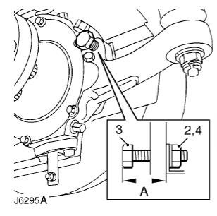

Zdravim, chtěl bych poradit s jednou maličkostí přezul jsem teď na zimní pneu, klasika rozměr 235/85R16, ale objevil se jeden menší nedostatek a to, že mě u pravého kola pneumatika drhne o přední korekční rameno, když dám plný do prava. Měl by někdo radu jak tuto maličkost odstranit, napadly mě rozšiřovací podložky na kola, ale to je nouzové řešení.
Re: Rychlo dotazy
#663 Příspěvek od MadTom » 15 lis 2020 20:56
Seřídit správně dorazy na přední nápravě - jsou tam přesně pro to, aby se omezil chod řízení. Je to šroub s kontramatkou který se hlavou opře o nálitek na nápravě a tím zabrání dalšímu otáčení kol doleva nebo doprava.

#664 Příspěvek od Tazik1992 » 15 lis 2020 21:08
Korekční šroub najdeš zde:
Def steering lock stop bolt.jpg (23.63 KiB) Zobrazeno 8528 x
Základní parametry seřízení zde:

Super! diky Tazik1992 a MadTom za rychlou odpověď. :clap
