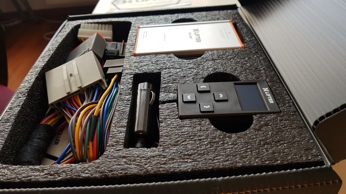

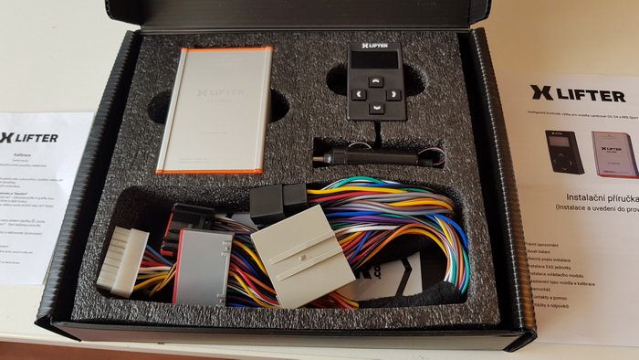

Jinak uz mam final baleni a vypada to pouzitelne, davam sem par fotek z mobilu. Nechal jsem udelat na krabici potisk a cernou penu, ktera je o dost "koukatelnejsi" nez ta bila. Ten kabel tam bude jeste vice urovanany...
Nekolik baleni vezmu do Jihlavy, kdyby se nasel jeste nekdo, kdo by Xlifter chtel a nema.
Plus nalepky :)
