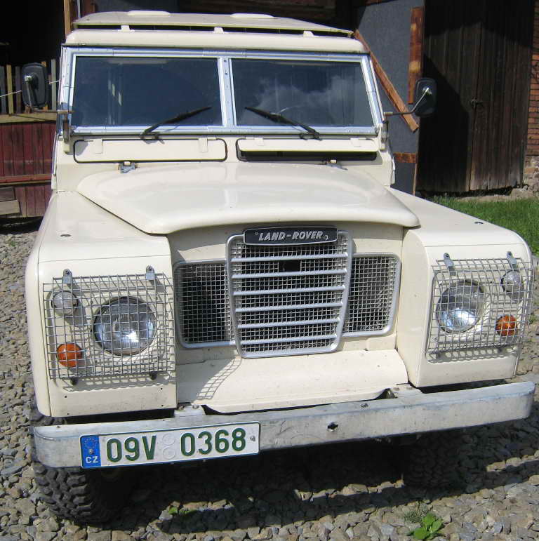

A já už delší dobu přemýšlím, co je to za rok tahle bestie s V8, nemůže to být dle té barvy taky třeba už časem nějak přetransformovaná county edice??

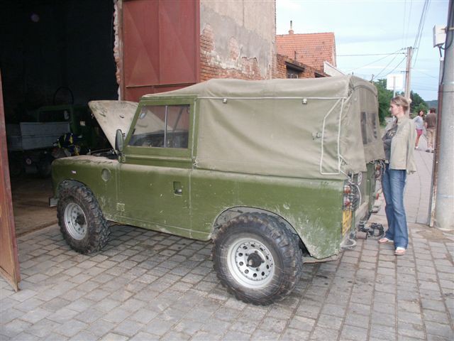

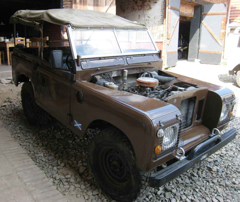

cyril píše: Dnes jsem se několikrát majznul do ruky, když jsem vylézal z auta...nemůžete mi prosím někdo říct, na co jsou tam ty výstupky (viz šipka) na vnitřní konstrukci? Rád bych, než je uříznu, věděl, jestli je nebudu později na něco potřebovat....Díky. :Sorry:
Počkej ještě s řezáním... Chybí ti tam totiž ještě rám kolem horního dílu dveří (ten na fotkách taky nevidím), na který dosedají právě zmiňované dveře. :wink:

Horní díly dveří k autu nemám, bude jezdit takhle jak je. Alespoň zatím. Ty výčnělky z trubkového "rámu" jsou ale na tak blbým místě, že jsem si včera při vystupování několikrát skoro urazil lopatku, takže to dneska upajcnu. Auto jsem kupoval od Jardy Pešla a o autě toho moc nevím. Zde původní fotka, když auto přivezl jeden místní člen fóra. Dnes to zkusíme nějak rozchodit a podám report a fotky z případný vyjížďky. :clap

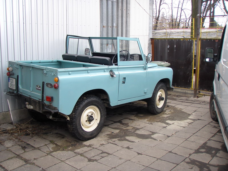

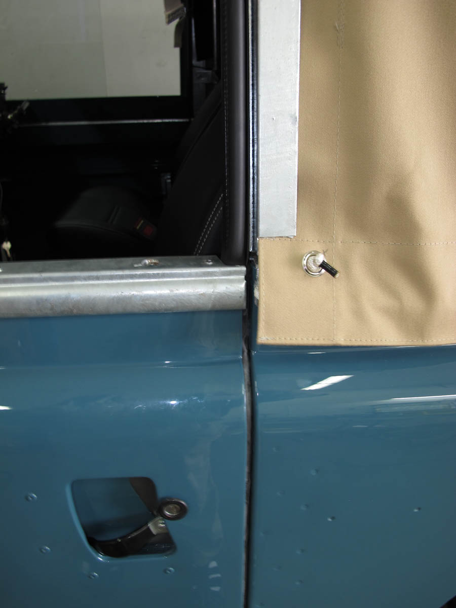

Patky neřezat, budou se hodit - patří na ně lišta, na kterou dosedají vršky dveří při zavření a zastrkuje se do nich zezadu plachta, aby voda ze dveří za jízdy nestékala dovnitř, ale držela se hezky venku (což ne vždy funguje...).
Viz tato fotka:

Zkusím to vyfotit, jestli se mi to neodpaří z mojí děravé hlavy. Se zavřenými dveřmi, bez vrchních rámů dveří a plachtou zastrčenou to pak vypadá takhle:
S vršky dveří a naší nepřítomně se tvářící dcerou to pak vypadá takhle :lol:
Když tak na to koukám, tak ti tam vlastně chybí i ten vrchní díl, ta lišta nad dveřmi s okápkem, do kterého se strká plachta shora - na té spodní fotce je to dobře vidět.

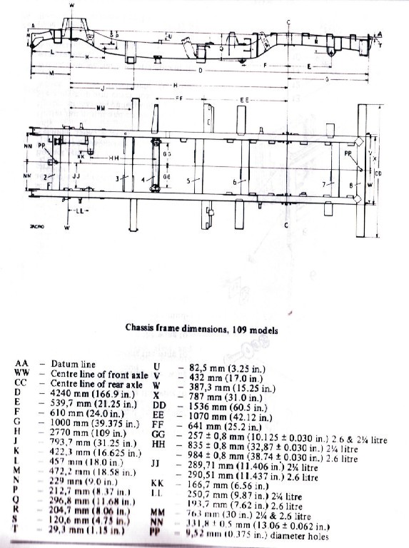

tak zase dalsi dotaz: resim usazeni motoru 2.25 diesel do ramu S3. Puvodne tam byl benzin a tento motor jsme dovezli od Eliotta. Takze nevim, jak to ma vypadat dohromady. Nemate nekdo v archivu fotku, jak to na to chassis sedi? Jak daleko je frema od pricky v ramu? Mame tam zatim jakesi prozatimni silentbloky a fremu polozenou na pricce ramu a je to cely jakysi divne nakrivo.
Dik.
LR SIII
Re: Vše kolem Series 3
#656 Příspěvek od eliott » 16 zář 2011 15:02
Motory se v rozměrech uchycení neliší.

Ahoj, třeba ti trochu pomůže tohle.
Jsou tam rozměry jak pro 2,25 tak i pro 2,6. Mám i lepší výkresy ale ty sem nemůžu dát.

#659 Příspěvek od eliott » 22 zář 2011 21:51
