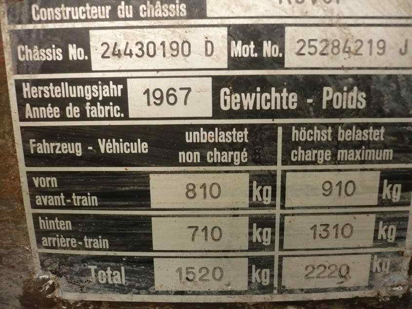

Pánové, použiju s dovolením fotku z jiného vlákna...To přesně ten štítek, kterej po mě chtěj na STK u mé naftové S2A z roku 1963! Nemáte prosím někdo ponětí, kde jej sehnat? Ten co jsem od tebe dostal Martine si zamozřejmě nechám, ale tady ten mě pomůže k normálním značkám.......
Díky za případný info. cyril.
- Přílohy
- (99.91 KiB) Staženo 227 x
- eliott
- Příspěvky: 11545
- tel.: +420608021838
- auto: několik
Re: Vše kolem Series 2 a 2A
Vzhledem k jazyku, jakým je psaný je snad každému jasné, že není původní, takže asi nezbyde než si ho udělat...

Jasně je to asi ze švajcu, tak jsem se bláhově domníval, že by to mohli na vozy určené pro jiný trh nýtovat standardně...eliott píše:Vzhledem k jazyku, jakým je psaný je snad každému jasné, že není původní, takže asi nezbyde než si ho udělat...
Nojo, tak jej zkusím nějak zfejkovat.

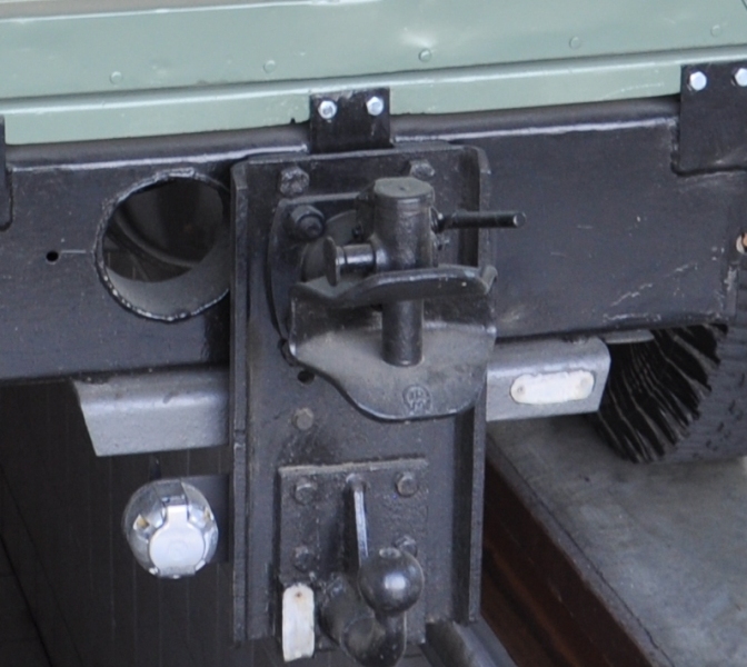

3. váhy brzděných a nebrzděných přívěsů (mám dva závěsy se špatně čitelnými štítky - viz foto)
