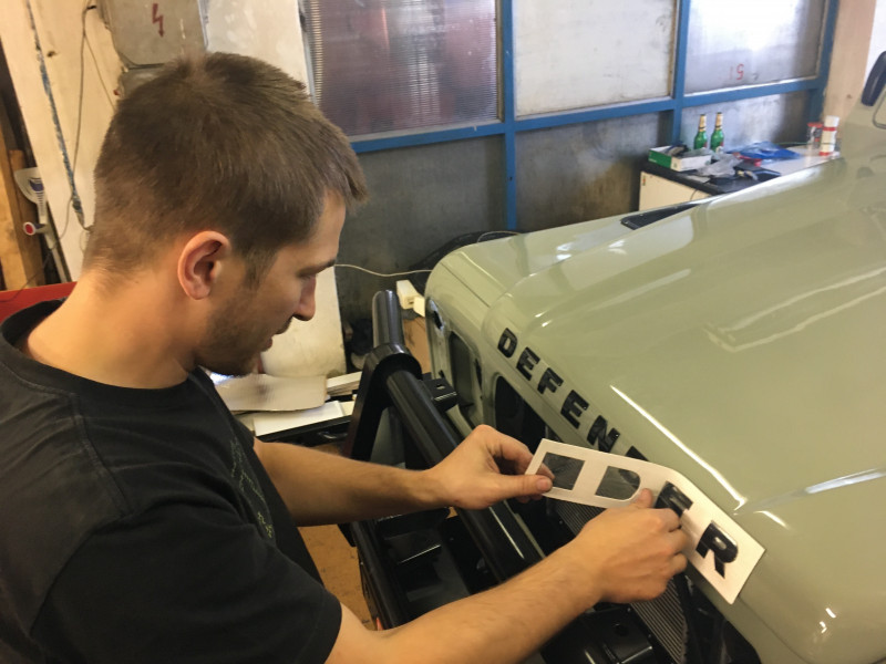

#641 Příspěvek od DanoDEF » 08 zář 2020 15:31
mildo123 píše: 08 zář 2020 15:11 Je krásny, skvelá práca 😉...ale teraz si predstav ako tam rezes tie veľké diery pre klietku 😀
...urcite to urobi detailne a mozno aj zatrie farbou rezy. :mrgreen:

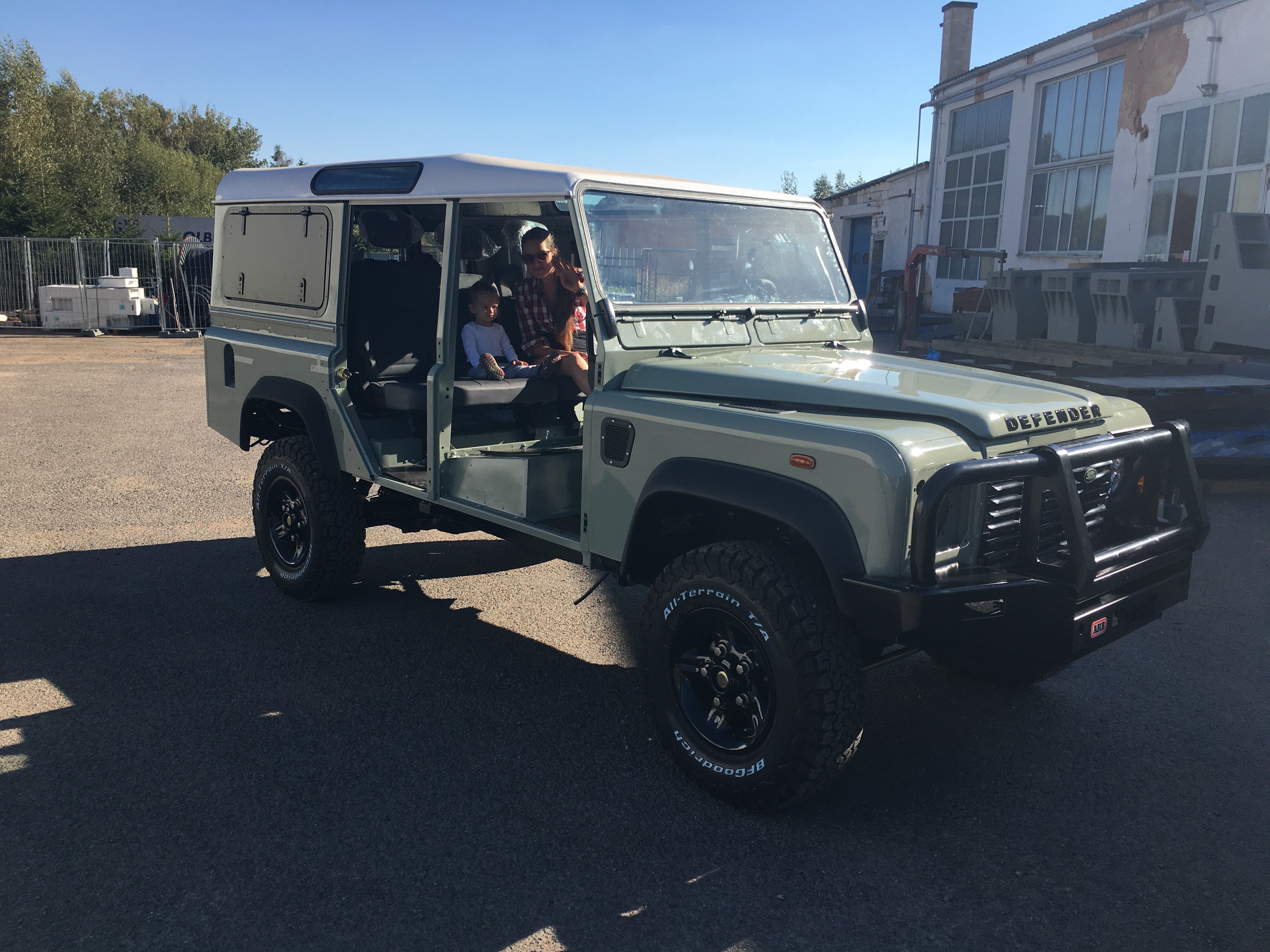

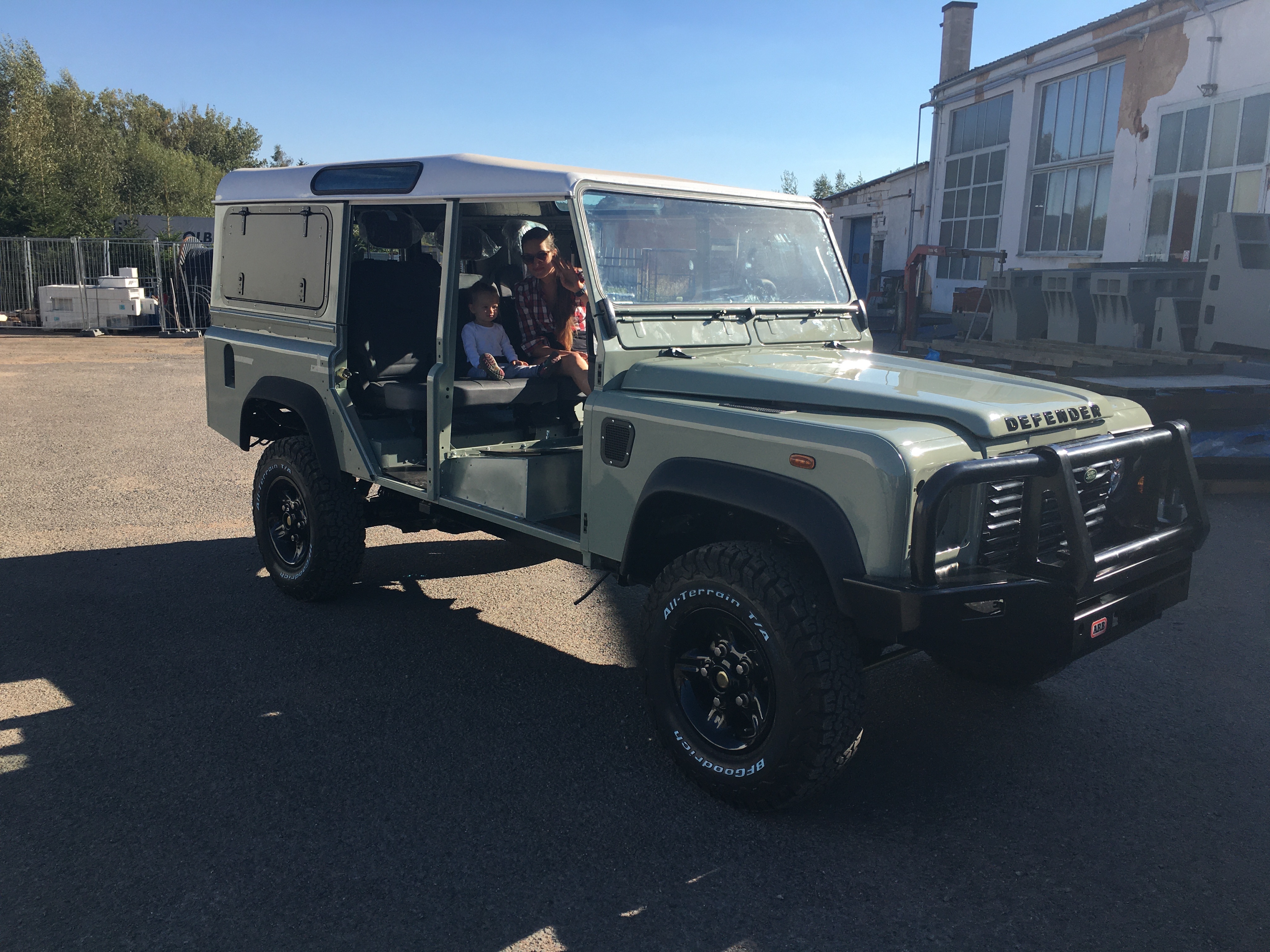

Kluci diky! Copa, ze to nema dvere, ale nemelo to napis defender! :grin:

Re: Defender 110 projekt
#643 Příspěvek od Michal21 » 08 zář 2020 17:24
Uz i holky se svezly...

#645 Příspěvek od MadTom » 08 zář 2020 20:46
Bez dveří je to v tomto počasí správně, teda pokud to má alespoň pásy. :yes

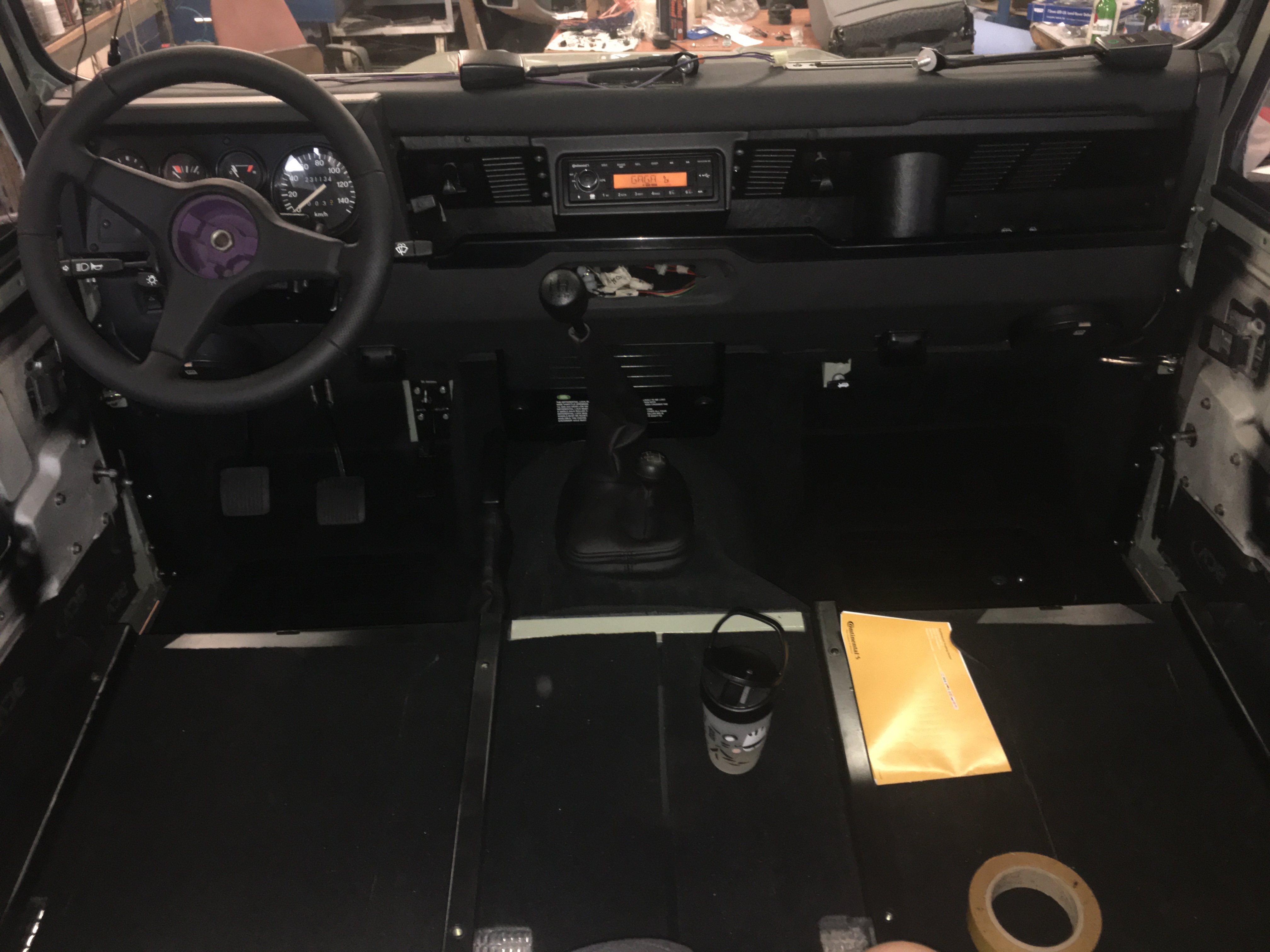

#650 Příspěvek od Michal21 » 16 zář 2020 18:11
Pustil jsem se do interieru. Puvodne jsem ho chtel odlozit a pouzit stare koberce. Pres zimu to pak dodelat. Nicmene mi to nedalo a vlitnul jsem na to hned. Pakarna je to hrozna. Calounik bych teda bejt nechtel. Prikladam foto...poridim detailnejsi fotky. Jsem spokojen...

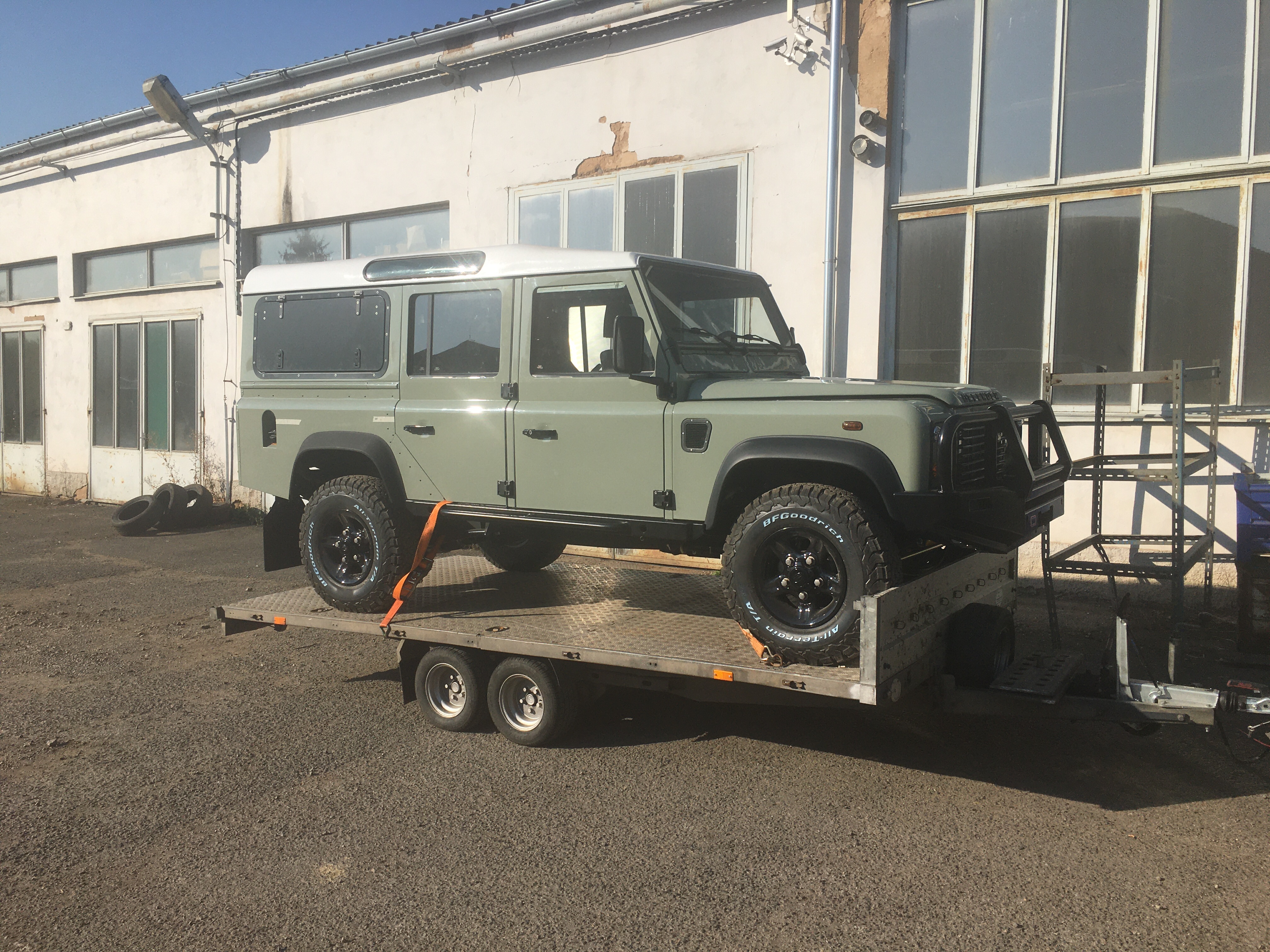

#657 Příspěvek od Michal21 » 22 zář 2020 21:17
Dnes prvni vylet. Technicka hotova bez zavad! Zitra budou znacky...nemuzem tomu uverit...

Příspěvky: 5123
#660 Příspěvek od DanoDEF » 23 zář 2020 17:38
Michal21 píše: 22 zář 2020 21:17 Technicka hotova bez zavad! Zitra budou znacky...nemuzem tomu uverit...
... Este aby nove auto nepreslo technicku to by sme dopadli.
