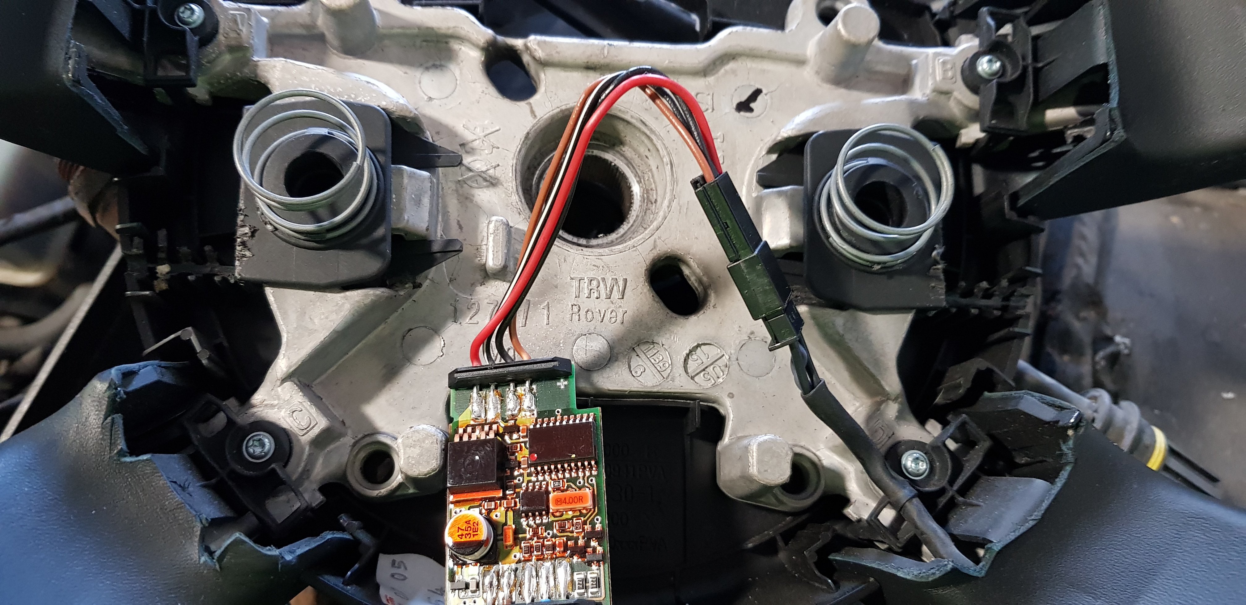

1, 3 a 4 kabely musí jít propípat mezi sebou. Jakmile je to mezi nimi přerušené, nefunguje to. Ale taky už jsem se setkal s mrtvou ecu

No ja som to meral takto: Modul som odpojil a meral som 4pin ktorý vychádza z venca volantu - myslel som že tam niečo nameraám. ALE kombináca 1234 pinov som nič nenameral. ANi ohm ani Kohm, ani nič nepípalo ked som to chcel prepípať. Takže je v prdeli veniec?
Ešte detail - musím zakaždým odpájať baterku ked chcem rozobrať volant?

Já to měřím na vstupu do modulu, je to pro mě jednodušší a rychlejší. Ty tři kabely (1., 3. a 4.) musí jít prozvonit mezi sebou, pokud je něco porušeného, vyhřívat to nebude. Často se to poškodí při přešívání věnce.
Ohledně airbagu, je lepší to dělat při odpojené baterii, na druhou stranu to dost lidí dělá i při zapojené, ale bez zapnutého/zastrčeného klíčku a ještě jsem neslyšel, že by se něco stalo. Ale ta představa, že Ti bouchne bag v ruce do obličeje, nic moc :wink:

No tak som to zase rozobral a premeral. Takze prepipal som to ako si povedal a pipa iba kombinacia 3+4. Ina kombinacia nereaguje. Takze asi zly veniec?

Ano

Dnes som bol na jednom vrakovisku na záhorí (Zohor). Majú tam dva range roveri. Strieborný a čierny. Tak som kupil zámok tých šoférových dverí a vymenil a funguje :). Chlapci ale teda kto by tam chcel ísť - nech sa pripraví na to že si to sám musí zmontovať. Čistí motáci. Ani náradie.. neochota. (našťastie som to predvídal a zobral si svoje náradie). Hned som zobral aj mikrospínač do spetného - nech je doforoty :D a tiež jeden reproduktor - lebo moj mal uplne zatlačenú membránu a nehral. Nechápem čo sa mu stalo. a jeden origo disk R18., lebo moj bol trochu ťuknutý. Takže 1ks disk, mikrospínač, zámok dverí a reproduktor komplet za 70e. Myslím že fajn cena. Chcel som kupiť aj veniec - volant - kedže mi nejde stále ten ohrev, ale mali ho v žalostnom stave. Moj je ako nový, takže je predpoklad ako písal lukasino - že to asi niekto prečalúnil a tým sa mohol poškodiť ten výhrev.
Tak pomáli pokračujem dalej. :wink:
