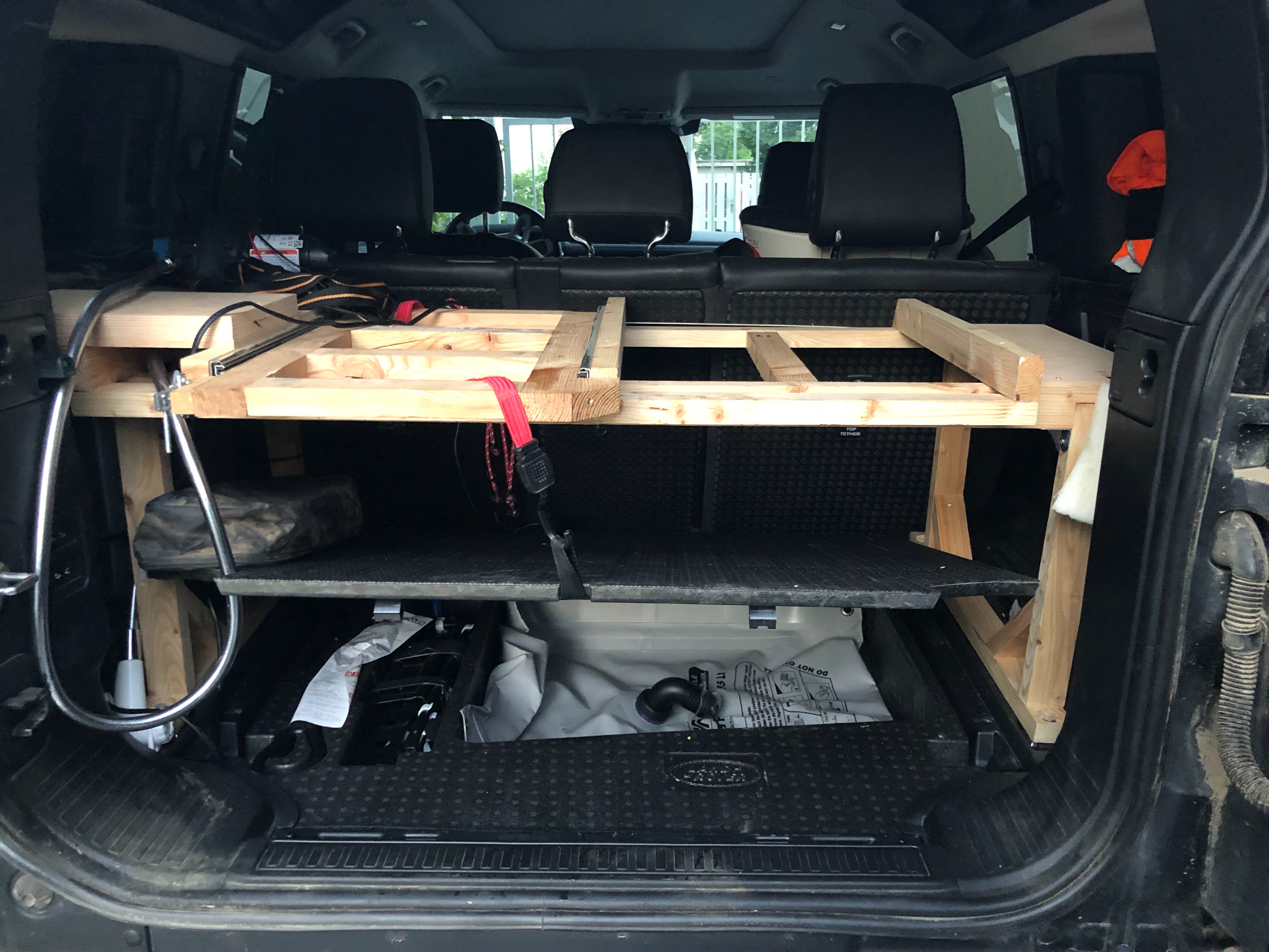

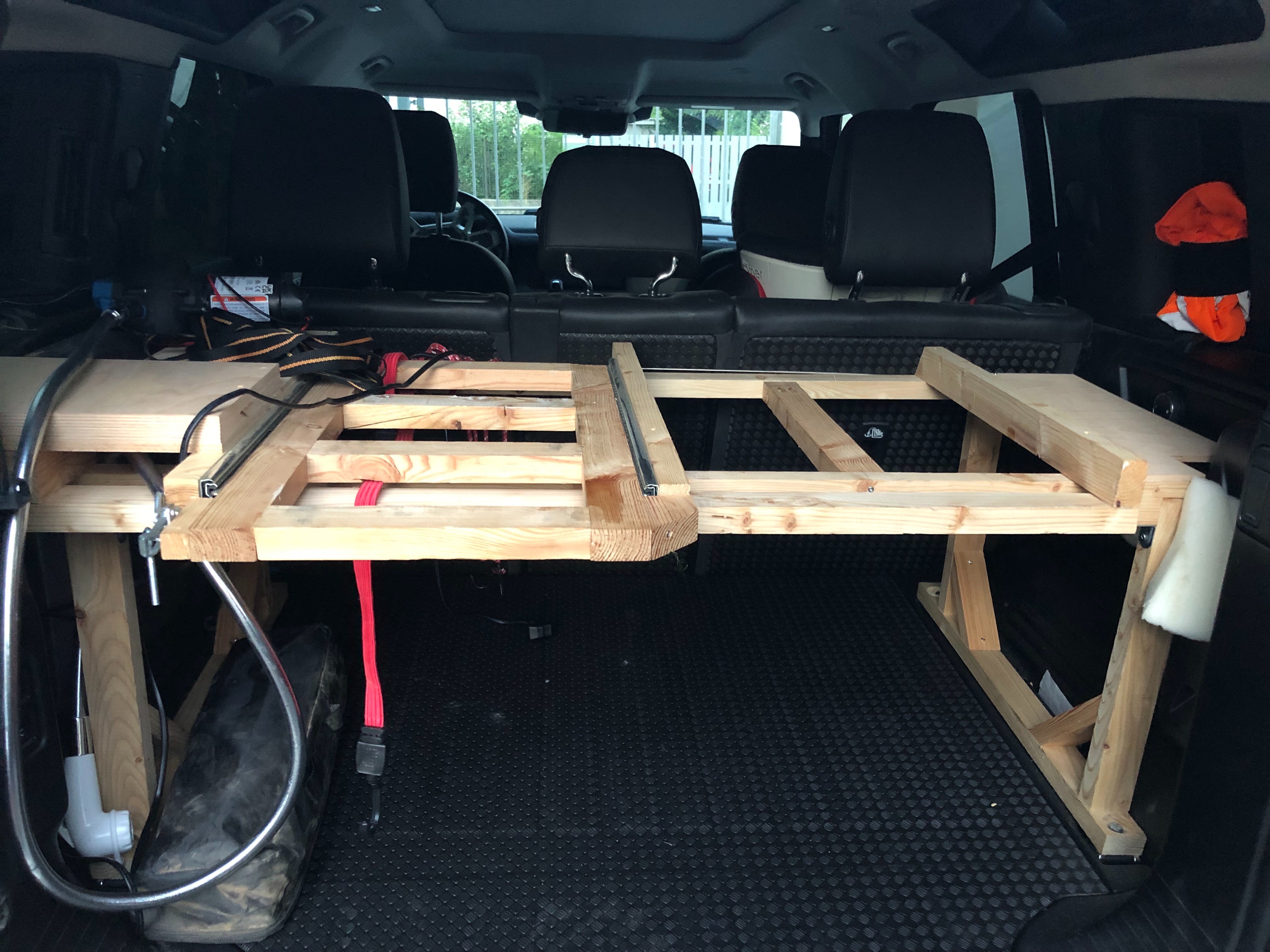

Tak abych nezapomněl tak to dávám teď.
Konstrukce je vyfocená už bez lednice a krabic, ale je to myslím pochopitelný.
Pod podlážkou je vak na vodu, spojený s čerpadlem (na konstrukci vlevo) a sprchou.
Potom je vidět, jak to vypadá se sklopenými sedadly, my samozřejmě skládali obě.
Příští rok nechám tu dřevěnou konstrukci (kterou jsem vyráběl sám) předělat na hliník. To dřevo je zbytečně velký.
Snad už to bude takhle pochopitelný.

Tak další dotaz - co tam máš za vak na vodu?
Vladicek
Příspěvky: 1045
auto: Discovery 4, new Def
#6229 Příspěvek od Vladicek » 26 srp 2021 07:26
MadTom píše: 25 srp 2021 21:52 Tak další dotaz - co tam máš za vak na vodu?
Na doporučení dalšího kolegy z fóra jsem koupil tento:
https://www.muziker.cz/nuova-rade-flexi ... ngular-55l
Kupoval jsem to trochu naslepo, tak jsem vzal ten nejmenší. Teď už vím, že by se do toho prostoru vešel i větší. Na druhou stranu těch 55 litrů stačí v pohodě na 2-3 dny.
To není moc - hlavní chybu jsem udělal s čerpadlem, koupil jsem zbytečně výkonné a ono dokáže při každém mytí odčerpat fakt hodně vody. Dřív my kanystr 45 litrů stačil v pohodě 4 dny, ale ten tekl samospádem a je to bohužel znát.
Jinak čerpadlo jsem koupil tohle:
https://www.muziker.cz/jabsco-par-max-2-9-40psi-12v
Příspěvky: 15417
#6230 Příspěvek od MadTom » 26 srp 2021 07:36
Díky, zvažuju co do D2 na vodu - stávající 10l kanystr na rezervě a druhej v autě je málo. Vak mě vůbec nenapadl, i když pokud mu udělám boudečku, aby se mi nevyvalil do auta, tak by to mohlo být řešení. Zase další možnost.
Může popsat, jak vypadá "na omak" materiál ze kterého je ten vak udělaný? Je to něco jako guma pro dětská skákací hrady nebo klasické staré nafukovací lehátko? Nebo je to něco slabšího?
Vladicek
Příspěvky: 1045
#6231 Příspěvek od Vladicek » 26 srp 2021 07:44
MadTom píše: 26 srp 2021 07:36 Díky, zvažuju co do D2 na vodu - stávající 10l kanystr na rezervě a druhej v autě je málo. Vak mě vůbec nenapadl, i když pokud mu udělám boudečku, aby se mi nevyvalil do auta, tak by to mohlo být řešení. Zase další možnost.
Působí to hodně bytelně a pevně, spíš jako materiál, co se používá na nafukovací lodě. Nemyslím motorové čluny, ale třeba takový ty Pálavy a další lodičky na řeku. On ten vak drží tvar, moc se nevyboulí ani když je plný vody.
Pro mě byla obrovská výhoda, že se přizpůsobí prostoru do kterého ho dáš. Typicky tenhle prostor v defovi - kdybych tam chtěl nádrž, tak bych musel vyndat hever atd. a místo toho nechat vyrobit na míru nádrž. Takhle jsem mohl nechat vše jak je, ale hodit tam vak, který se částečně přizpůsobí prostoru a nemusel jsem nic řezat, ani vyhazovat.
Ještě jedno zjištění - myslel jsem, že budu muset při napouštění vždy zvednout matraci atd. Nakonec jsem to vyřešil elegantně - přehodil jsem hadice u čerpadla a vždycky to napustil čerpadlem - sprchu jsem hodil do nějaké studánky s vodou, zapnul čerpadlo a napustil 40 litrů :-D.

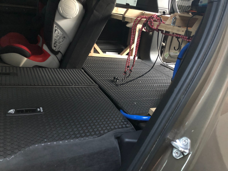

Myslím, že inspirací jsem byl já. Jezdím takhle ve čtyřech v D4 už několik let. Po zastavení se zadní sedačky zaklapnou dolu (levné verze se sedadly 2/3 to neumí) a je tam 190cm rovina. A do kufru stačí vyrobit desku, která se u D4 vloží do těch drážek, které tam jsou už origo (a dodnes nevím k čemu). Unese to moc...
MadTom píše: 25 srp 2021 17:47 O tomhle jsem kdysi uvažoval, ale netuším kam bych dal lednici, plná je dost těžká.
Ledničku za jízdy vozím na složené zadní prostřední sedačce. Uvážu jí malou kurtou za toptether a na noc jí po složení sedaček hodím na stranu. Místa je tam na to dost.

#6237 Příspěvek od Badus » 30 srp 2021 11:17
To Maxsel:
Mel jsem to podobne. Jen dotaz - jake drazky myslis? Do kterych vkladas desku?
#6238 Příspěvek od Maxsel » 30 srp 2021 11:25
Nahoře je v pastových bočnicích vylisovaná drážka resp. vingl. Origo to možná má podpírat roletku, ale ta v tom moc nesedí. Pokus si vzpomenu, udělám fotku. A ta deska tam může být trvale. Roletka jede zatáhnout i přes ní.
Naposledy upravil(a) Maxsel dne 30 srp 2021 11:27, celkem upraveno 1 x.
Badus
Příspěvky: 696
Registrován: 06 říj 2009 15:45
#6239 Příspěvek od Badus » 30 srp 2021 11:27
Jasny, vim. To me nikdy nenapadlo, ze by to udrzelo. Dobry [emoji106]
#6240 Příspěvek od Maxsel » 30 srp 2021 11:32
Musí to být vyříznuté hodně přesně, aby to nemělo ani minimální vůli. Díky tomu se to celé de-facto zpevní. A pro lepší manipulaci tu desku teď mám ze dvou kusů.
Poprvé jsem měl problém až letos, když jsem si usmyslel vzít na dovolenou i paddleboard a docházelo místo, protože spacáky, co jsem si myslel, že narvu k věcem nahoru do stanu, už se do něj nevešli.
