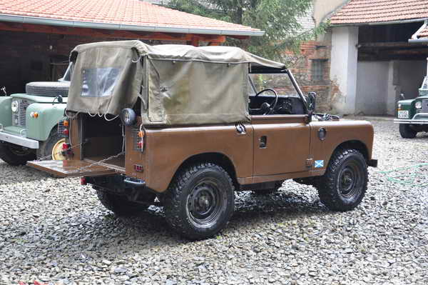

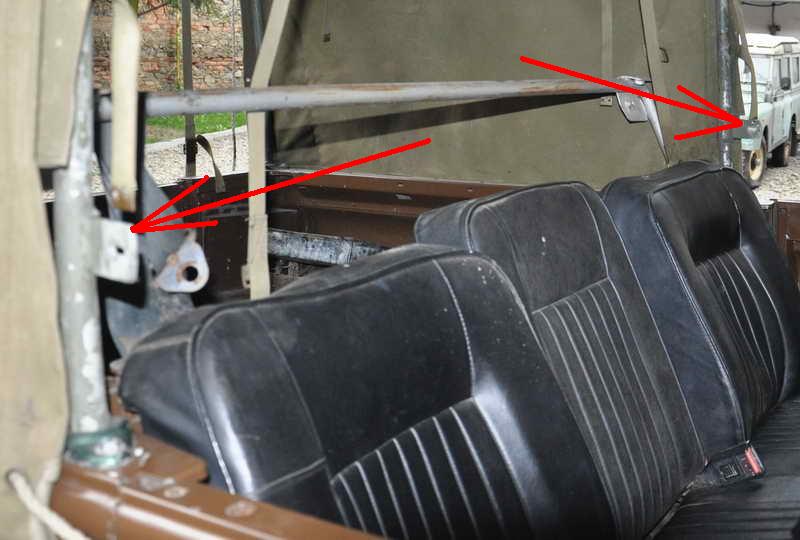

Řešil někdo (nejspíš jo, blbá otázka) uchycení pásů v soft topu? Případně nějaké univerzální, pro případ kdy střechu mám a když ji sundám...? A nebo žádná střecha = žádné pásy? Díky za odpovědi!
Re: Vše kolem Series 3
na brachovo soft-topu to bylo jednoduse....byly dvoubodovy...uchyceni dole u sedacek stejne jako je tu zobrazeny a druhej konec sel mezi sedacky - pasy nemaji navijak, ale clovek si je preskou nastavi na svuj "obvod" a je to
Díky. Už jsem to vyřešil. Prohlídl jsem to lupou a podle otlaků a obtisků podložek je to tam. Samozřejmě jsem si to při rozebírání označil obráceně. Až mi přestane stávkovat foťák , tak to nafotím.
Jinak nemáte někdo navíc ruční plyn resp. alespoň to co je v kabině?
Takhle dvoubodově mám uchycený pás na prostřední sedačce.

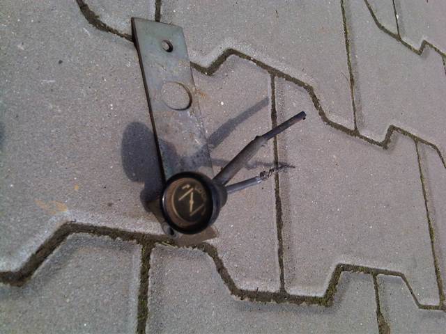

Našel jsem "knoflík" sytiče na SIII. Bohužel někdo ustřihl lanko, ale dá se opravit. Pokud by ho někdo chtěl ...

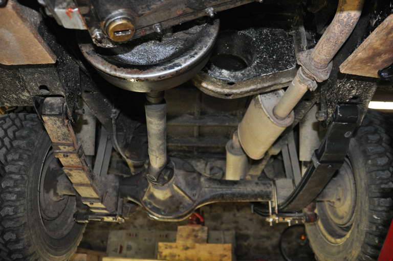

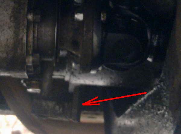

Tak jsme včera namontovali na S3 nový přední i zadní parabolický péra, dali nový přední kardan a hurá, fakt to funguje! Trochu jsme to s klukama hned po montáži projeli a jsem spokojenej. Ještě tam namontuju overdrive a dám trochu větší kola. Dnes, když jsem chtěl vzít na projížďku i rodinku, abych jim ukázal novej komfort, mi při vyřazení předního náhonu "upadla" páka redukce a auto stojí. Prasklo něco na táhlech. Naštěstí jestě před vyjetím na silnici. Někde na poli a v tom hnusným počasí, který dnes bylo by to nebylo nic moc. Udělal jsem fotku mobilem...zítra zbytek. Naštěstí to mám z čeho ukrást....už se těším na další vyjížďku....

To budou asi spíš upadlý šrouby, které drží spodní čep té páky, na prasknutí je to tam všechno dost bytelný. Redukce se dá zařadit i vyřadit i bez páky, ale musíš zespoda

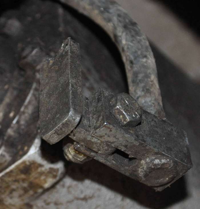

Díky za reakci Martine. Pod auto se mi včera moc nechtělo. Teď je už ale pár minut na kanále....Je to fakt urvaný, ale asi vinou poslední demontáže při opravě převodovky. Ten kloub je natvrdo utažený a tam si myslím, že to musí chodit volně jako na houpačce....Takže teď budeme muset vyrobit nový. Je to sice z nějaké slitiny, ale pořádný plocháč bude stačit. Už se těším jak to projedu....Včera jsme jako náhradní program zvolili výlet s D4. Utrpěla trochu šrámů od větví z lesních cest a je celá od bahna....Musím ale uznat, že projela až neskutečný věci! Až jsem byl chvílemi díky obyčejným silničním pneumatikám docela vybátej....ale dvě uzávěrky a elektronický asistent volitelný dle typu terénu funguje fakt skvěle! (když teda funguje

Auto bylo opravený za chvilku...díl jsem si zatím půjčil z S3 "Holanďana". Nalepil jsem samolepku "dítě v autě" a vyrazil při cestě z práce do polí, vyzkoušet nová pérka. Je to fakt super! Ještě zvažuji dát nové tlumiče ale jsem na vážkách. Ty, které tam jsou teď, vypadají bytelněji než ty nové. A fungují, jak jsme je zkoušeli při přehazování per naprosto skvěle.
Pánové. Jde přehodit Overdrive z S2 na S3? Myslel jsem, že ji mám v nějaké trojce, ale bohužel je jenom v S2 z roku 1969. Tak nevím, abych to z ní zbytečně nelomcoval, když to stejně nepůjde použít. Nemáte někdo nějakou rychloběžku na S3 volnou, nebo poradíte, kde tu správnou koupit? Díky za informace.

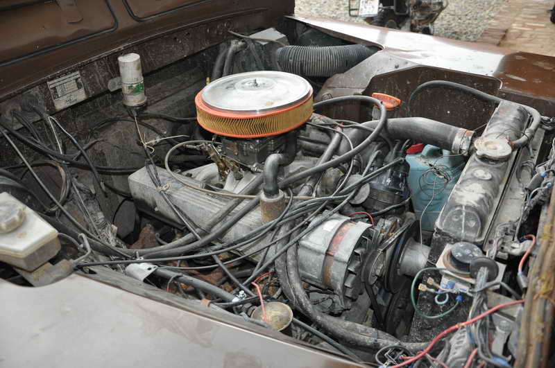

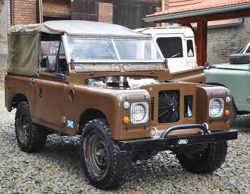

Tak dnes jsme se konečně dostali i k deratizaci, desinfekci a zprovoznění S3 - automat 3,5 V8! Trochu nás zlobí chlazení - na originál vrtuli nebylo místo a ta elektrická je nějaká zatuhlá....jinak auto jezdí, brzdí, bliká, svítí i řadí. Ještě musíme nastříkat kapotu a vymyslet její zajištění. V místě, kde je jindy zámek kapoty, je chladič. Prostě je to uvnitř celý takový nějaký veliký...
Dnes jsem se několikrát majznul do ruky, když jsem vylézal z auta...nemůžete mi prosím někdo říct, na co jsou tam ty výstupky (viz šipka) na vnitřní konstrukci? Rád bych, než je uříznu, věděl, jestli je nebudu později na něco potřebovat....Díky.
