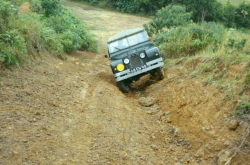

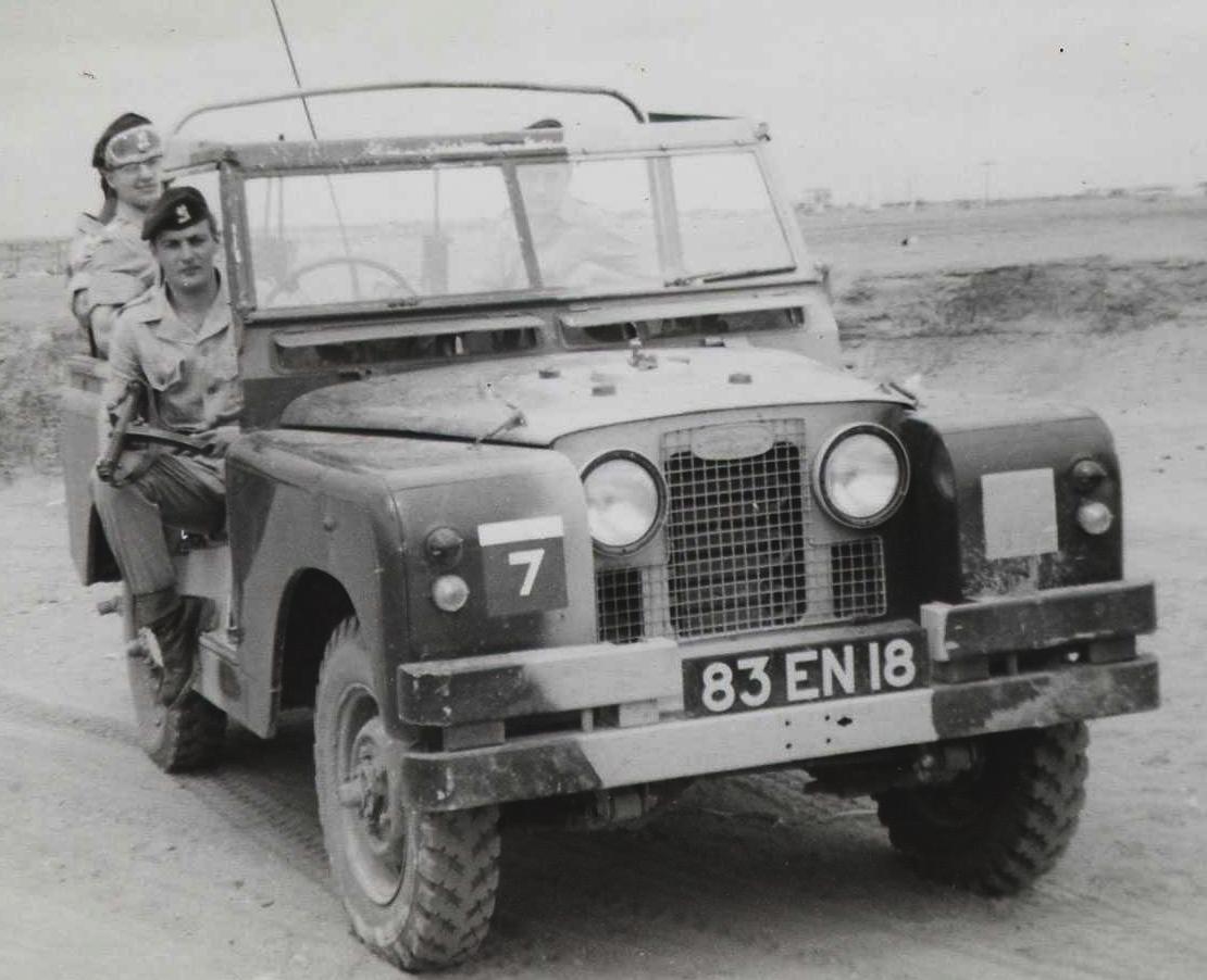

Tak to máš (až na pár dorbností) kompletní 12v GS.
Přikládám pár fotek EN. Na linku S.Irsko je taky (určitě sis všimnul) Podle čísla se pozná i rok výroby. To je, ale taky uvedený v "Taylorovi" i se specialitkama MoD.
a ješte zaběr LHD od BAOR:
http://www.cabarfeidh.com/Berlin1968.JPG" onclick="window.open(this.href);return false;
