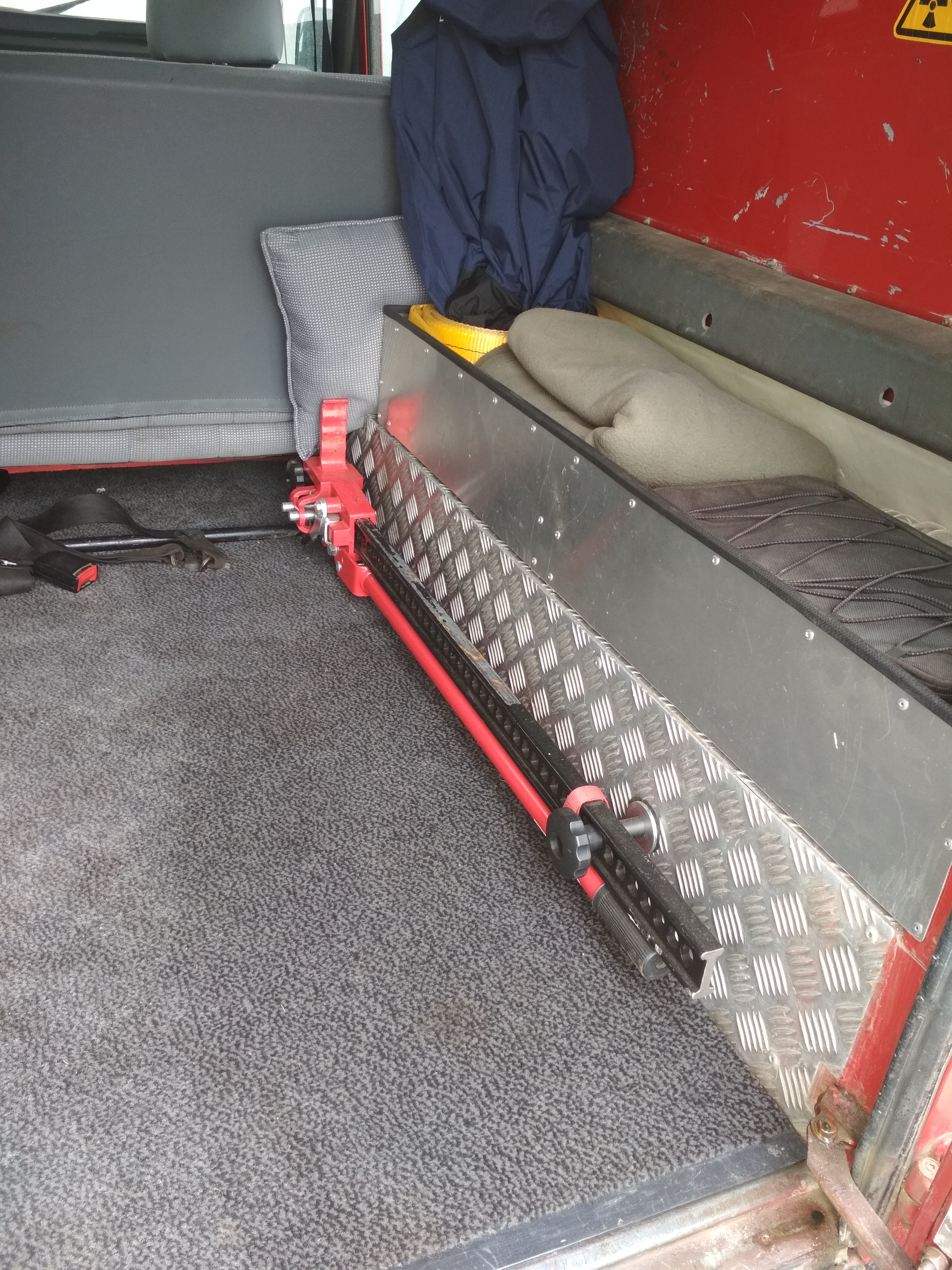

Ja mám hilift tuto. Na závodoch ho kontrolujú a musí byť buďto v aute alebo na ňom. Inak na výmenu kolesá mi príde lepšie panenka s upraveným vrchom a dať pod nápravu, netreba zápasiť s veľkým vysunutim kolesá. Samozrejme keď sú nato podmienky vhodné, rovina atď.

Panenku vozím také a dokonce dvě. Malou na přizvednutí, potom když už se tam vejde pod nápravu velká, dokončím úkon již na velké panence. Hi-lift používám primárně v terénu.

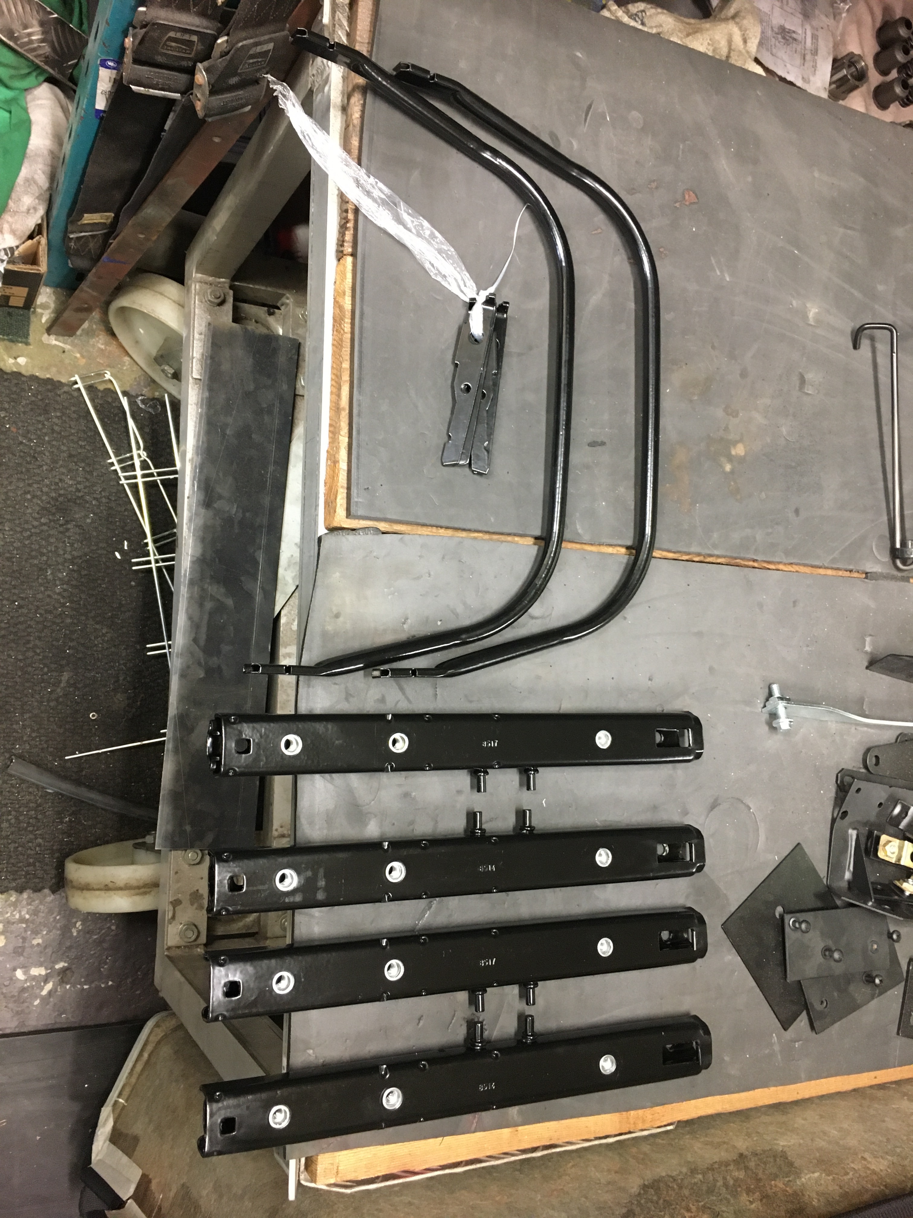

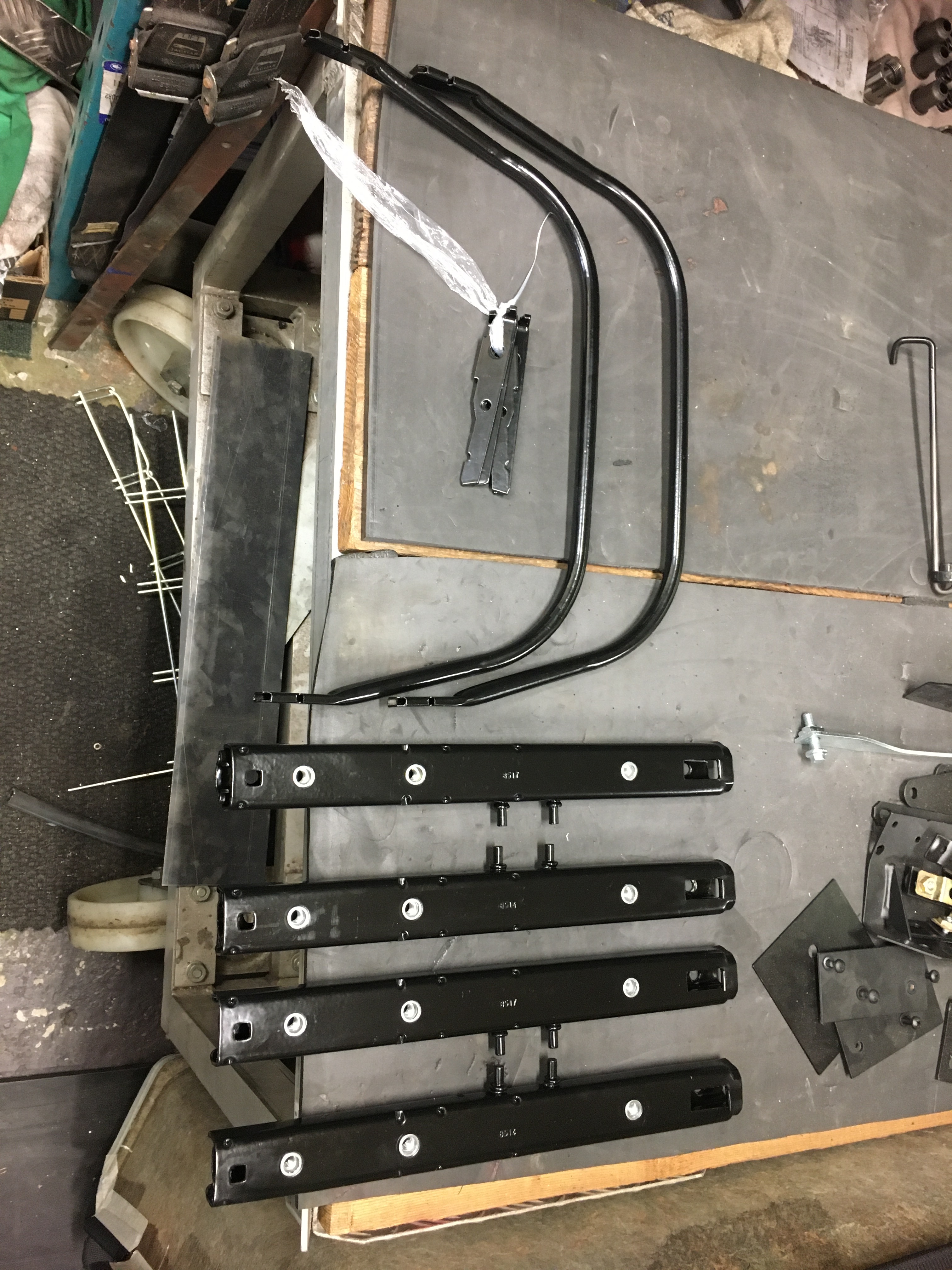

Mam tu dalsi vec, ktere jsem se bal jak dopadne. Tou jsou kolejnice sedacek. V defu byly sedacky z disca vcetne pojezdu. Sehnal jsem tedy pojezdy z defa ve zbidacenem stavu a dal se do jejich opravy. Docela vtipny bylo vubec vymyslet jak to opravit. Nakonec jsem kolejnice rozdelal, nechal opiskovat, slozil s novyma kulickama a dal zpet dohromady. Vysledek predcil me ocekavani...

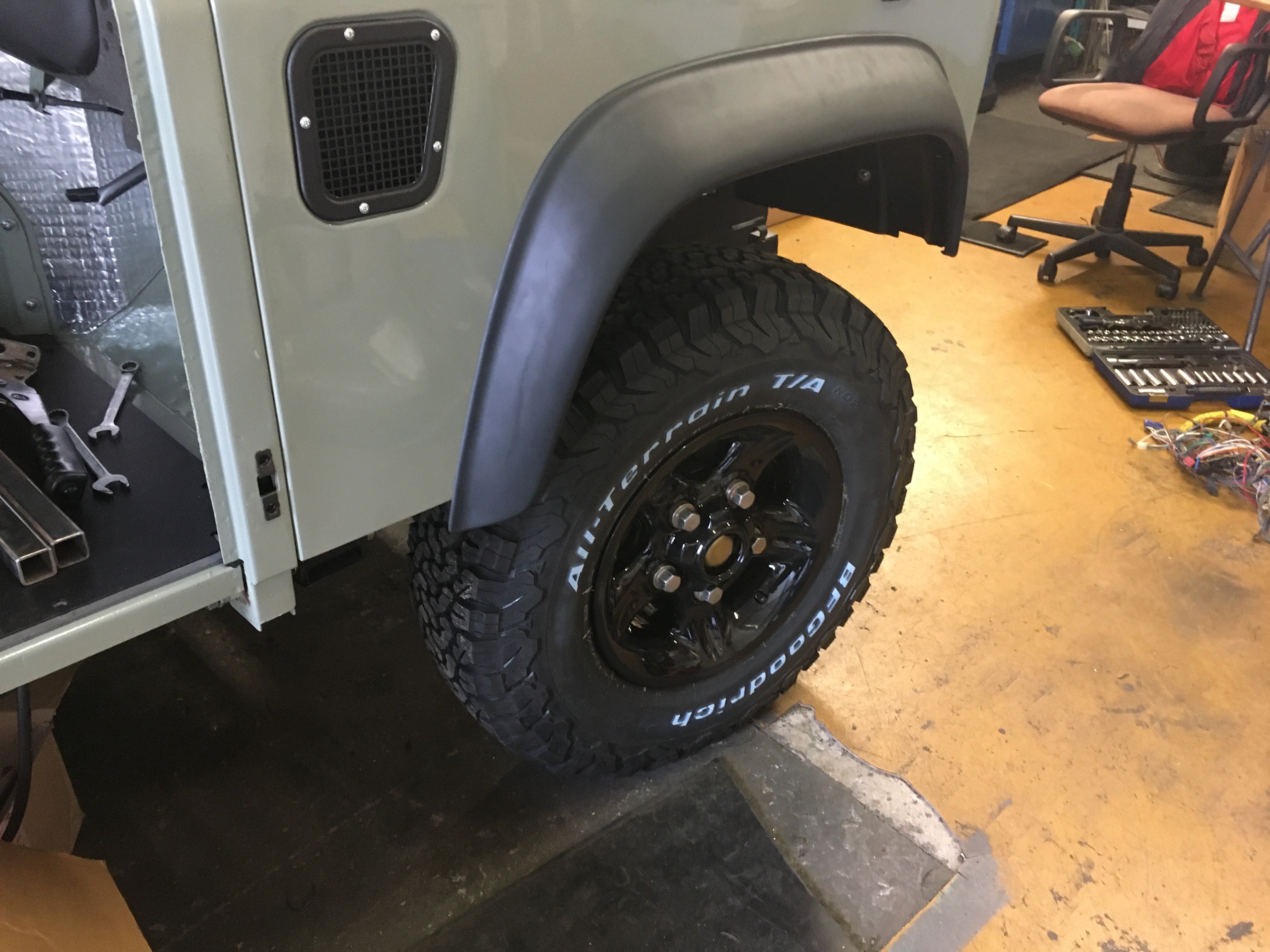

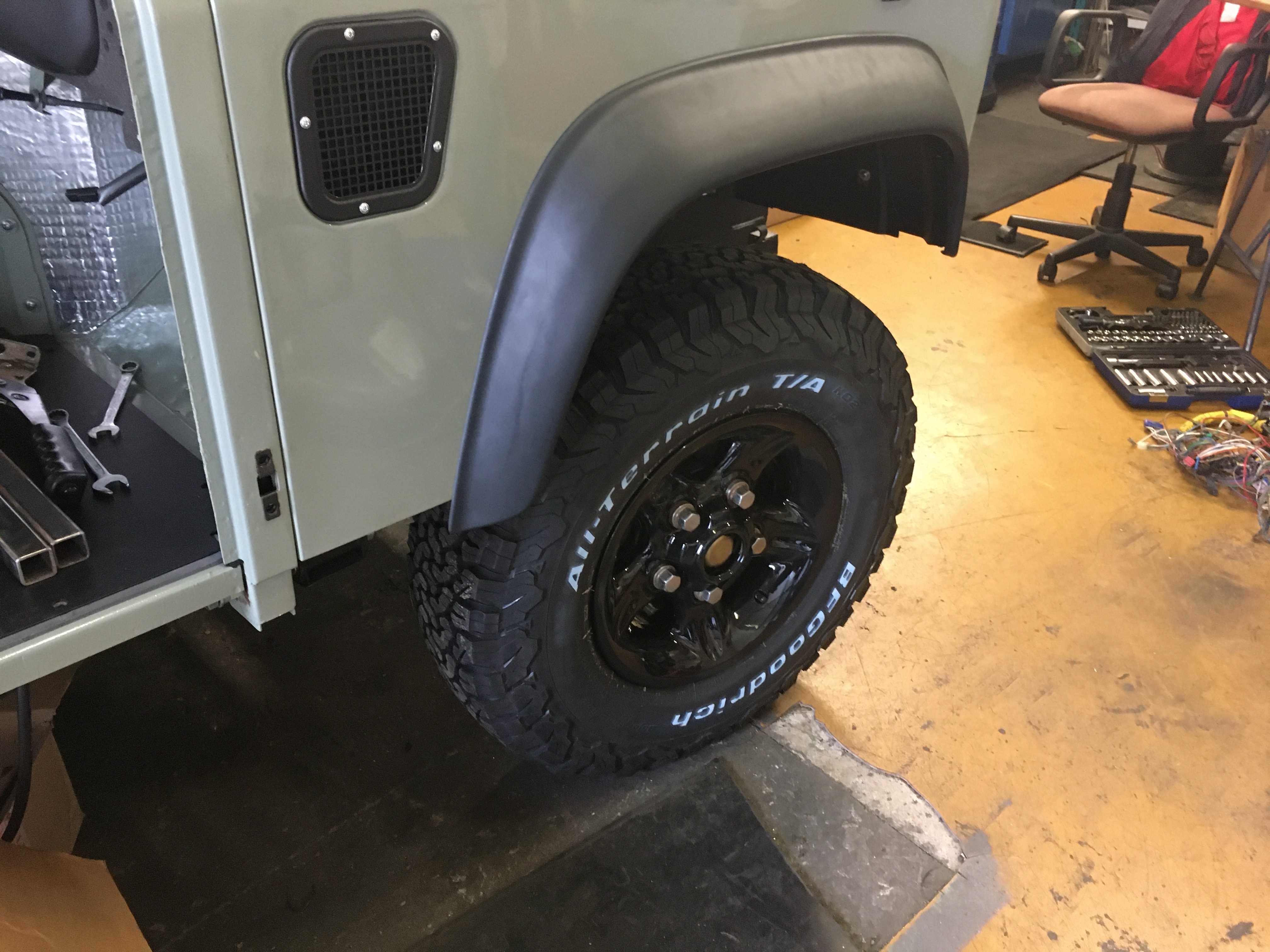

Tak dneska dobrej pribeh...defender se dokoncuje, planovany start je na stredu. Dneska dorazil zadni kardan po uprave, nebot prvne mi poslali dlouhej. Ale to nejlepsi bylo, ze prisla do dilny navsteva v podobe Mirky s malou. Urcite vite, jak vypada drzak rezervy bez rezervy...mala rozhazela srouby po zemi a maminka se jala je uklizet...a co myslite...rozsekla hlava o drzak rezervy, do nemocnice, siti atd....sem Mirce rikal, ze defender je tvrdy auto... :grin:

Já na držák rezervy, když tam není rezerva (rezervu jsem nakonec nevozil, přestal jsem píchat), dal takovou desku se žlutočernejma pruhama, jsem v jádru pankáč, ale vozit vzadu na autě napíchnutou lebku někoho cizího, nebo dokonce někoho blízkýho jsem fakt nechtěl.

Ty obrázky se mi líbí, jak je to nově poskládané auto celé čisté naprosto všude. To potom musí být radost dělat. :yes
A koukám, že malá to řízení vzala za správný konec, sedačky netřeba, však si mohu stoupnout. Já když jsem měl sedačky vyndané, tak jsem si tam dal jenom prkno a jezdil s tím po dvoře. Taky to šlo, ale trošku to tlačilo. Kupodivu ano výhled nebyl tak špatný. :mrgreen:

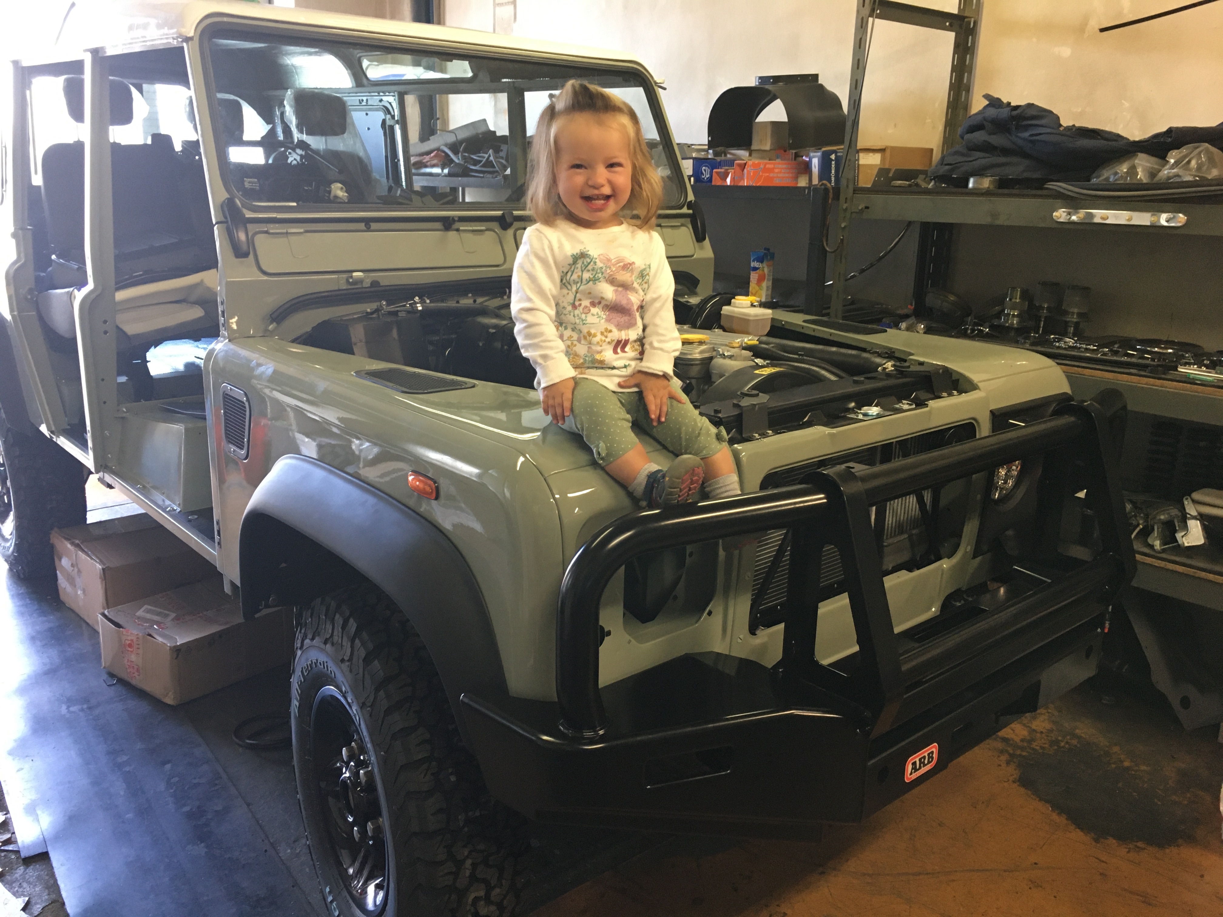

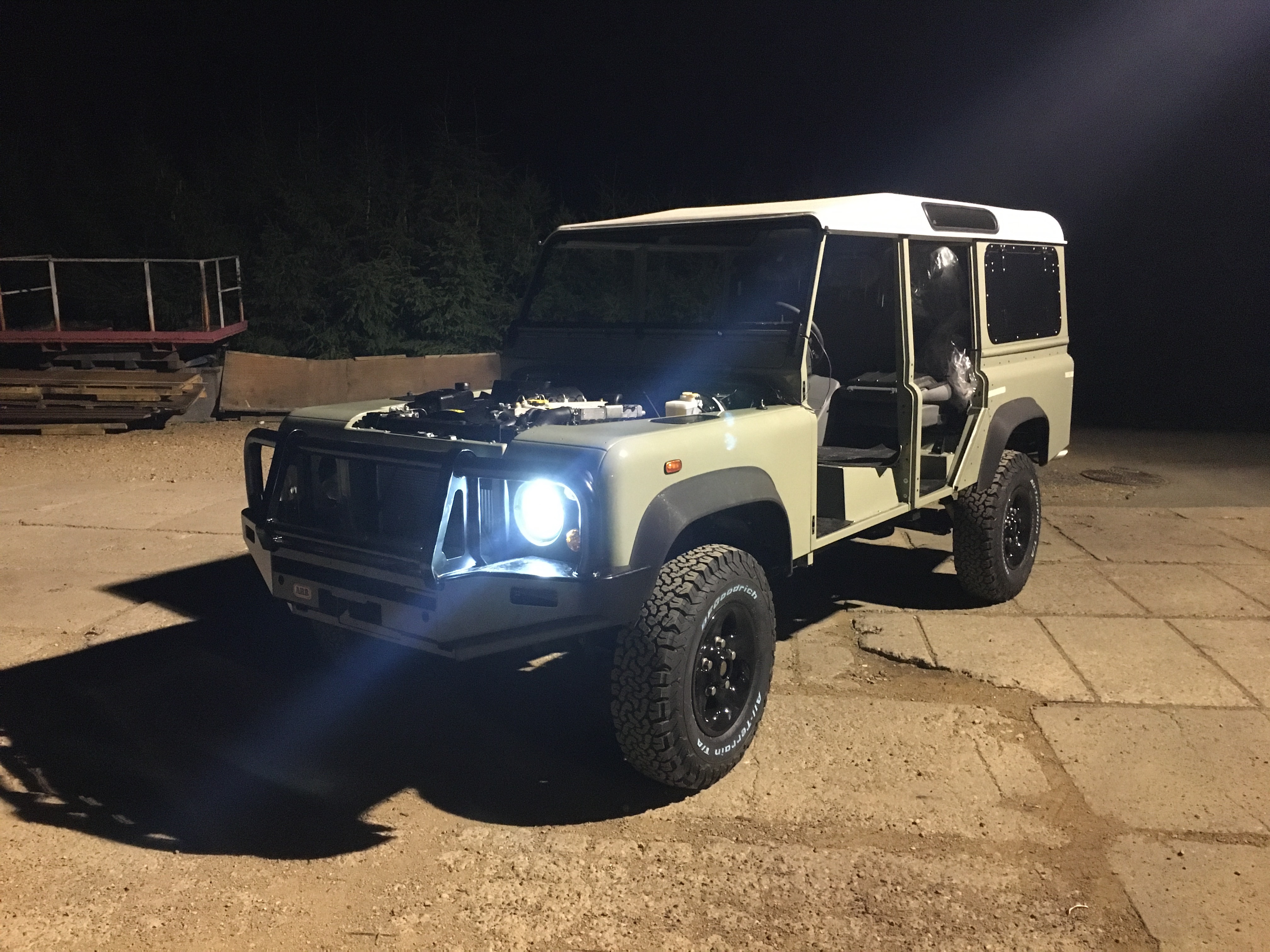

Neustale se na defu neco nedari...nicmene zitra poprve otocime klickem...zbyva odvzdusnit spojku a nalejt naftu. Po vice nez dvoulete anabazi se to zda skoro neuveritelne...

Nejvetsi atrakci je ale stresni stan...a to jeste ani neni na strese...

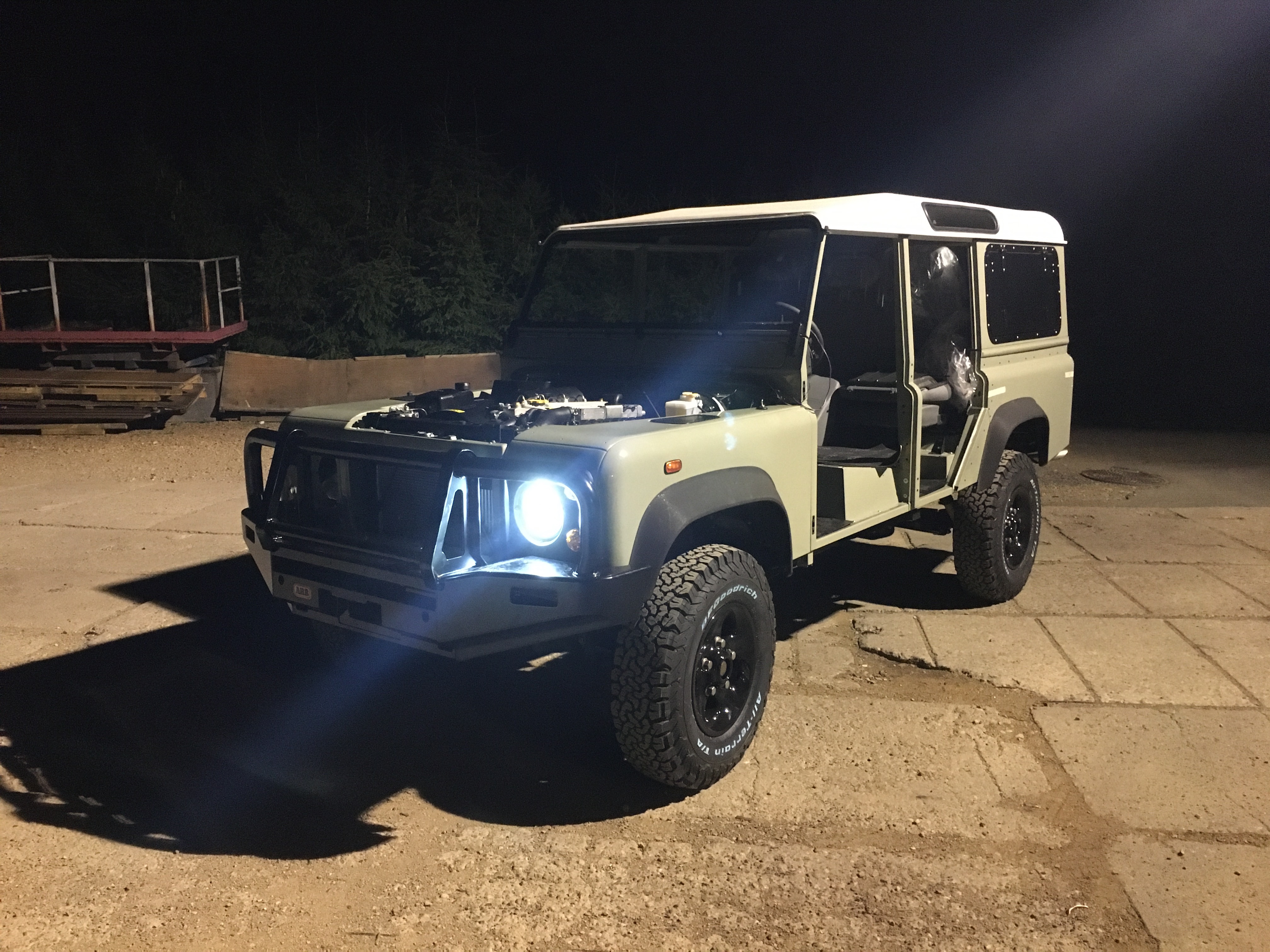

#636 Příspěvek od Michal21 » 07 zář 2020 22:59
Poprve venku...
Re: Defender 110 projekt
#637 Příspěvek od MOPADŽI » 08 zář 2020 08:55
:clap :inlove :muscle
Michal21 píše: 07 zář 2020 11:44 Je to tam...
https://youtu.be/eYM2UvUXh-s

#638 Příspěvek od Luboš M. » 08 zář 2020 13:12
Parádní práce, už se těším na konečný výsledek

s tím ARBéčkem vypadá skvěle :yes

Je krásny, skvelá práca 😉...ale teraz si predstav ako tam rezes tie veľké diery pre klietku 😀
