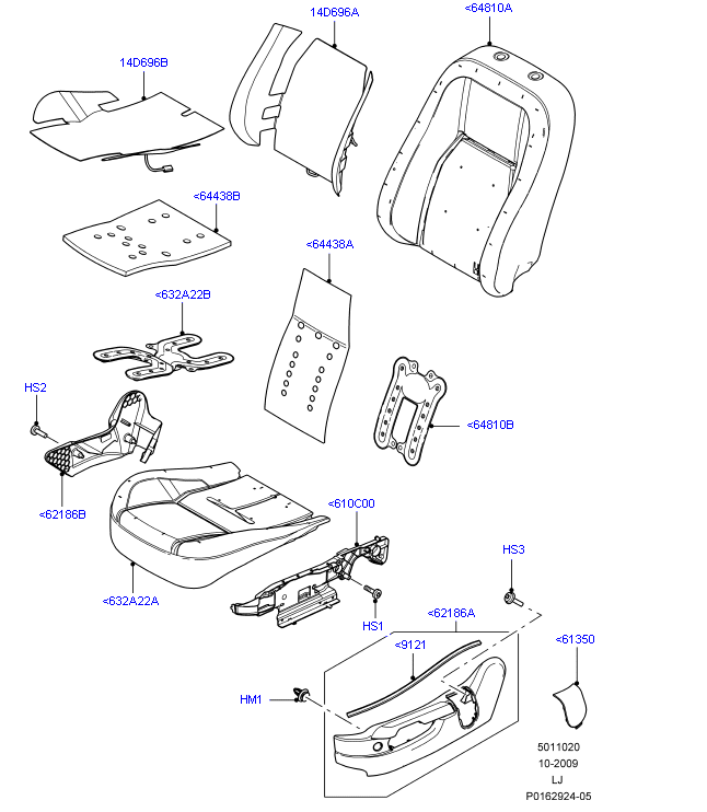

Zdravím všechny.
Dneska jsem chtěl přijít na to, proč mi nejde výhřev přední sedačky. Majitel, od kterého jsem auto kupoval mě na to upozorňoval, že výhřev u řidiče nejde.
Tak jsem včera vytáhnul sedačku, rozebral a zjistil, že v sedačce nejsou dečky výhřevu. Sedačka u spolujezdce a i zadní sedačky normálně topí, ale v řidičově pouze odvětrávání.
A teď k otázce, dělali se vůbec modely L322 r.2007 bez výhřevu sedaček nebo to bylo prostě v základu? Foto je pohled na opěradlo.

U před face bylo možné mít základ v látce a bez výhřevu, ale u faceliftu jsem to neviděl. Současně to byl podle mě paket a neviděl jsem ještě větrané sedačky bez výhřevu.
Na druhou stranu jsou jižanské výbavy často tak zvláštní, že je to v plné, ale bez výhřevu
Můžu se zkusit podívat do katalogu když budu vědět vinko

VIN: SALLMAM748A285215
Taky, co jsem našel, tak jen u předface byly varianty bez výhřevu, ale u tohoto faceliftu vždy s výhřevem.
Auto bylo údajně ťuklý na lavý zadní blatník(lakovány i zadní levé dveře), tak jestli náhodou nebyl vystřelený airbag v sedačce a pak s tím někdo něco nedělal, jelikož když jsem to rozebíral, tak se v tom někdo už evidentně hrabal, protože bylo pár plastových věcí rozlámaných. A ještě další poznatek, nenašel jsem žádný konektor, který by napovídal tomu, že tam něco chybí. Jen u jednoho chyběly 4 dráty. Ale, že by to někdo vypinoval??

Takže orig. to má mít výhřev a chlazení, na chlazení je to ta deska 64810B (HBC500020).
Na topení tam má být 14D696B (HGL500040) a 14D696A (HGK500130). Levá / pravá strana jsou stejné.
Když je sedadlo pouze vyhřívané, tak má jinou dečku (64438A a B).
Ale pokud je tam chlazení zachované a výhřev chybí, je to fakt zvláštní
- Přílohy
- Výstřižek.PNG (82.84 KiB) Zobrazeno 10489 x

Díky za info. Je prosímtě nějaký online katalog, přes který jsi dle VIN vyhledal tyto díly?
Do budoucna se mi to bude asi hodit. A náhodou nevíš, kde by se dalo zjistit el.schéma zapojení těhle sedaček?

Online katalog je, ale bohužel nefunguje podle VIN co vímcoltik píše: 29 říj 2019 12:41 Díky za info. Je prosímtě nějaký online katalog, přes který jsi dle VIN vyhledal tyto díly?
El. schéma netuším, něco je v RAVE ale bojím se, že tohle už bude moc nové na tu veřejně dostupnou verzi RAVE
Já taky, alespoň u RR L405 to tak je, při ventilovaných sedadlech už to nemá klasickou dečku, ale topení přes které fouká vzduch, proto to topí tak na prdlačkuDon píše: 29 říj 2019 14:17 Ja myslel, ze se to natapi teplym vzduchem a ne deckou a proto to trva vzdycky tak dlouho

To jsem si zprvu myslel taky, když jsem nenašel ty dečky, jelikož tam je ještě nějaký kompresorek(asi dofuky bederky, atd) a z něj jde pár průhledných hadiček, ve kterých jsou vidět dráty do spirály, tak jsem si říkal, jestli to není nějaký odporový drát a přes něj nefučí vzduch, ale bohužel.Lukasino píše: 30 říj 2019 06:34Online katalog je, ale bohužel nefunguje podle VIN co vímcoltik píše: 29 říj 2019 12:41 Díky za info. Je prosímtě nějaký online katalog, přes který jsi dle VIN vyhledal tyto díly?
Už jsem nějaký našel![]()
El. schéma netuším, něco je v RAVE ale bojím se, že tohle už bude moc nové na tu veřejně dostupnou verzi RAVEzkus googlit
Zkusil jsem si nainstalovat, ale končí to RR z r.2002Já taky, alespoň u RR L405 to tak je, při ventilovaných sedadlech už to nemá klasickou dečku, ale topení přes které fouká vzduch, proto to topí tak na prdlačkuDon píše: 29 říj 2019 14:17 Ja myslel, ze se to natapi teplym vzduchem a ne deckou a proto to trva vzdycky tak dlouhoAle tady to vypadá, že to ještě bylo kombinované s dečkou.

Tak mi teď vysvětlil jeden majitel ve skupině Range Rover Owner na fcb, že tyto ročníky již mají výhřev i chlazení sedaček vzduchem.
Žádný vyhřívaný dečky již nemají. Začalo se to to dávat od září 2006. Tak teď čemu věřit
Ale spíš by to tak opravdu viděl, jelikož nikde žádný volný konektory nepřebívají...
