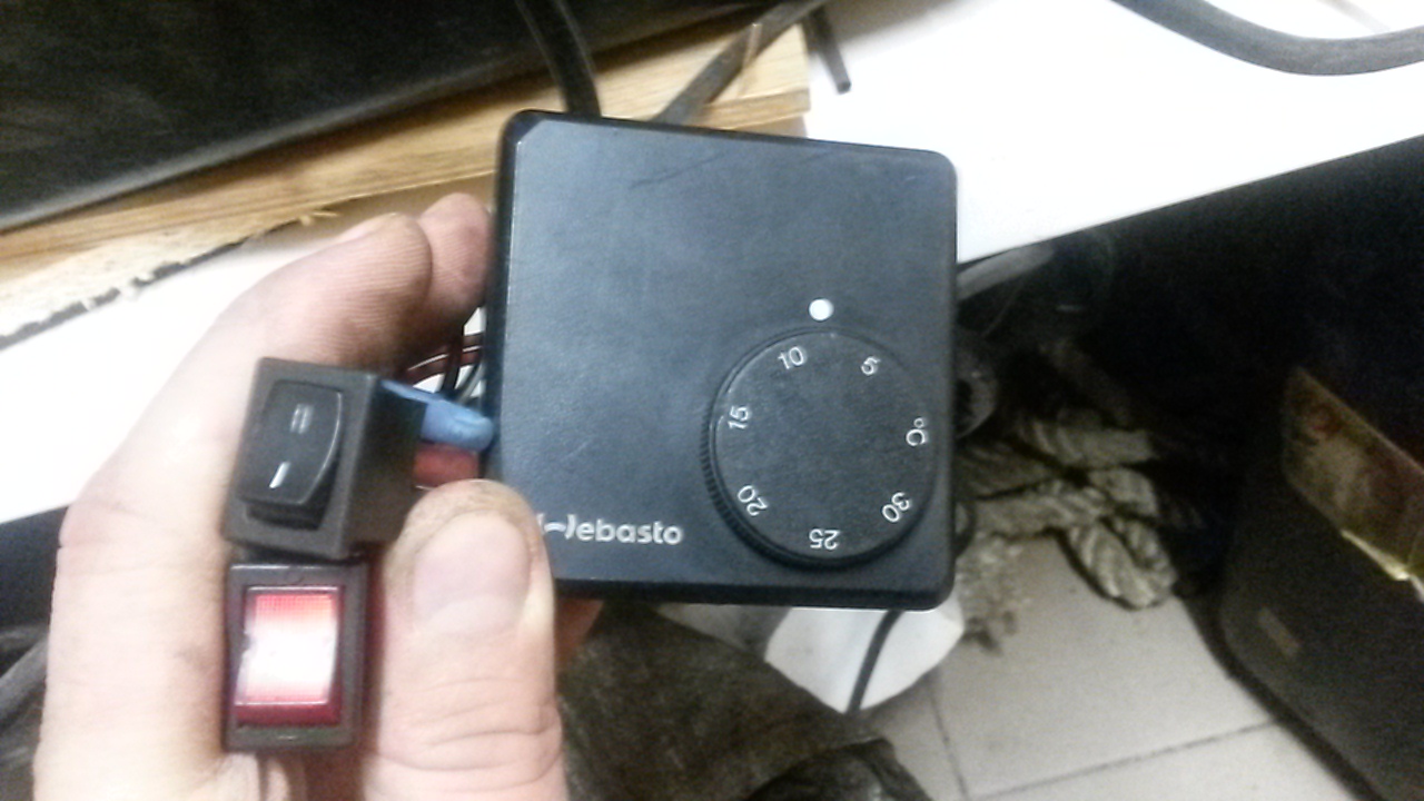

tak som rozbehal starceka a chystam sa ho nahodit
ovladac nieje z neho a tak si niesom isty plnenim funkcii
co som nasiel nejake odkazy alebo manual tak bol vsade len jeden prepinac
dvojpolohovy prepinac funguje, na 1tke znizi vykon ale mam taky pocit ze ked zopne termostat a bufik vypne tak uz nenaskoci - ma to tak byt?
inak este par otazok typu ako to napojit na naftu - dat Tecko na na hlavny privod motoru alebo vrtat do nadrze?
ako vyfuk je len trubica, katalizator tam nieje - bude chybat? je potrebny?
riesil niekto co z nasavanim a vyfukom pri brodeni?
odhadujem ze sa to tu uz preberalo tak skusim preklikat temu aj ked je dlha...
dik :wink:

Ahoj gibsone, neznám odpověď na vše, ale:
- to T na hlavní vedení nafty si myslím, že není dobrý nápad - já mám normálně nasávací jehlu do nádrže (DII na to mám dokonce v samotném čerpadle udělaný prostup)
- sání vzduchu mám vytažené nahoru za zadní lampu (DII ji má vysoko)
- výfuk mám normálně pod auto i s tím malým katalyzátorkem nebo co to je - chtěl jsem to řešit - dokonce mám doma i nerezové koleno dozadu do kastle jako prostup na výfuk, no nakonec jsem s tím neměl nikdy při brodění problém, tak jsem to nechal být pod autem a zatím 4 roky už bez problému (nebrodím ale nějak často)
...tak ať se to povede dobře namontit :mrk
