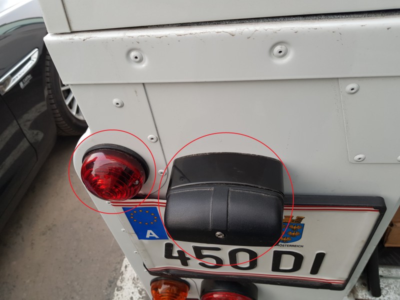

victom píše: 23 úno 2018 02:37 Takže to tu trochu ozivim.autorizovany servis :ne
Zajtra píšem reklamáciu.
Ten Cartec v Brně?
To ten plech je vyboulenej?

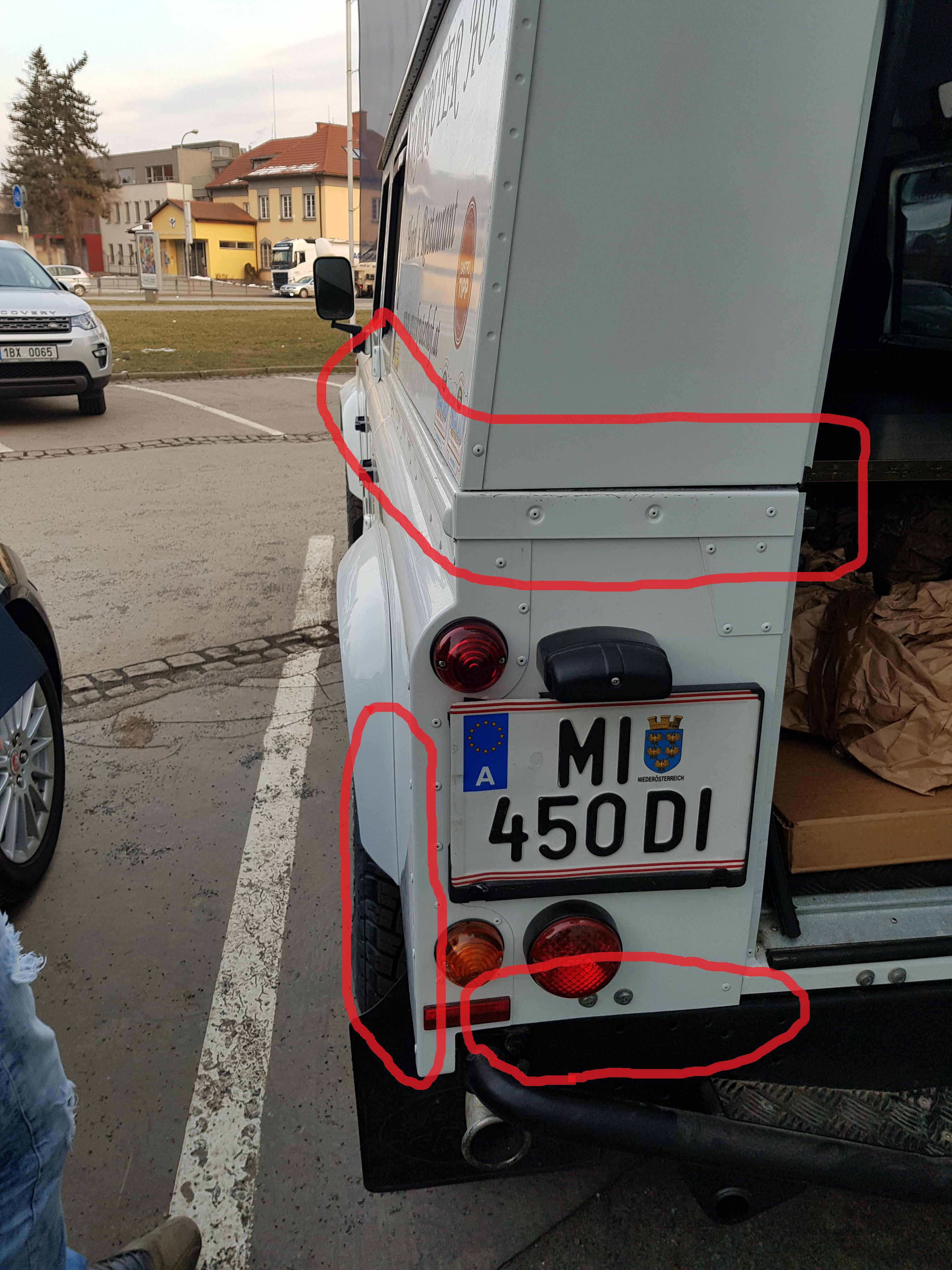

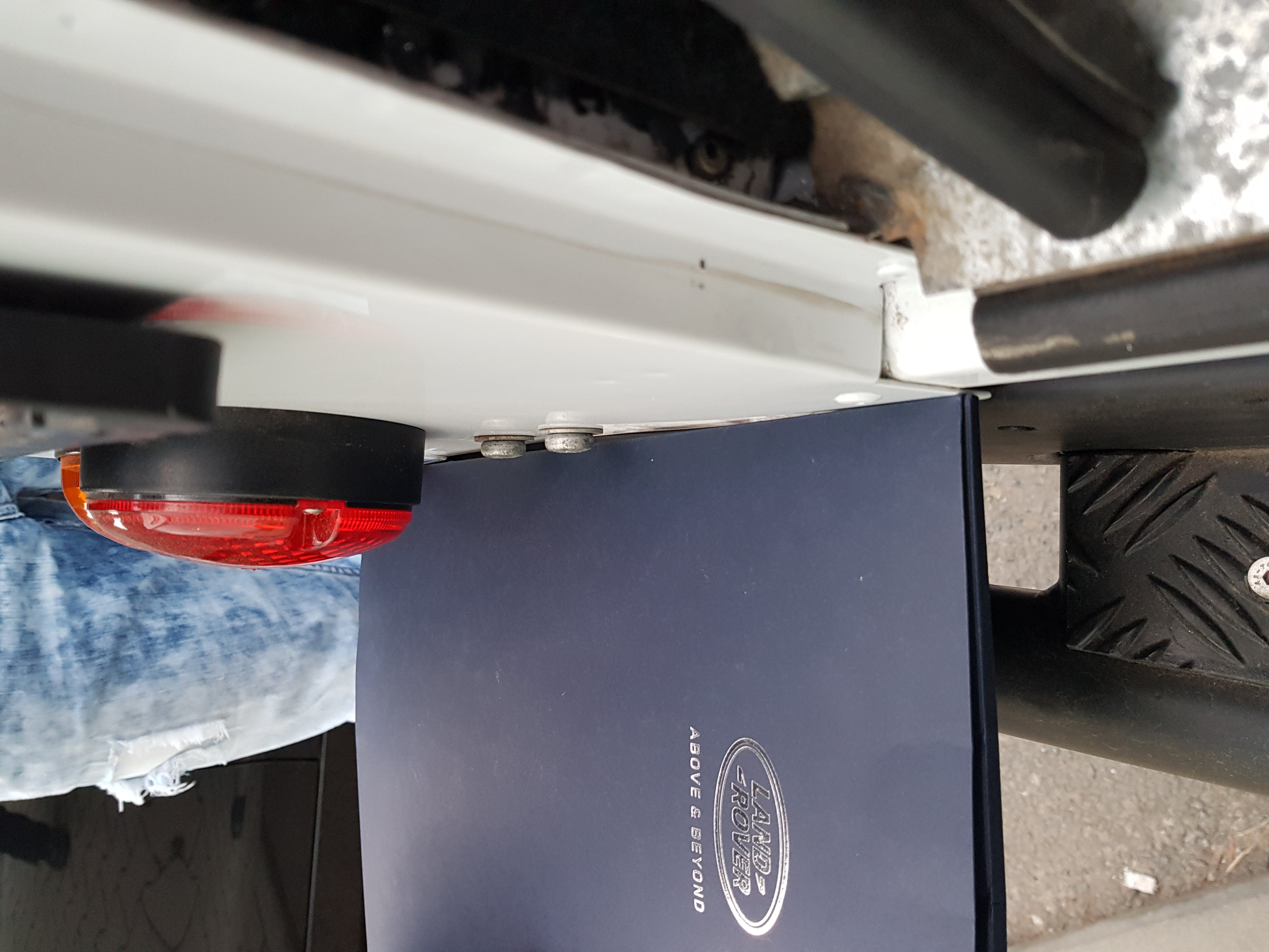

Já z té fotky teda nepoznám co tím autor chtěl říct. Co tomu je?

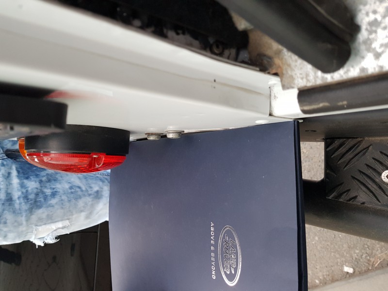

#6003 Příspěvek od victom » 24 úno 2018 19:52

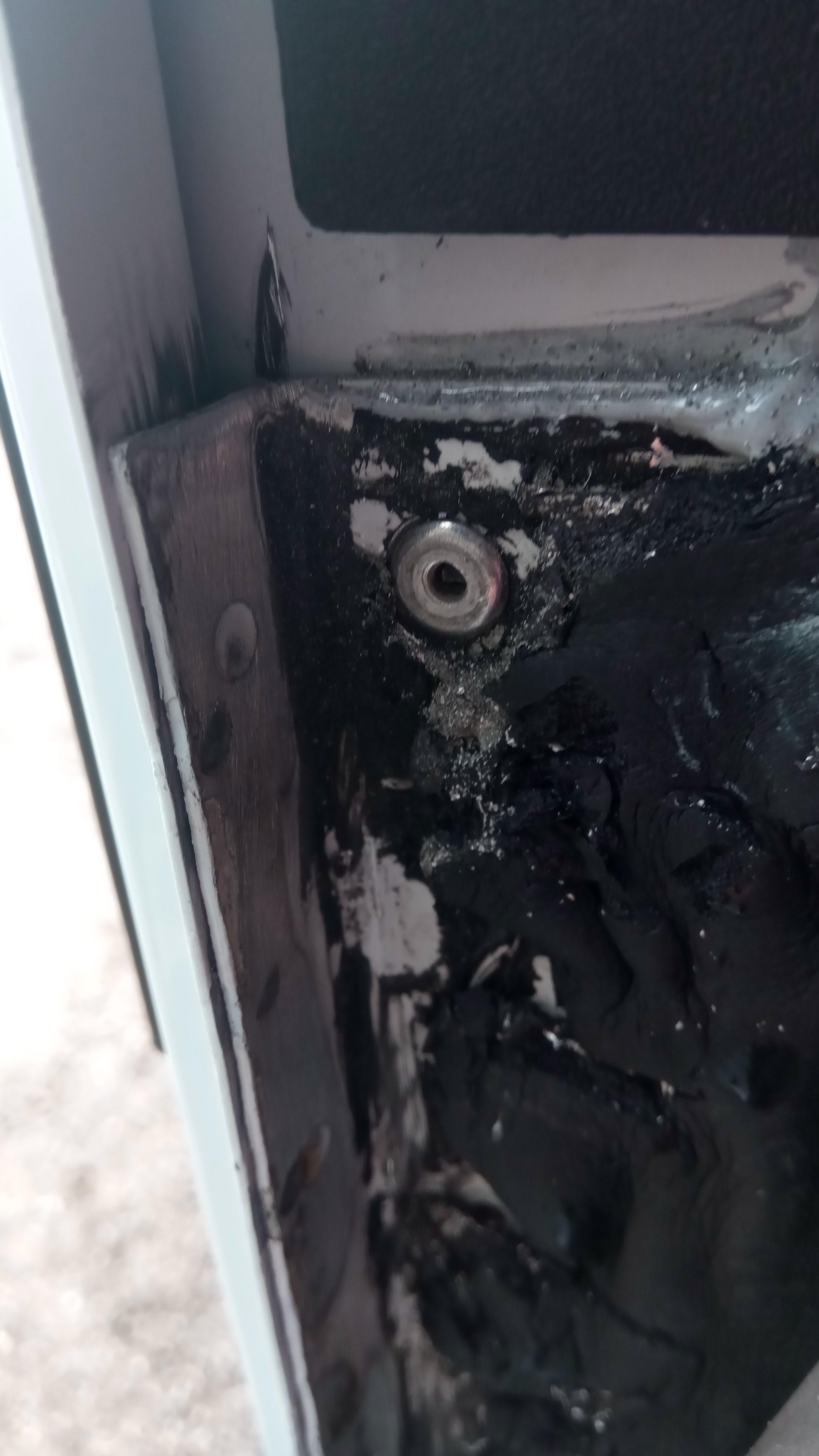

Autor fotky si nechal opravit následky nehody na svojom aute "DEFENDER LXV" ako poškodený...Poistná událosť"...V domjenke, že bude vehikl opravený do pôvodného stavu, podla pokynov výrobcu automobilu, v autorizovaném srvise CARTEC BRNO. Oprava bola vykonaná za asistensie "kýblu gitu" včetne pregitovania nosnej časti karosérie " RÁMU" Poškodený celú opravu reklamval, a v pondelok píše ľúbozvučný dopis do Slzburgu.
Dúfam, že ešte jestvujú ludia, čo majú zdravý rozum po hromade, a prídu sa z "Rakous" pozrieť, ako sa... ( vyjádril Pán Štorkán... "co šikulové z cartecu vytvoří") Na toto som úprimne Zvedaví.
Reakcie "že to je DEFENDR si strčte do riťi, tak isto ako Pán Vysočan "prímací trchnik spol CARTEC motor Brno.
V prílohe ešte malí detail pod kobercem v kufri...
PS.: Detailov je ešte o mnoho viac...

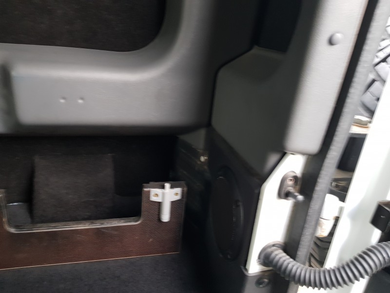

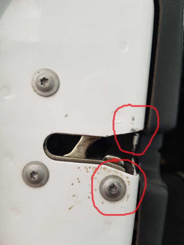

#6005 Příspěvek od victom » 24 úno 2018 20:04
začnem so zlícovaním karosérie.................

#6006 Příspěvek od victom » 24 úno 2018 20:08
Kludne si niektorý môžete ťukať na čelo, ale autorizovaný servis má snáď predpisi, kvôli ktorím je práve autorizovaný...

#6007 Příspěvek od Mirko » 24 úno 2018 20:10
Tak s tím příběhem už to chápu, ale fakt z toho jednoho otočeného fota mi nebylo jasné, o co ti jde. No držím palce, to jsou opravdu věci k vzteku.
#6008 Příspěvek od MadTom » 24 úno 2018 20:18
Asi chápu, o co Zdenovi jde, a musí říct, že to co očima je jasné, tak na fotkách vůbec nevynikne. Docela jsem s tím zápasil u dvou aut, kde se přijímací technik stavěl pomalu na uši, když se to snažil nafotit tak, aby to bylo vidět a v Praze mohli schválit u pojišťovny opravu. Nakonec jsme museli vzít velký foťák, protože kompakt to měl prostě ostřil podle plotu, a hlavně další dva lidi s plachou, která dělali ten správný stín nebo naopak, ten správný odlesk, aby bylo vidět buďto odření nebo poohýbání. Oboje naráz na šedé metalíze prostě vyfotit nešlo.
A ke každé fotce několik řádků slovního popisu, na co škaredého se vlastně koukáme. A tento popis tady Zdenovi chybí. :hmm:

#6009 Příspěvek od victom » 24 úno 2018 20:34
Prvá fotka je o tom, ( co mi nakonec aj pan VRÁNA - vedúci servisu firmi CARTEC ) uznal, že na blatníku je použitý git, ktorý sa štandardne nepouzíva, a blatník je vďaka tomu vypulený smerom von"horizont aj vertikál".
No nechcel mi uznať reklamáciu rámu, ktorý zasa smeruje cca 7milimetri na dľžke 15 centimetrov dnu smerom ku kolesu ...plus 0,9milimeter gitu a frby podla merača hrúbky laku. Na porovnanie opačná strana rámu je 75 mikrónov po druhej vrstve farby.

#6010 Příspěvek od victom » 24 úno 2018 20:40
a už keď sme to tak rozrýpali, tak šoférové dvere, aj dvere od kufru pri prvotnom preberaní zakázky značne zadŕhali o zámek. na druhý deň pri reklamácii už neé. a ečte to stihli šikulové poumývat... no... možno až vyleštiť... nepomohlo.
