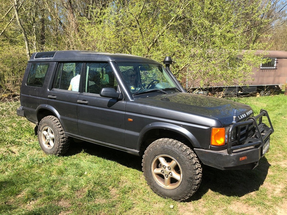

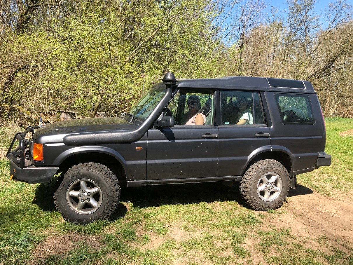

Pist píše: 10 čer 2020 21:35 nekdo foto d2 na pneu 235/85/16? A jak je to co tady ctu tak rozjezdy spatne. Mam i d1na 85tkach a napohodu. I z karou. Tak nevim. Zda d2hodit take na 85tky
Takhle to vypadá. Rozjezdy jsou podle mě v pohodě.
Příspěvky: 15357
Re: Pneumatiky na Disco II stále v řešení
#608 Příspěvek od MadTom » 15 črc 2020 17:45
Podle obrázků máš auto lehké, doplň prosím jestli automat nebo manuál.

MadTom píše: 15 črc 2020 17:45 Podle obrázků máš auto lehké, doplň prosím jestli automat nebo manuál.
manual to je

pojir píše: 16 črc 2020 11:15 To ma 2" lift? Mne se D2 s ARBem zda opticky vzdycky hrozne nizka...
ano, 2" PROFENDER tlumiče a LOVELLS pružiny
