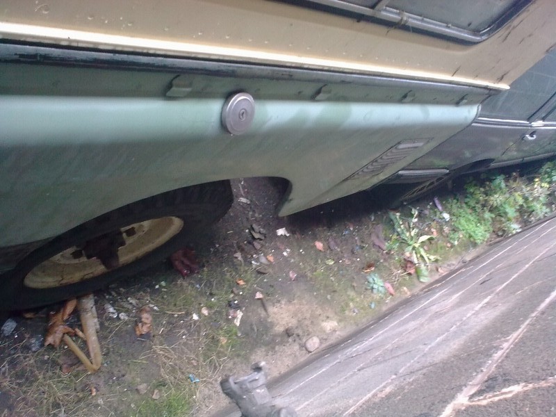

Tady je ještě fotka L boku, kde je vidět víčko nějaký nádrže a vzadu odvětrání. Zajímavý bylo, že má docela popraskaný gumy, a k tomu nový výfuk. Uvnitř v nákladovém prostoru je nějaká plechová bedna, kdysi možná v barvě auta. Pod autem, na pravé straně na rámu je taky přišroubovaný nějaky kastlík, bůh ví na co. Plus asi palivový kohout u pravého zadního kola, teď odpojený. Stojí v D-66424, Homburg, takže je to bohužel trochu z ruky. Kdyby měl ale někdo zájem, dodám přesnou adresu :-).

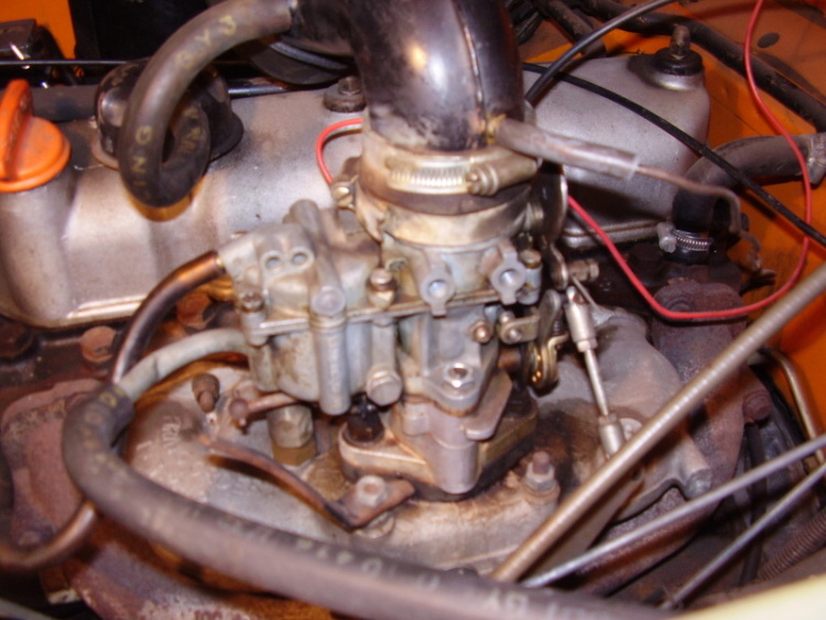

Tak jsem se konečně dostal k běžným servisním úkonům jako vyčíštění karburátoru, seřízení předstihu a ventilů. Mám sice dílenskou příručku od Haynese a motoristický slovník, ale přeci jenom potřebuji pár rad.
Rozměry startovací kliky
Dále radu ohledně seřizování karburátoru Solex. Jsou tam dva šroubky na bohatost směsi jeden s pružinkou na klíč a druhý s Okroužkem na šroubovák. Jestli jsem to dobře pochopil, ten s pružinkou je na bohatost směsi při volnoběhu? Druhý bude asi na CO2 při emisích? Jaké je jejich základní nastavení? Nastavil jsem je 360 stupňu od dorazu a ať přitahuji nebo povoluji nedaří se mi rovnoměrné volnoběžné otáčky. Motor na volnoběh pořád trochu houpe. Jako kdyby šel na pár vteřin na 3 - 3,5 válce, pak zas jde normálně .Přechod a normální režim je bez problémů. V principu hodně podobný karbec měla třeba stará octávka nebo Škoda 1000 MB a ten vždy nastavím bez problémů.
Dále volnoběžná tryska je to ta šikmo vrtaná vedle difuzoru pod víčkem karburátoru?
Předstih mám nastavený, rozdělovač, kabely a svíčky jsou nové.
Předem dík za odpovědi.

klika vychazi neco kolem 500 kc, co sem jeste jednou studoval ten manual, tak tam neni uplne presne dan pocet otacek, ale steluje se to v podstate na zmeny otacek a podle ucha -
1)steluje se jen z boku sroubama na tele, blize pace plynoveho pedalu je bohatost smesy, u tepelneho stitu je pro volnobeh
2)sroub smesy - po smeru hodinek snizuje otacky, protismeru zvysuje. Vytoc sroub tak aby si dosahnul maximalnich otacek a uz se nezvysovaly.
3)Vrat se sroubem az do okamziku, kdy zacnou otacky padat. To je bod nula a od nej otoc o pul otacky a v protismeru a nech tak.
4)druhym sroubem dosteluj volnobeh na pozadovany otacky na ucho...700 ot/min

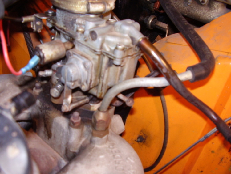

Jo to funguje. Už to přede jako kočka. Měl jsem tam ještě chybičku v seřízení rozdělovače, ale teď jsem konečně s chodem motoru spokojený. Chytá to bez plynu i na volnoběh na cvrnknutí Co tam prosím tě píšou o nastavení škrtící klapky. Nepatrně jsem jí pootevřel aby to drželo volnoběh i se sytičem. Jinak co jsem koukal do těch mých knih, tak mám trochu jiné provedení Solexu než je tam uváděn u SIII. Ten můj nemá klasický okruh sytiče, ale jen klapku. Taky má elektromagnetický ventil, který uzavírá volnoběžný okruh při vypnutí klíčku. Dík za odpověď

to bude nejaky pozdejsi provedeni, mozna jen pro urcitej segment trhu, to samy provedeni s elektromagnetickou jehlou ma totiz taky ta belgicka 4x2, o skrtici klapce se tady v tom zdroji nezminujou...chtelo by to jeste nejakou hlavu, protoze ja sem doma spis u dieselu :think

Ještě dotaz ohledně ručního plynu na SIII. Na té první fotce je vidět prodloužení osičky škrtící klapky a nějaký držáček na sběrném potrubí. Nic víc mi tam nezbylo. Pochází to z ručního plynu nebo ne? Jak vypadá ruční plyn v kabině?
Re: Vše kolem Series 3
Napsal: 10 úno 2011 12:32
od Allik

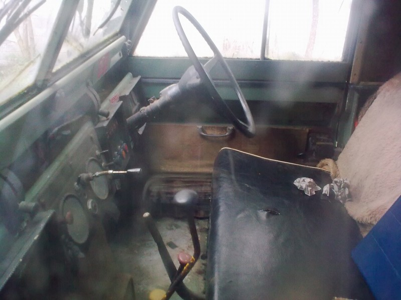

rucni plyn v kabine vypada takto, snad to je dostatecne videt, je to napojeny pres system pak a tahel nahoru k tyci plynu, tohle vypada jak relikt od sytice spis, protoze rucni plyn je spojen s pedalem a proto musi byt napojene na klasicky vyusteni ovladani, nejde nikde bokem
