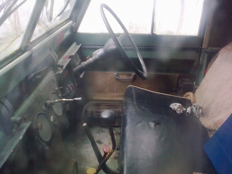

A co ta nádrž vzadu?Allik píše:, je to S2A

snadna napoveda, ze jde o S2A, je ze to nema plochy panty u dveri a na blatniku neni nadech topeni a ze nejde o S2 ale S2A, ze ma uz svetla v blatnicich, vevnitr to pak poznas podle palubky uprostred, zavirani oken neni na plastovy jezdce apod, ale podle fotky staci vzdycky juknout na panty a vis ktera bije, protoze sem se setkal se svycarskou policejni verzi S3 z roku 73, ktera ma nezavisly topeni a nema diry v blatnicich

podle blatniku to vypada na vojenskou variantu, protoze ty kapsy v boku maj britsky armadni upravy a nadrze vzadu sem takle videl u tzv. CL specifikace, i ty svetylka jsou dost atypicky, je to urcite zakazkova vyroba, nic typizovanyho, tipuju to na posledni rocniky S2A v 70.letecheliott píše:A co ta nádrž vzadu?Allik píše:, je to S2A

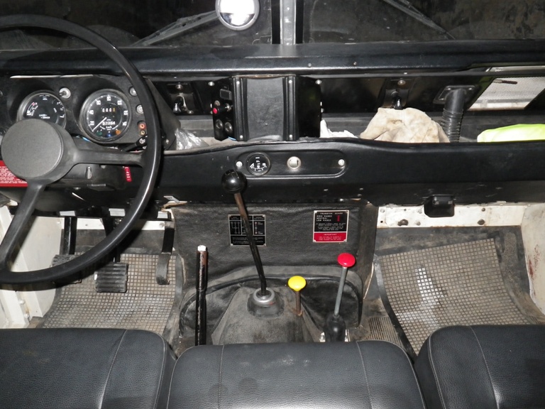

No mi to připadá, že má palubku všude, tak nevim.. (sorry, zmenšoval jsem tu fotku).

tak to je bomba, to sem jeste nevidel, kazdopadne, dle interieru jasny S2A, ale fakt zajimava, mozna by pro nekoho stala za hrich
Edit: ted sem si uvedomil, ze to je pravostranny, takze tutove to ma nejakou vojenskou krev, minimalne ty zadni blatniky

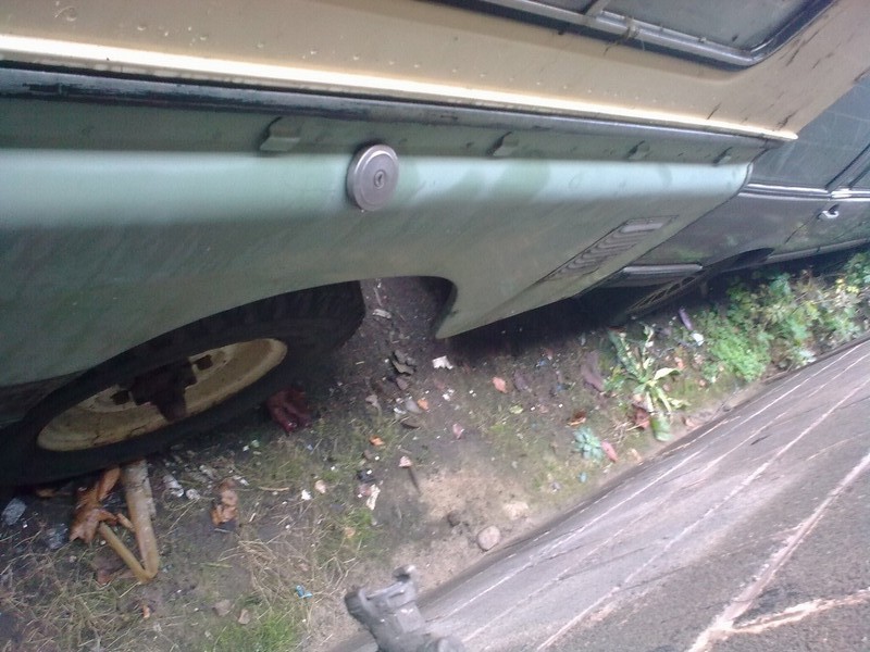

Tady je ještě fotka L boku, kde je vidět víčko nějaký nádrže a vzadu odvětrání. Zajímavý bylo, že má docela popraskaný gumy, a k tomu nový výfuk. Uvnitř v nákladovém prostoru je nějaká plechová bedna, kdysi možná v barvě auta. Pod autem, na pravé straně na rámu je taky přišroubovaný nějaky kastlík, bůh ví na co. Plus asi palivový kohout u pravého zadního kola, teď odpojený. Stojí v D-66424, Homburg, takže je to bohužel trochu z ruky. Kdyby měl ale někdo zájem, dodám přesnou adresu

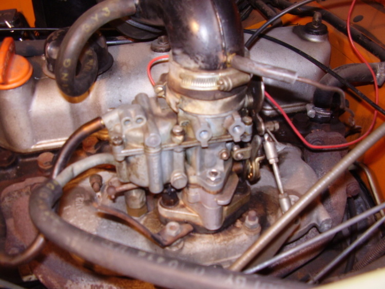

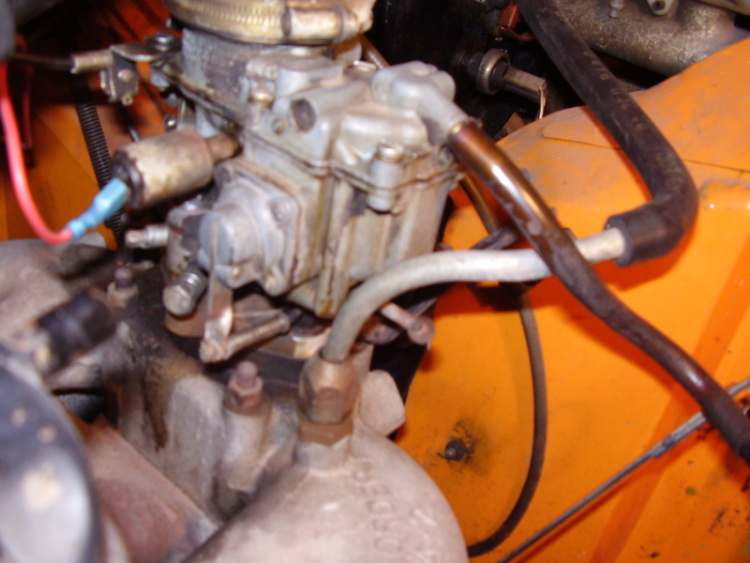

Jo to funguje. Už to přede jako kočka. Měl jsem tam ještě chybičku v seřízení rozdělovače, ale teď jsem konečně s chodem motoru spokojený. Chytá to bez plynu i na volnoběh na cvrnknutí Co tam prosím tě píšou o nastavení škrtící klapky. Nepatrně jsem jí pootevřel aby to drželo volnoběh i se sytičem. Jinak co jsem koukal do těch mých knih, tak mám trochu jiné provedení Solexu než je tam uváděn u SIII. Ten můj nemá klasický okruh sytiče, ale jen klapku. Taky má elektromagnetický ventil, který uzavírá volnoběžný okruh při vypnutí klíčku. Dík za odpověď
Omlouvám se za rozmazané fotky, ale lepší nemám.

to bude nejaky pozdejsi provedeni, mozna jen pro urcitej segment trhu, to samy provedeni s elektromagnetickou jehlou ma totiz taky ta belgicka 4x2, o skrtici klapce se tady v tom zdroji nezminujou...chtelo by to jeste nejakou hlavu, protoze ja sem doma spis u dieselu

Ještě dotaz ohledně ručního plynu na SIII. Na té první fotce je vidět prodloužení osičky škrtící klapky a nějaký držáček na sběrném potrubí. Nic víc mi tam nezbylo. Pochází to z ručního plynu nebo ne? Jak vypadá ruční plyn v kabině?

rucni plyn v kabine vypada takto, snad to je dostatecne videt, je to napojeny pres system pak a tahel nahoru k tyci plynu, tohle vypada jak relikt od sytice spis, protoze rucni plyn je spojen s pedalem a proto musi byt napojene na klasicky vyusteni ovladani, nejde nikde bokem

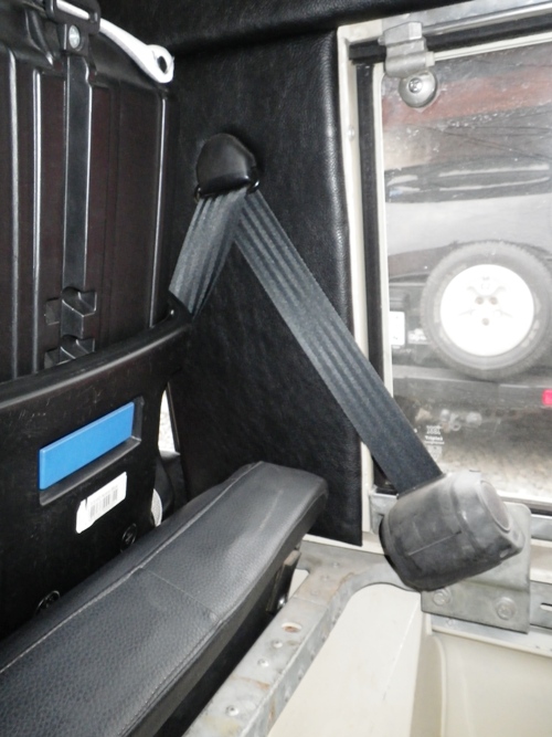

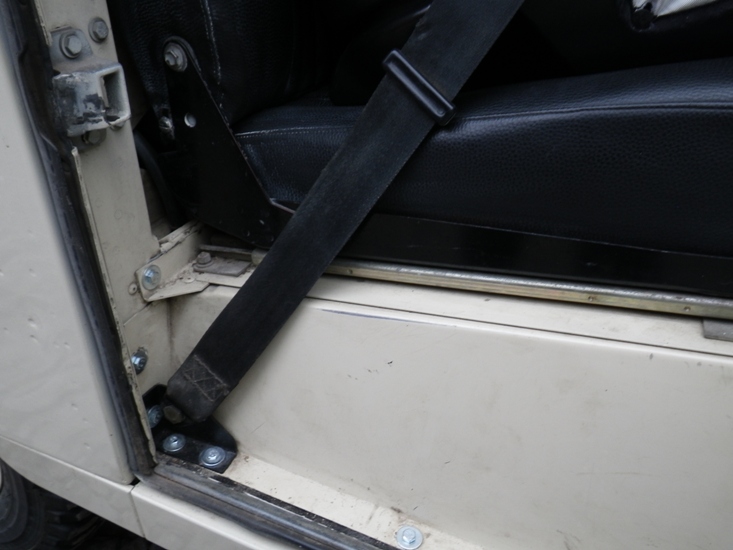

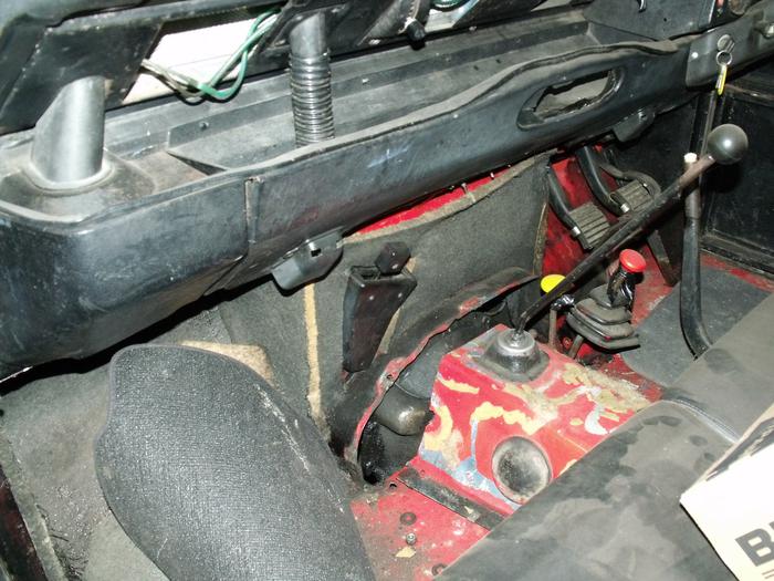

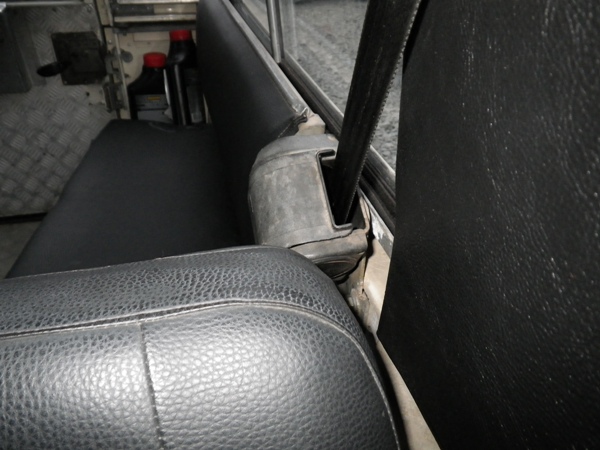

Jak jsem slíbil, zde fotky uchycení pásů a trocha interieru. Dnes jsme byli s malou trochu provětrat dědka, tak jsem pořídil pár snímků.
