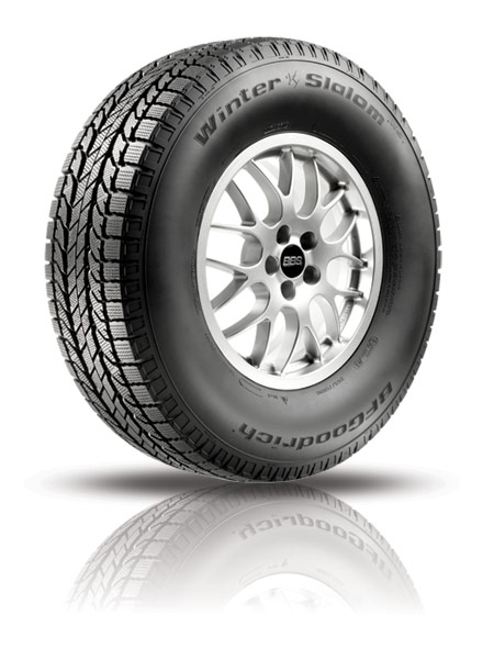

#609 Příspěvek od airbilly » 11 led 2011 13:27
Ordell píše: Kdo co mate na zimu na Freecku???
http://www.bfgoodrichtires.ca/tire-sele ... -ksi-tires" onclick="window.open(this.href);return false;
50 cm snehu no problem, vytiahol som aj par aut na smyklavej ceste.
FREEL2, Rimini Red, park heater, CB ALAN42, BF Winter Slalom KSI 235/65/R17 ( 29" )
