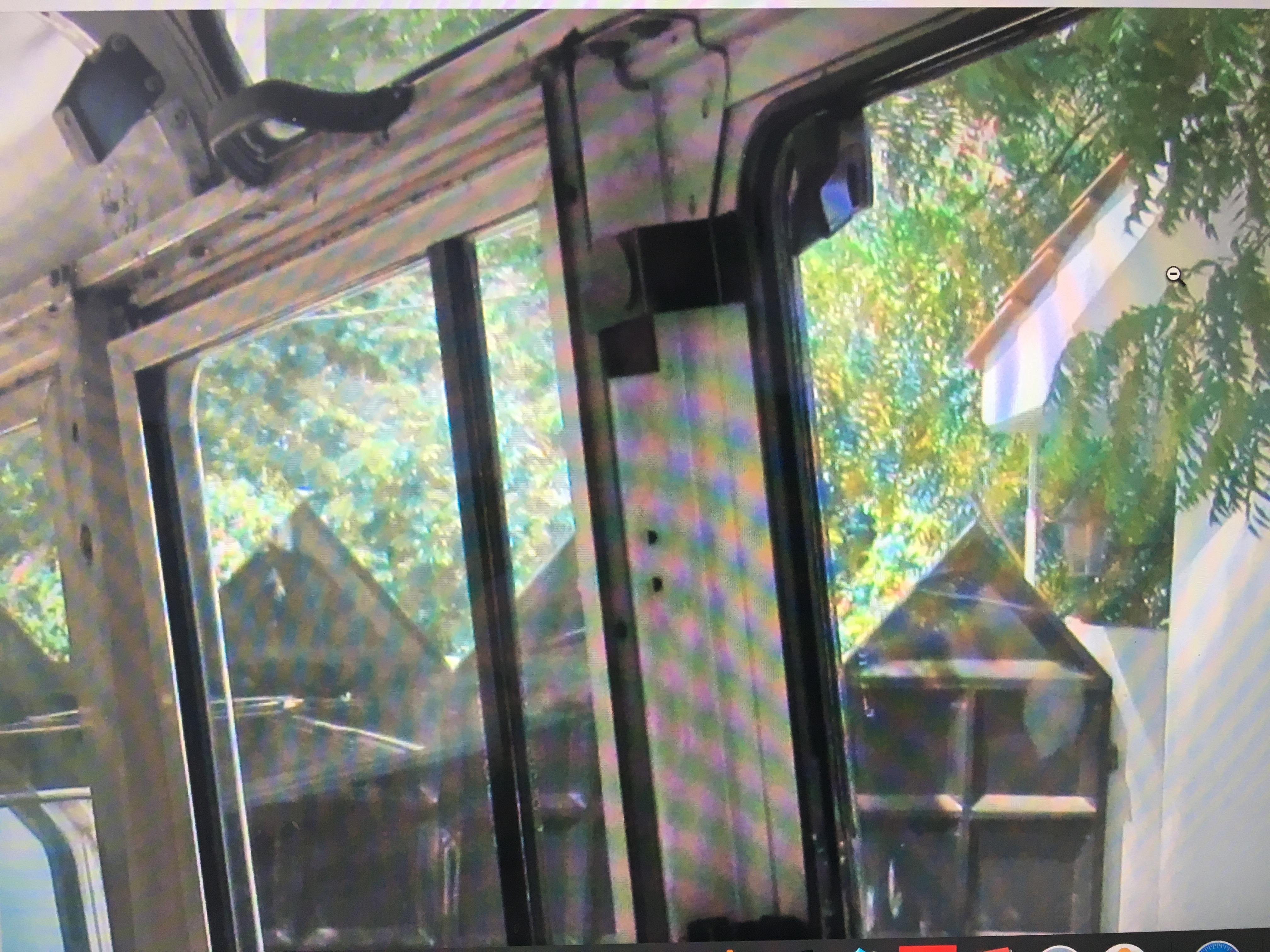

Michal21 píše: 29 črc 2020 15:50 Zde probiha kontrola spravne instalace oken... :-)
Holky se do toho pustily a pokrok je hned vidět :blush

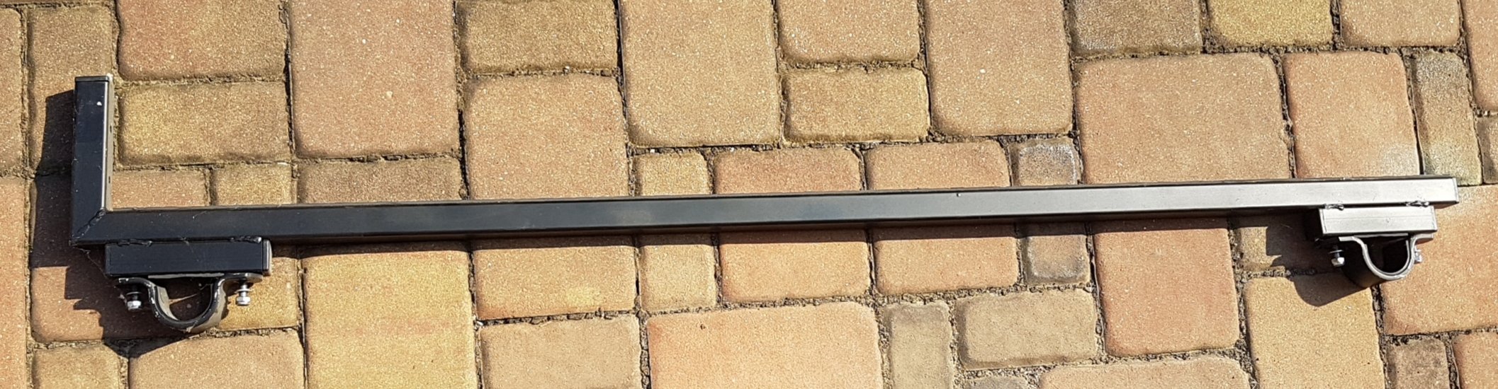

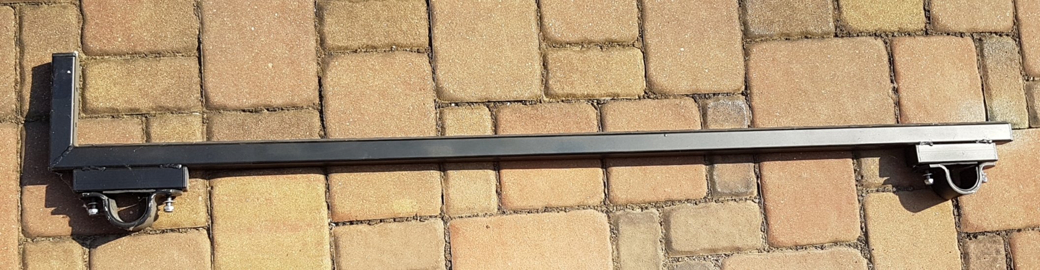

Tak stresni stan je doma. Mate nekdo stan pridelanej rovnou na rollcage? Nebo mezi tim musi byt jeste nejaky pricniky? Diky

#609 Příspěvek od mildo123 » 14 srp 2020 14:12
Privarene úchyty na roll a dva priečniky.

#610 Příspěvek od Michal21 » 14 srp 2020 15:38
Ty pricniky jsou z jeklu nebo neco lepsiho?

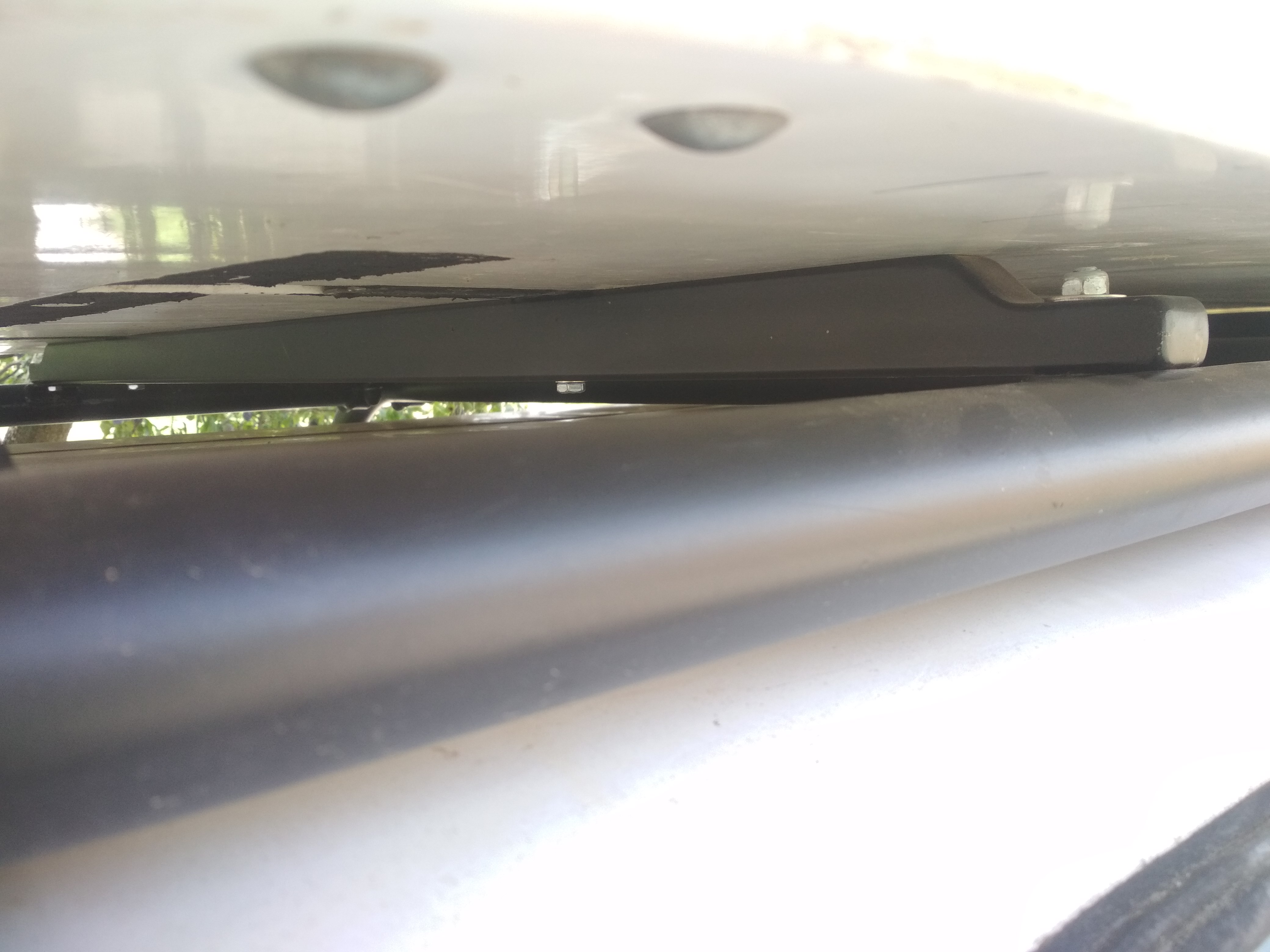

#611 Příspěvek od mr-tomas » 14 srp 2020 15:51
Než jsem dal zahrádku, tak jsem vozil stan s markýzou na tomhle.

To vypada pouzitelne. Musim jeste kouknout na markyzu jak se vubec pridelava. Vcera dorazily pevnostni prahy a hd vlecny ramena na zadni napravu. Po nedeli bude sada kobercu od exmooru. Sedacky uz mam potazeny jejich retrim kitem. Kvalita skvela! Uz se to rysuje.

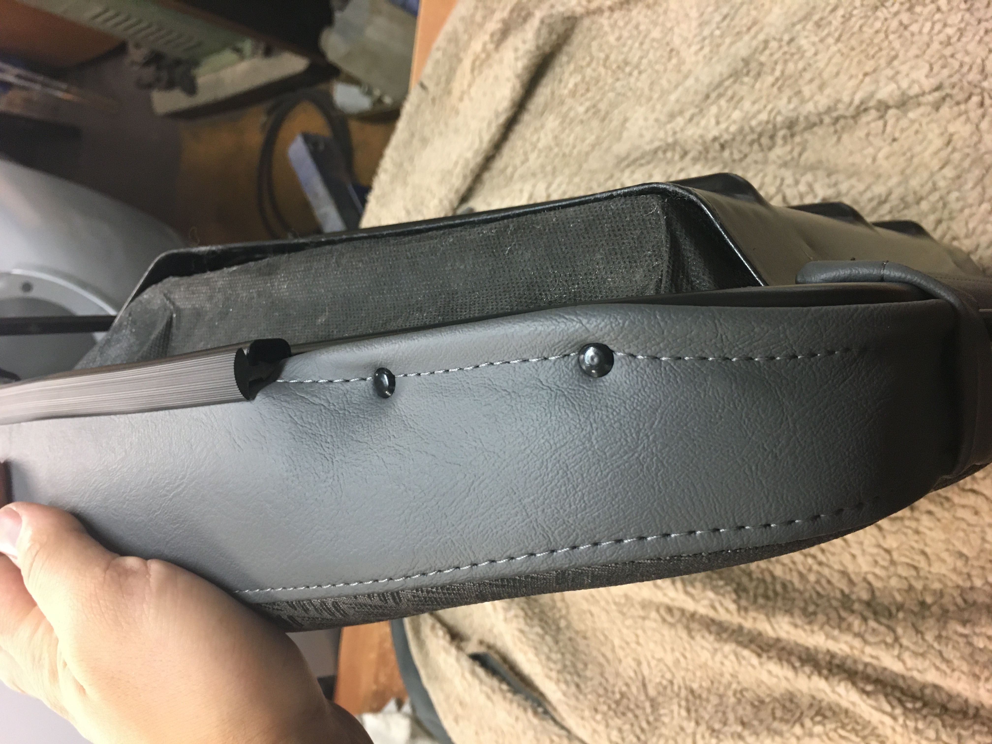

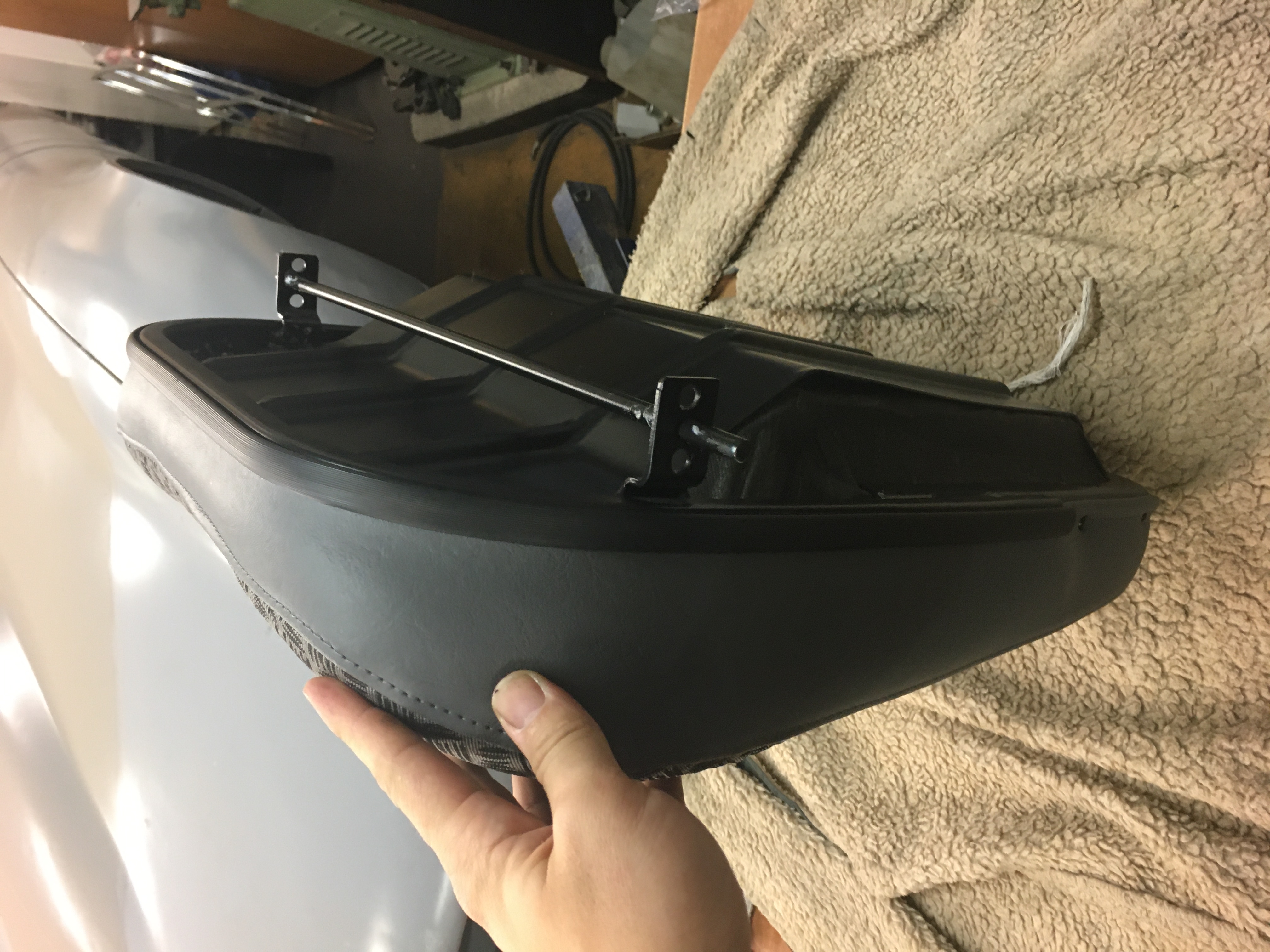

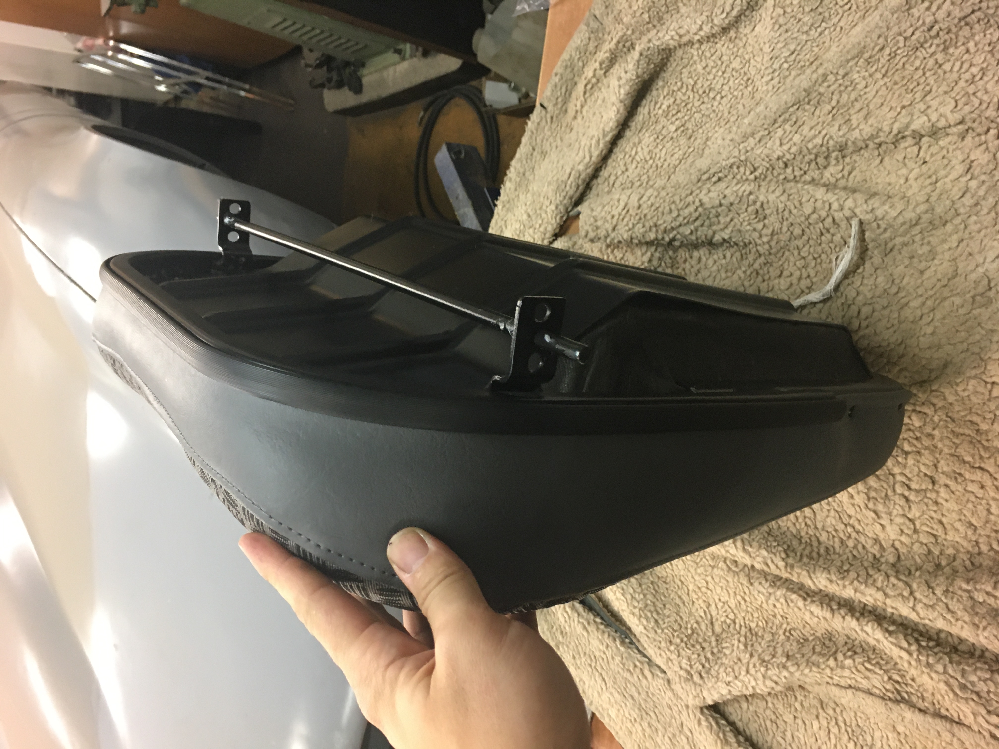

Tak koberce pripraveny na instalaci. Vypadaji skvele. Je k tomu i krytka na radicky a na rucku. Dneska jsem objednal rollcage. Chybi slozit pravy predni blatnik a jde se na start! Dobrym zasekem je volant, ktery ma samozrejme jinak vyresene vypinani blinkru, takze vyroba mezikusu mne nemine. Dost jsem taky zapasil s plastama sloupku rizeni, ktery nesli do volantu. Vcera jsem upravil zadni cast volantu. Kozeny potah porad o neco srktal. Ted uz je to cajk...

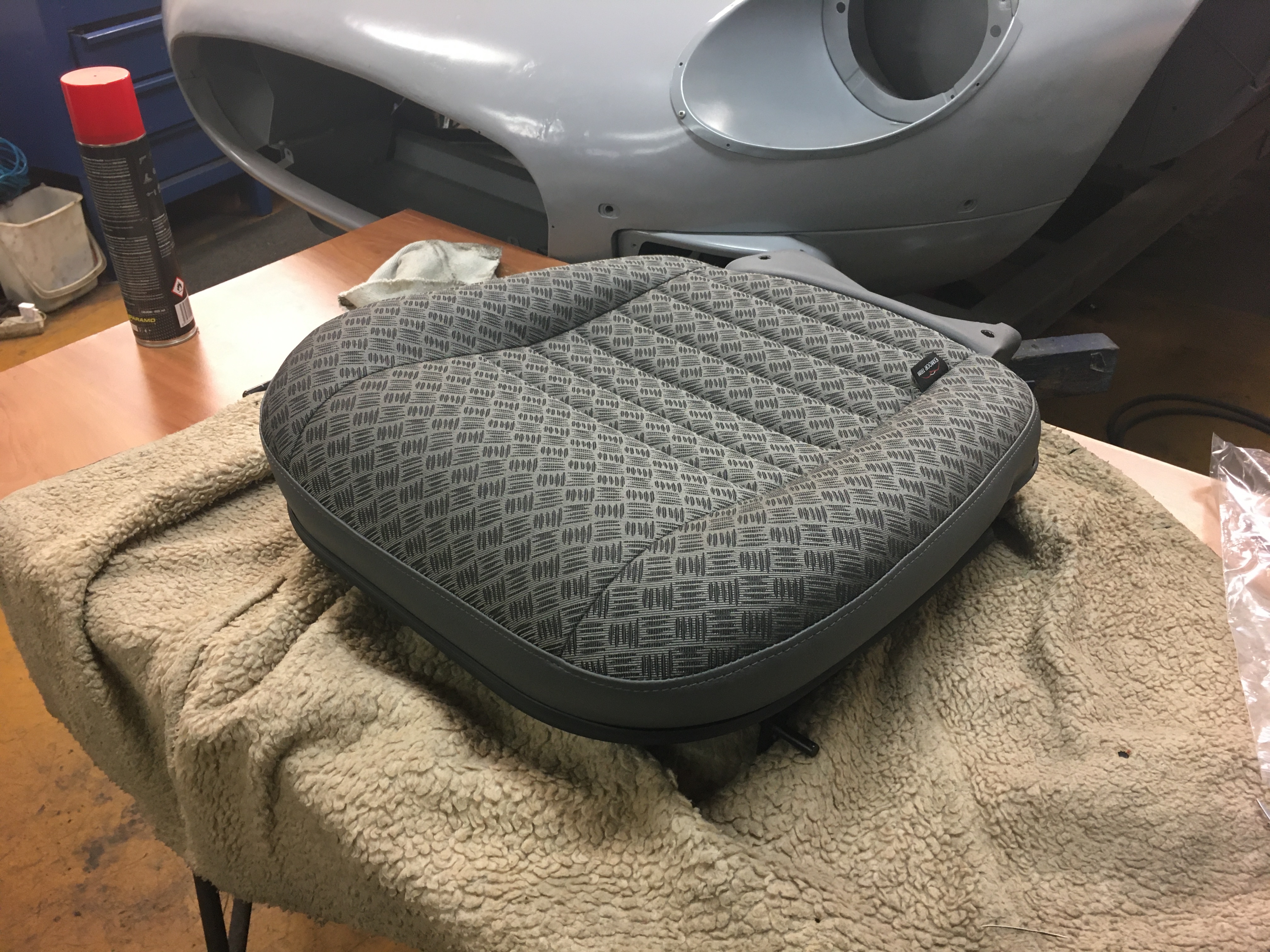

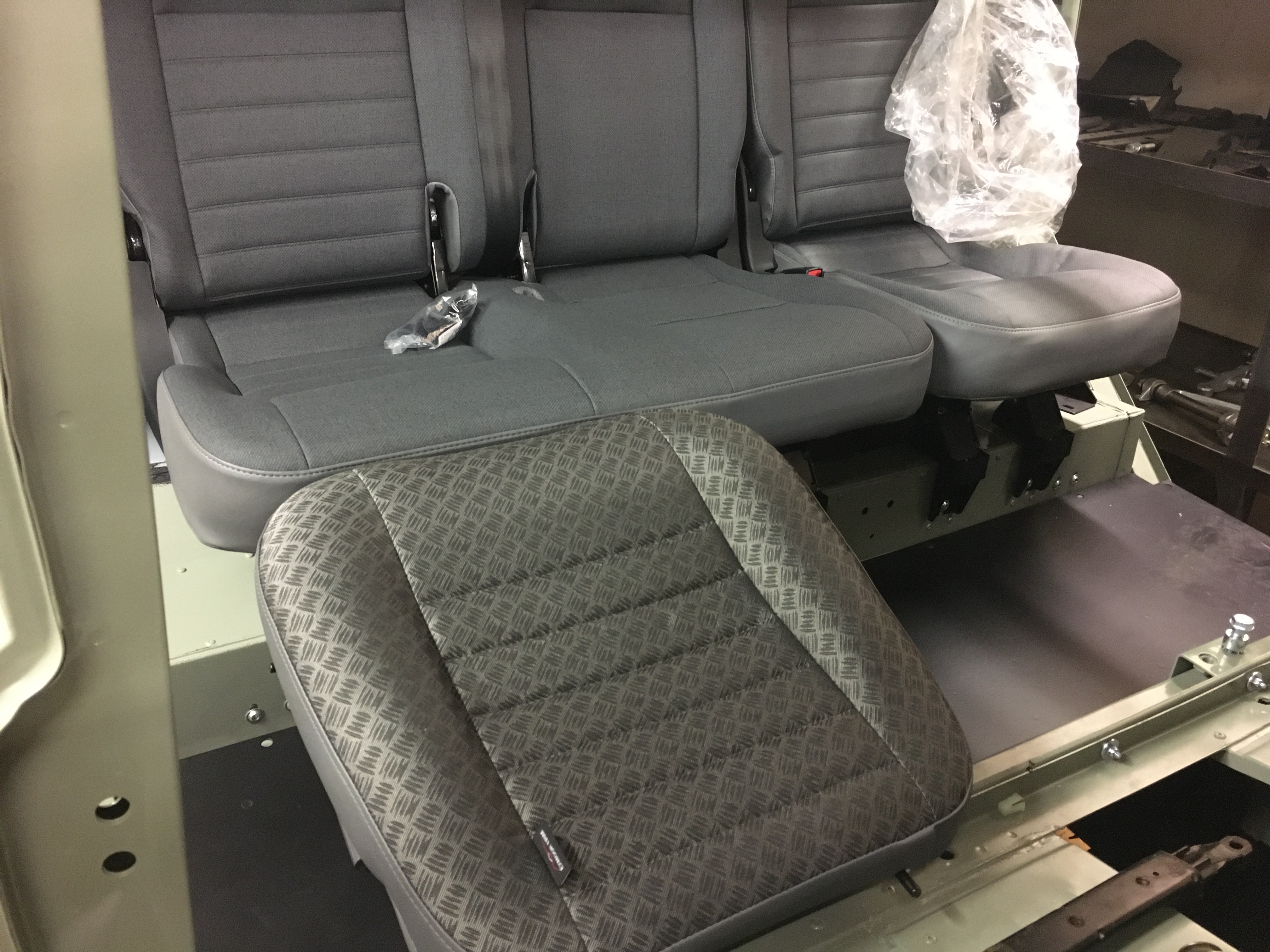

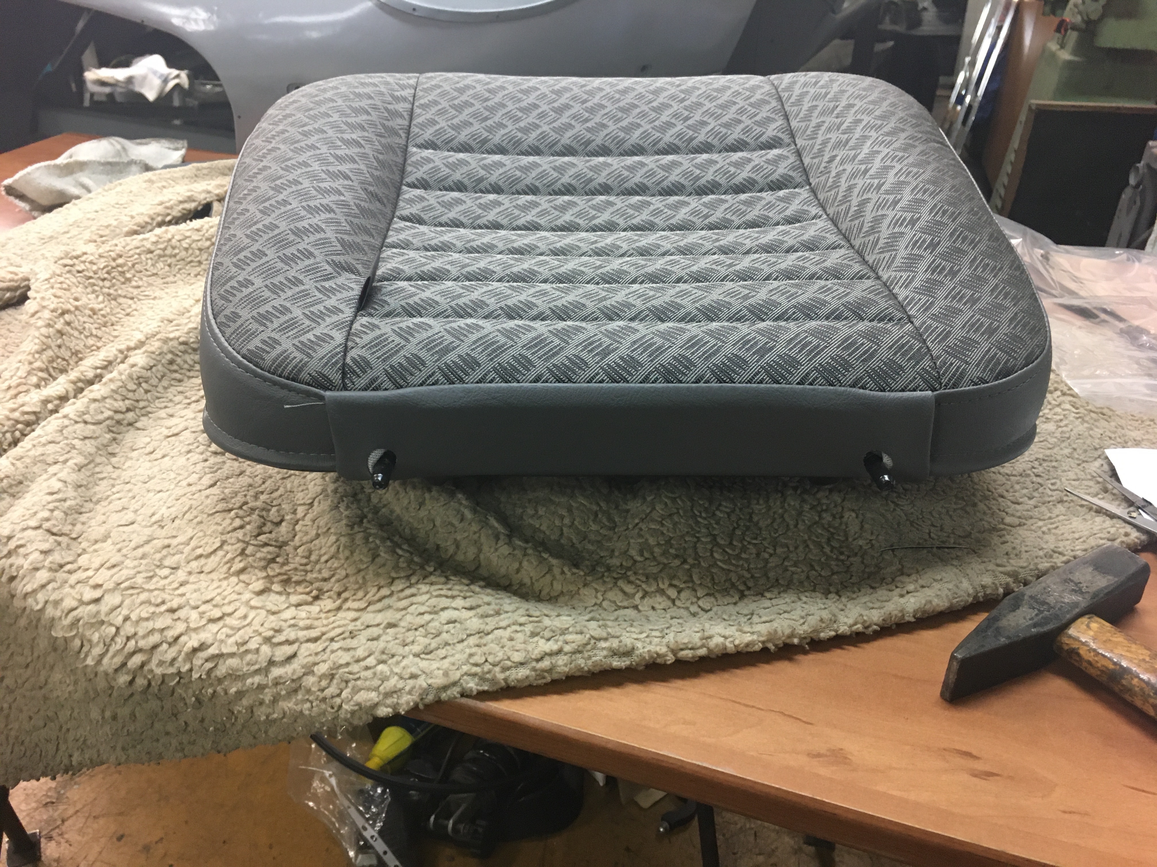

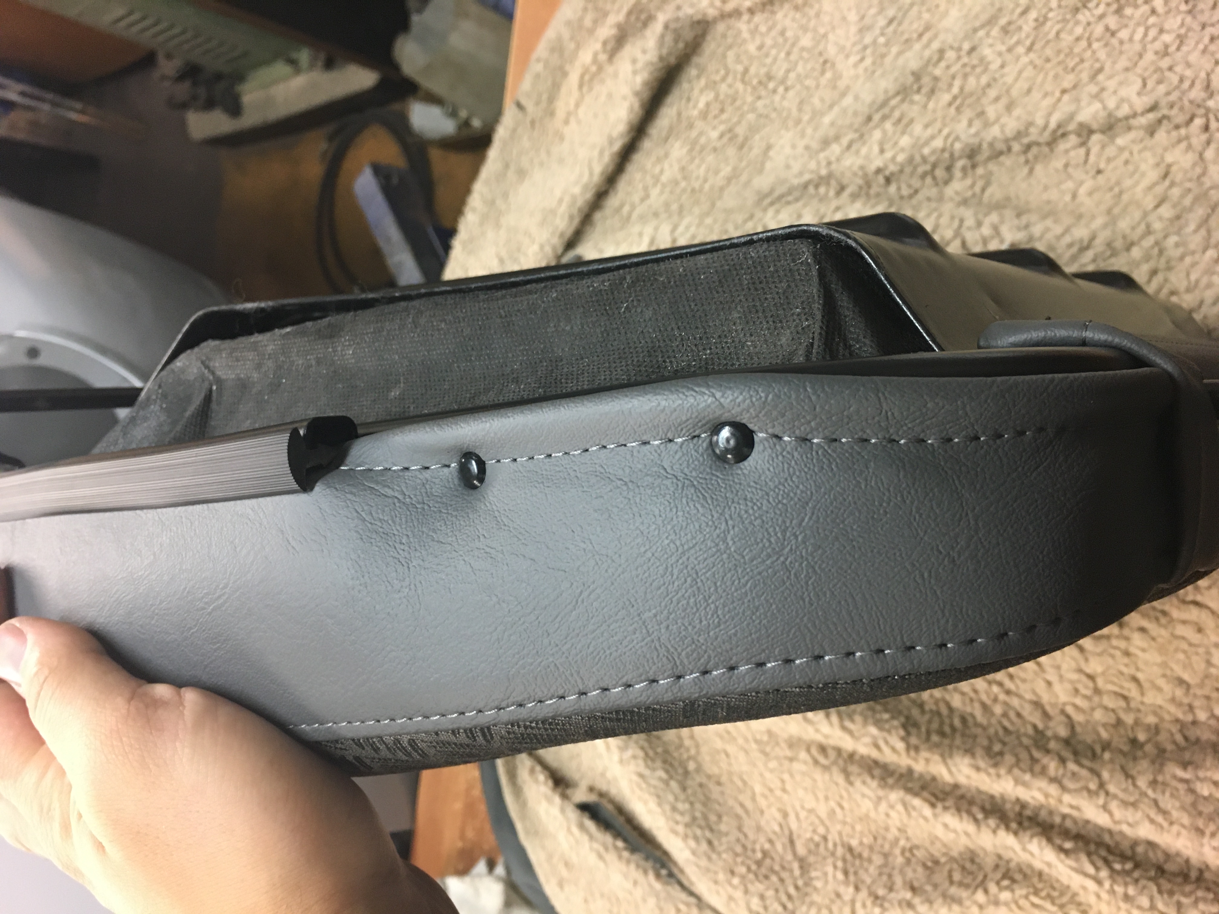

#614 Příspěvek od Michal21 » 17 srp 2020 20:36

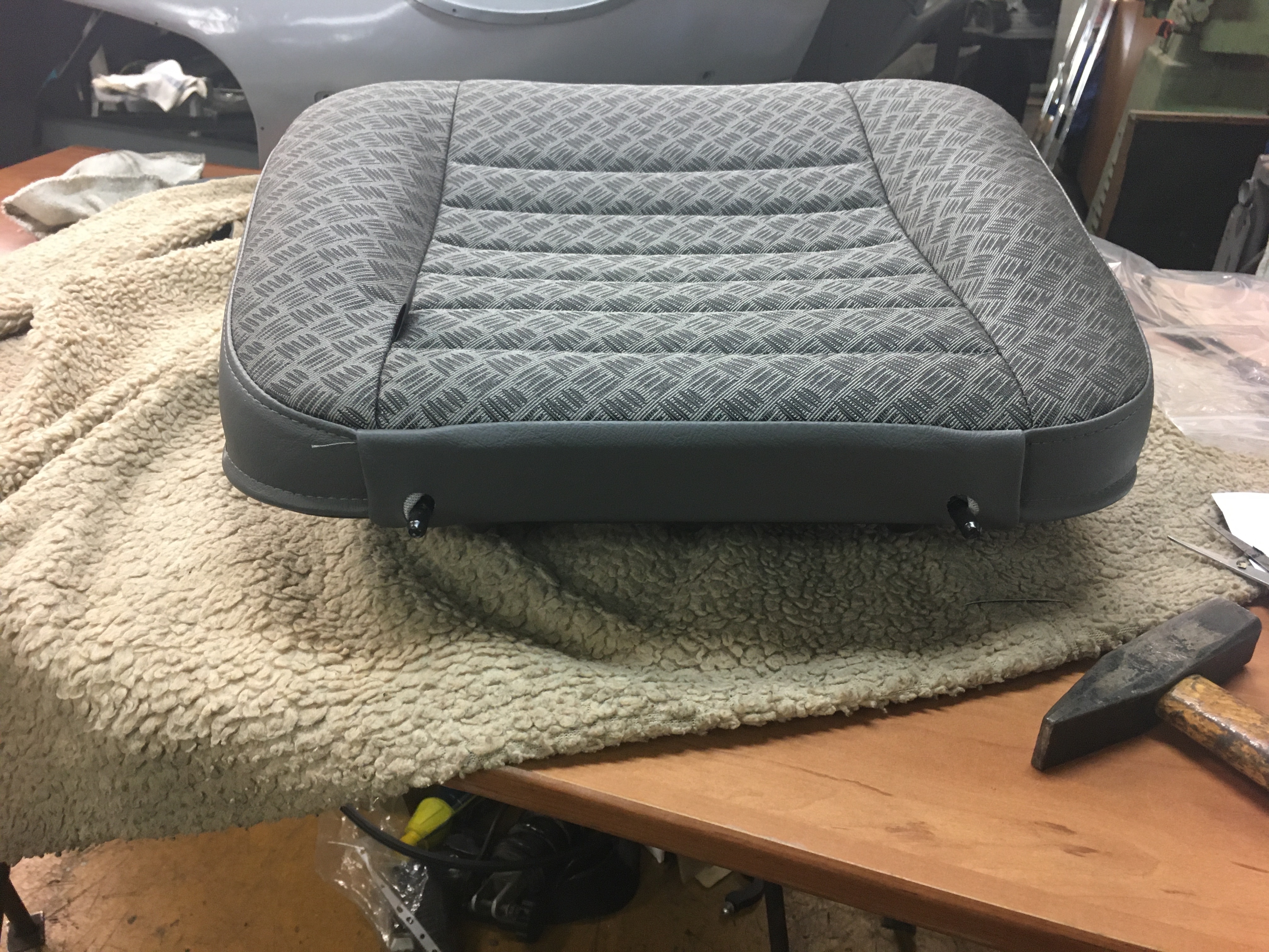

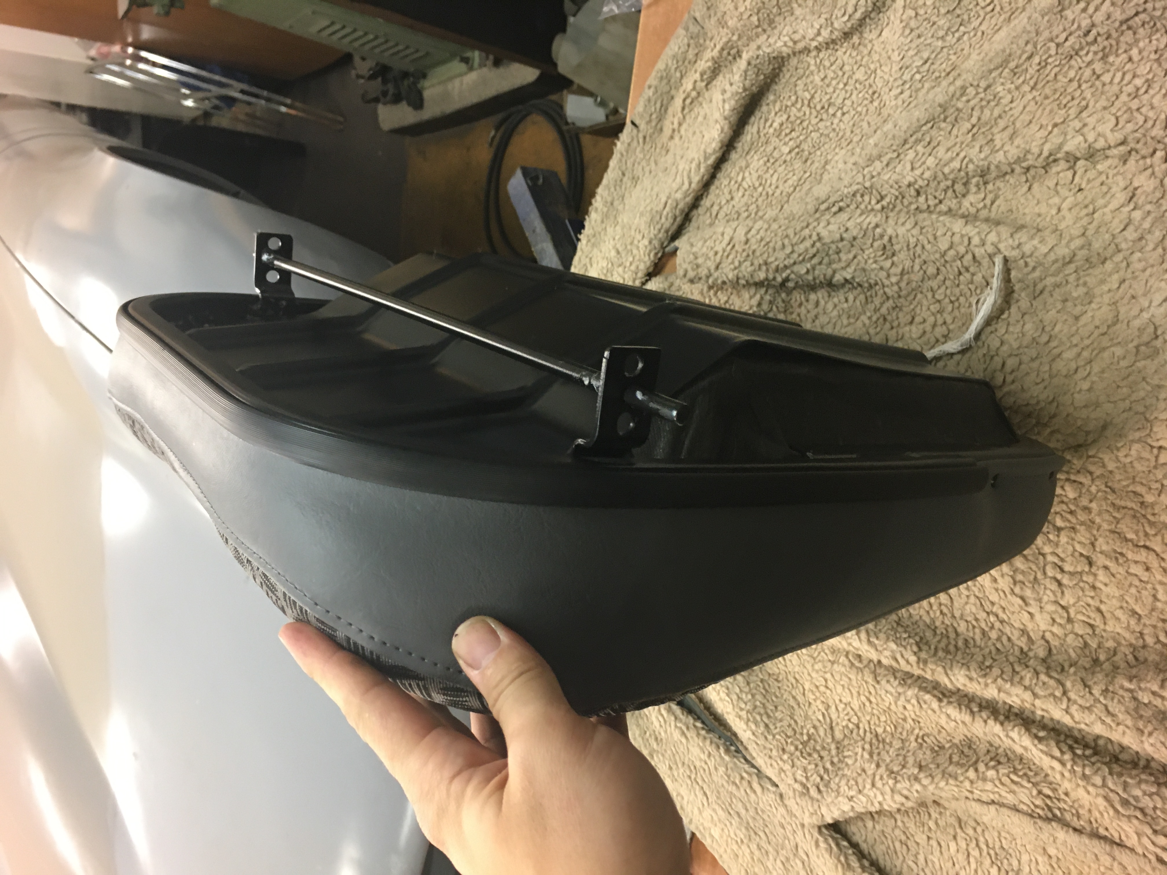

Jeste par fotek z calouneni prednich sedacek...predni jsou calounene typ techno. Zadni original z pumy denim twill nebo jak se to pise. Necham to tak, nebot ten denim twill je co jsem zjistoval neco jako vinil. Bude se hodit na detskej neporadek...

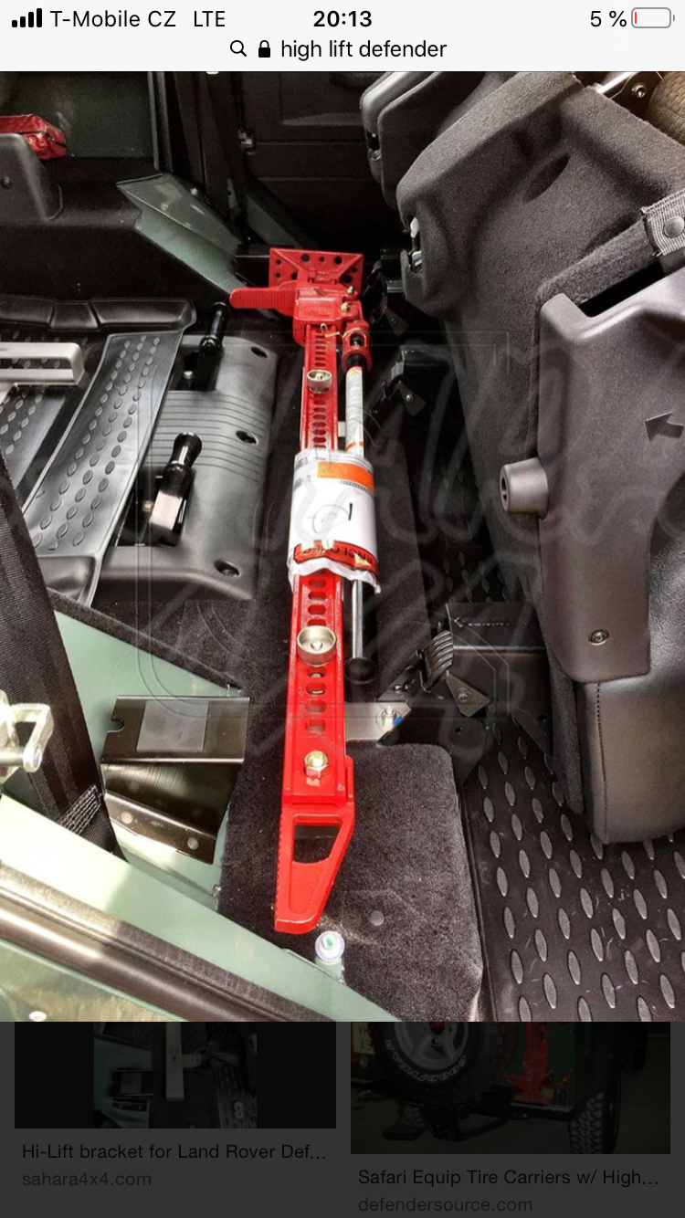

#615 Příspěvek od Michal21 » 17 srp 2020 20:40

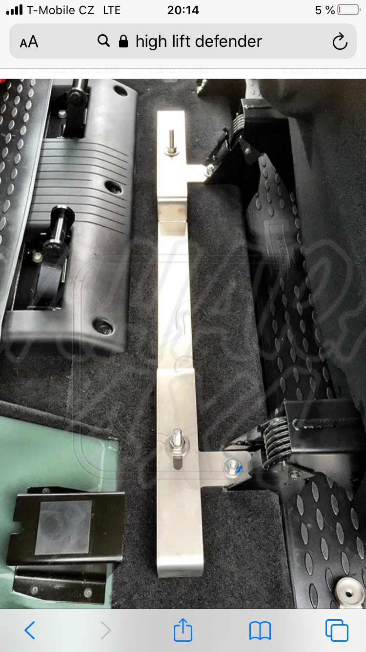

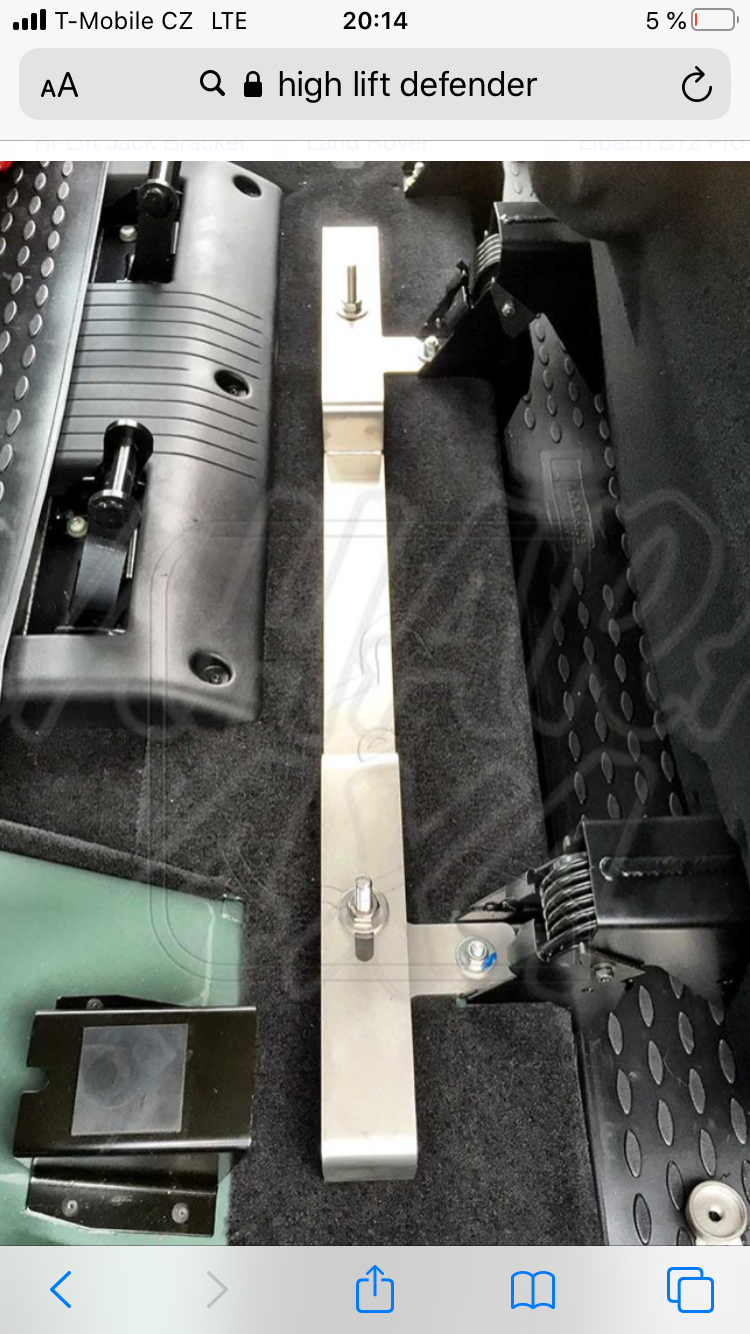

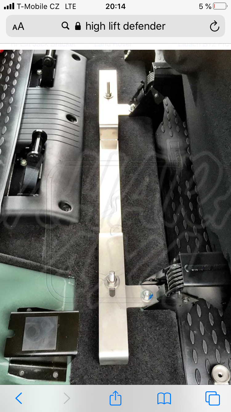

Se stanem jsem pritahl origo hilift hever. Na strechu se mi to davat nechce a vlastne ani ven z auta ne. Docela me zaujalo reseni z internetu, tak to zkusim vyrobit...

#616 Příspěvek od MOPADŽI » 18 srp 2020 10:07
Michal21 píše: 17 srp 2020 20:40 Se stanem jsem pritahl origo hilift hever. Na strechu se mi to davat nechce a vlastne ani ven z auta ne. Docela me zaujalo reseni z internetu, tak to zkusim vyrobit...
Michale, 2x tj. jednou pro mne. Děkuji
Příspěvky: 5132
Re: Defender 110 projekt
#617 Příspěvek od DanoDEF » 18 srp 2020 10:28
Je to velmi prakticke riesenie ak hilift nepouzivas aspon je stale cisty.
#618 Příspěvek od Michal21 » 18 srp 2020 20:23
Jaroslave, kdyz se to osvedci, mas u me samozrejme jeden kousek!! Tve rady ohledne defa jsou k nezaplaceni! Planuju jeste nejaky vak, aby se to spinavy dalo zas hodit zpet.
#619 Příspěvek od MOPADŽI » 19 srp 2020 11:13
DanoDEF píše: 18 srp 2020 10:28 Je to velmi prakticke riesenie ak hilift nepouzivas aspon je stale cisty.
Dano, pravdu máš. Pro opravdového offrouďáka vyhledávajícího koryta potoků, močály, půl metru hluboká bahnitá koryta po LKT atd. to je opravdu nepraktické řešení. Hi-lift je ve velké pernamenci a je lepší když je přístupný z exteriéru auta kam ho vrátíš i špinavý, což nevadí. Má to ale velkou necnost a to je STK a Policajti. Venku umístěný Hi-lift je pro ně problém a mne s přibývajícími křížky fakt nebaví vše z auta demontovat a pak to tam zase vracet, potažmo obhajovat před orgány kdesi na cestách proč to nám tak, když to má ostré hrany, že to nemá "E" homologaci ... O případném jednání s pojišťovnou v případě nehody se radši ani nezmiňuji. Poslední dobou hledají vše, jak se vyvázat z plnění etc.
Pro mne, jako offroadového výletníka který se chce z každého výletu vrátit svým autem a ne ho tam zničit, je to elegantní řešení, které nikoho nedráždí a přitom je stále Hi-lift k dispozici. Má frekvence jeho použití za poslední 2 roky je 4x. Proto ho radši umyji po použití v potoku, nebo vodou z kanystru, zabalím do hadry a vrátím na místo pod sedadla (až bude držák :) ) Doma ho pak umyji důkladně, namažu a vložím zpět.
Ještě jednu necnost to venkovní uložení má (hlavně na zadní části vozu) a to je rez. Pak se to nevrací a já se vždy když to nejméně potřebuješ, vztekal a vztekal.
Když si myslíš jako já, že tomu pomůžeš neoprénovým nebo celtovým obalem, zjistíš, že je to ještě horší. Mechanismus je pod obalem stále ve vlhku a koroduje a koroduje.
habakuk
Příspěvky: 2587
auto: Discovery II
#620 Příspěvek od habakuk » 19 srp 2020 11:49
Nevím jak ostatní, ale já využívám Hi-lift výhradně při výměně kola tak je v pernamenci opravdu 3x do roka. Tedy uložení v interiéru je fajn. Spíš bych se bál aby byl Hi-lift dostatečně dlouhý pro zvedání auta. Základ je před použitím zvedáku jej prostříknout WeDéčkem a šlape hned jak má. Já jej vozím na zahrádce a po prostříknutí nikdy nebyl problém s funkcí.
