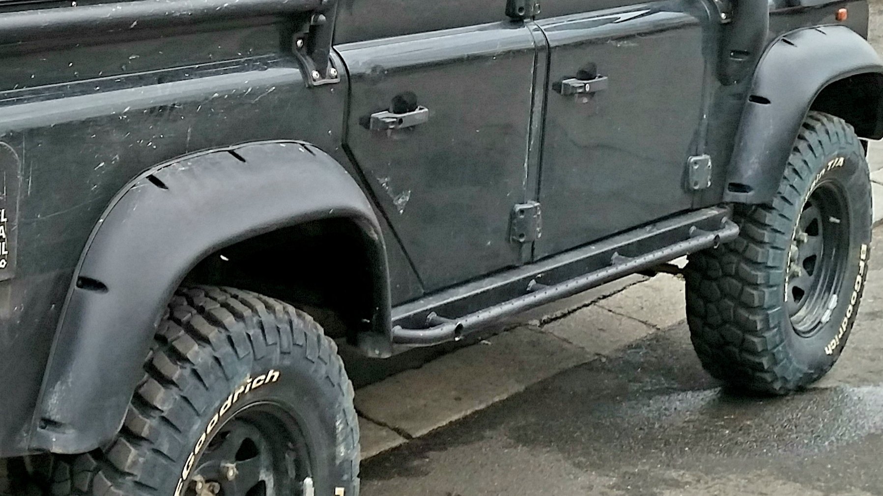

Ono je hlavný problém že tie prahy sú blízko kasne na to sú tie stupačky lepšie...aj keby sa ohli 10cm tak stĺpiky nechiti...Dano dáš fotku stupaciek? Máš vyrábané?
...inak tie prahy sú parádne keď idem blízko stromov normálne sa z boku oto opriem a pohoda aj odhodí auto ale na zdvih zo spodu to je blízko...rozmýšľam že ich aspoň 1cm dám nižšie a úchyty spevnim.

mildo123 píše: 16 črc 2020 08:54 Ono je hlavný problém že tie prahy sú blízko kasne na to sú tie stupačky lepšie...
...prave preto stupacky a hlavne ked si v blate tak na prahy sa nedokazes postavit lebo sklznes a na stupackach v pohode stojis a kyves autom.
mildo123 píše: 16 črc 2020 08:54 Dano dáš fotku stupaciek? Máš vyrábané?
... jasne, ze vyrabane. Momentalne sa robia nove lebo mali uz 16 rokov a po poslednej Ukrajine uz boli napadne deformovane tak som ich teraz pred STK zhodil
mildo123 píše: 16 črc 2020 08:54 ...inak tie prahy sú parádne keď idem blízko stromov normálne sa z boku oto opriem a pohoda aj odhodí auto ale na zdvih zo spodu to je blízko
... stupacky su na tom lepsie jednak ta odhodia od stromu a ked dries cely bok auta v uvoze tak sa to sucha po stupackach. Na zdvih sa nepohnu.

já jsem si je dělal kvůli hi-liftování a hlavně jako takovou pojistku kdyby do mě nedejbože z boku někdo napálil. aby tam aspoň nějaká výztuha byla, protože jinak tam není nic a ty "papírové" dveře ti taky zrovna nepomožou. proto jsem si tam nedělal ani stupačky. sou sice praktické, ale mně se nelíbí, chtěl jsem to takové decentní :) o strom jsem se zatím pokaždé opřel spíš střechou nebo zahrádkou :D

Postaviť sa na ne môžem mám tie z trubkou, stojím na nich často hlavne keď obsluhujem maggiolinu na to sú ideálne stupačky by už boli nízko... Mám tieto

Adam P. píše: 16 črc 2020 09:12 a hlavně jako takovou pojistku kdyby do mě nedejbože z boku někdo napálil.
... aj na to su pevnostne stupacky lepsie lebo su este o dalsich cca 10-11 cm pred autom. (samozrejme plati pre bocny naraz od nejakeho bruchoplazu)
Adam P. píše: 16 črc 2020 09:12 sou sice praktické, ale mně se nelíbí, chtěl jsem to takové decentní
... samozrejme vec priorit a aky teren jazdis
A este jedna zasadna vec ak mas podlahu vo vyske 70cm nad zemou tak sa zle nastupuje napr zenam, detom, silnejsim postavam a pod. Taktiez nebudes mat vecne 20 30 ci 40 rokov.
Dalsia vec ak si napr po podlahu v blate vode srackach otvoris dvere a mas sa naco postavit.
Ja prahy nezatracujem. Kazdy si najde to svoje riesenie. Koniec koncom jestvuju prahy kombinovane aj zo stupackou a aj celkom pekne riesenia napr EQUIPE.

jasan. to uchycení vzadu je u těch MP asi festovnější něž jak to mám já. ale já to mám zase vzadu na dvou místech, tak možná to nebude o tolik slabší. vpředu mně zase přijde, že mám pevnější řešení já :) zajímalo by mě jak to má dano :)

mildo123 píše: 16 črc 2020 09:44 Postaviť sa na ne môžem mám tie z trubkou, stojím na nich často hlavne keď obsluhujem maggiolinu na to sú ideálne stupačky by už boli nízko... Mám tieto
...Vec vzrastu kto ma aku vysku. Kazdy hlada to svoje idealne riesenie.
Na tychto sa mi nepozdava to predne uchytenie ktore je nachylne na krutenie okolo tej sruby co ide cez bulkhead ale to iba pre pripad, ze auto zavesis na stupacku.

...ja to mam uchytene aj do ramu (mal som to vyfotene teraz po demontazi ale neviem najst tu fotku v mobile a stare stupacky su uz porezane)

No a to je presne to čo riešim teda hľadám nejakú inšpiráciu ako to spraviť, spevniť... Ak to už niekto robil. Druhá vec je že ich čele dať o 1cm nižšie a pre mňa to bude ideál. Ako vravíš 100 ľudí, 100 chutí...

Já dal nejdřív hodně bytelné stupačky, ale protože budu dávat na jednu str. nádrž na naftu a na druhé mám nádrž na LPG, tak jsem musel dát prahy s boční trubkou která trochu tu stupačku supluje. Stoupnout se na ní dá, a distanc dělá taky. Akorát musím poupravit uchycení, není to vyrobené tak jak bych si představoval.

Teraz je to pevné a hlavne o 1cm odtiahnuté dole. Som spokojný :Pohoda:

:yes takto to mam v predu aj ja. Sice trosku estetickejsie ale funkcnost to ma rovnaku.

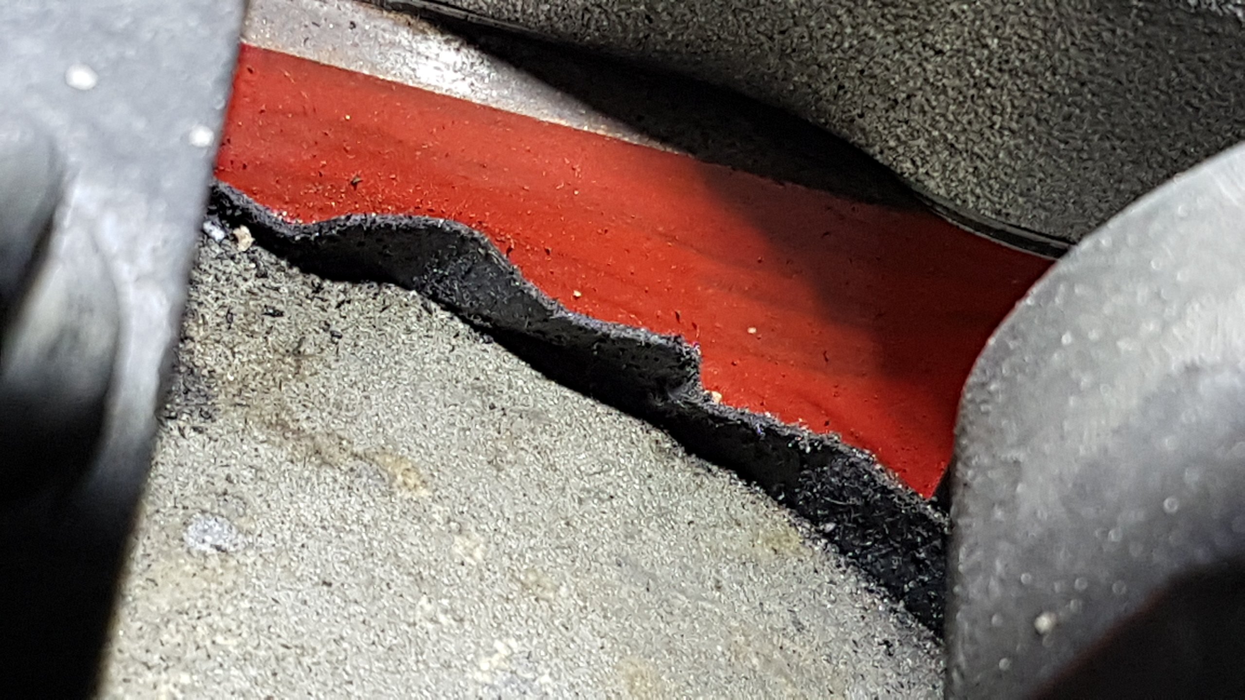

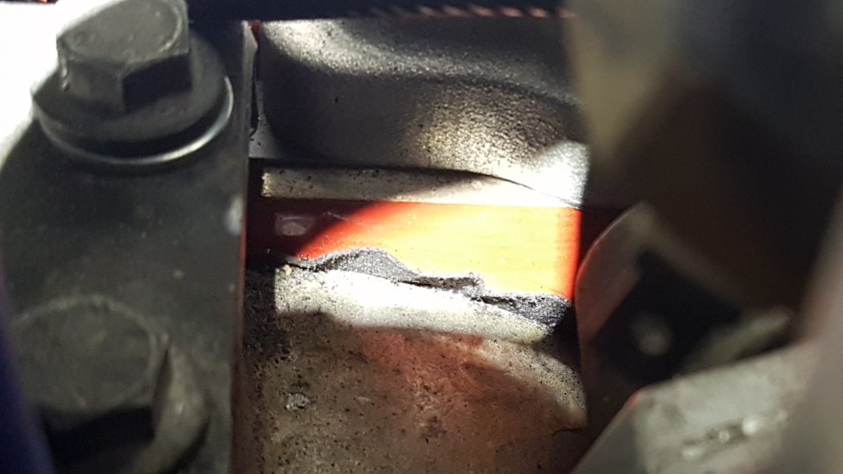

Poprosím o radu Defender 300tdi. Vylejzá mi těsnění mezi prsama a blokem. Vypadá to jako kdyby tam byl nějakej zvýšenej tlak, což by světčilo i o tom, že mám úniky motorového oleje, což jsem myslel původně, že teče přes nějaké gufero (klika, vqčka). Čím to může být?

Divné... Teda kukol som hneď na 3 motory ale ani na jednom som to nevidel...skús odmerať tlak mazanie... A si si istý že to tesnenie tak nemáš od začiatku? Čo keď tam niekto dal také podivné veľké... Lebo ja to mám fakt za rovno...

Maže to v normálních hodnotách, mám budík tlaku. Nicméně tlak oleje v mazacím systému s tím nemůže mít nic společného, tady se tlakuje vzduch. Motor jsem sestavoval já, takže vím, že to před tím nebylo.
Prostě nevím co mám kde hledat

mr-tomas píše: 04 srp 2020 15:19 Maže to v normálních hodnotách, mám budík tlaku. Nicméně tlak oleje v mazacím systému s tím nemůže mít nic společného, tady se tlakuje vzduch. Motor jsem sestavoval já, takže vím, že to před tím nebylo.
Nemas dole na prsou namontovanou brodici zatku?

Nemám, nicméně ta je z druhé strany prsou, mě to tlakuje mezi prsama a blokem. Teda předpokládám že tlakuje, jinak si nedovedu představit co jiného může to těsnění vytlačit.
