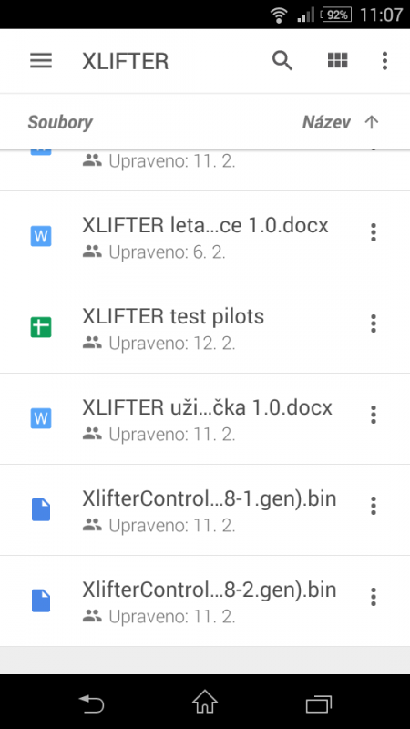

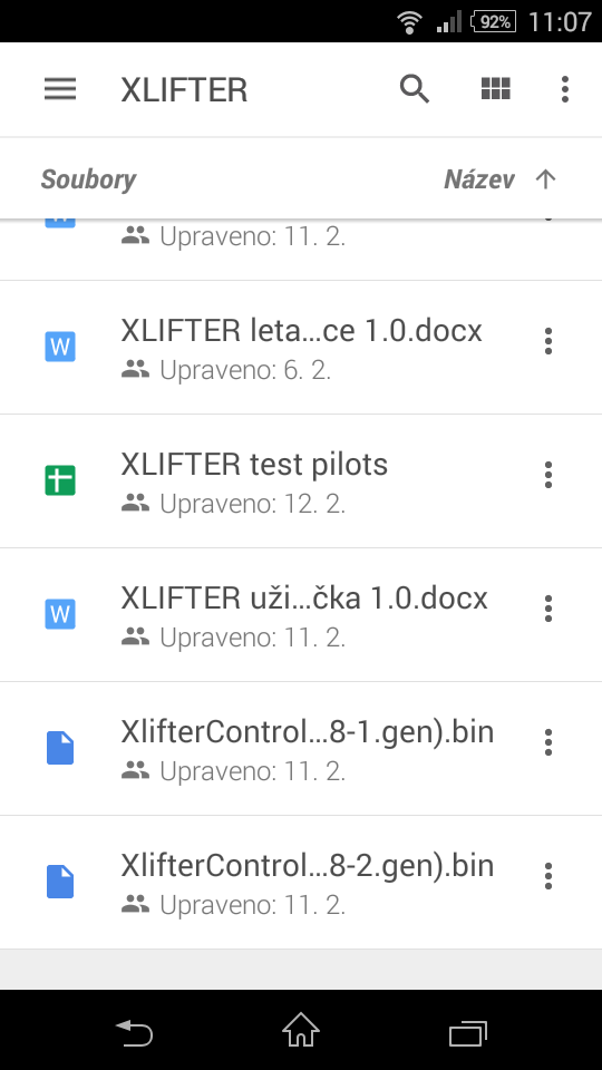

Re: XLIFTER - Vývoj kontroléru výšky pro D3/4/RRS - Český LLAMS
ja to tam mam, jen se nezobrazuje číslo 9 tak to vypada blbě,ale je to co je potřeba.
Na jablku v pohode...jen jsem prepnul ze ctvercu na radky
Na compu taky vidim vse. Takze asi nekde chybka mezi GD a telefonem.

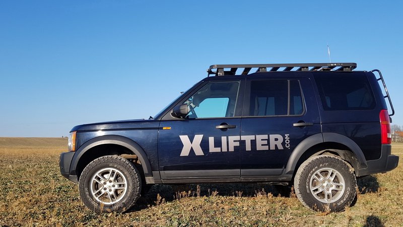

Jsem si teda taky nalepil nálepku
Diskošku ještě moc polepenou nemám, tak jsem se mohl decentně rozmáchnout
No a teď abych udělal taky ten website
