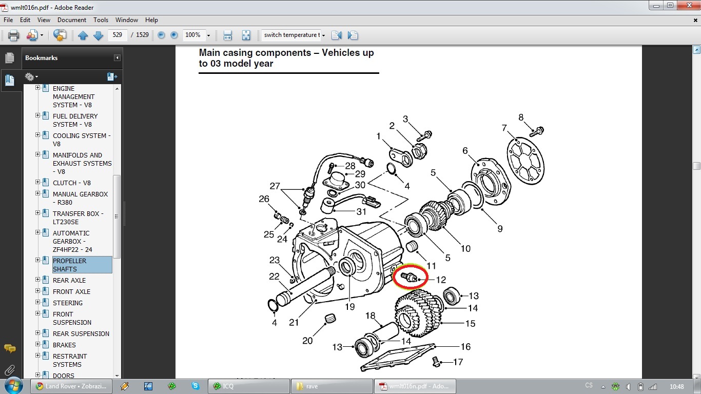

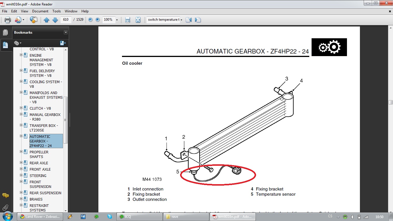

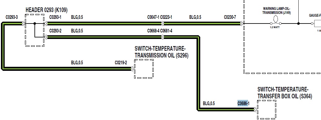

Shrnutí čidel teploty z Rave pro ty, které to zajímá. Dokud nemůžu k autu, dělám aspoň přípravy na obrazovce
- Přílohy
- (69.21 KiB) Staženo 268 x
- (195.99 KiB) Staženo 268 x
- (231.41 KiB) Staženo 268 x
