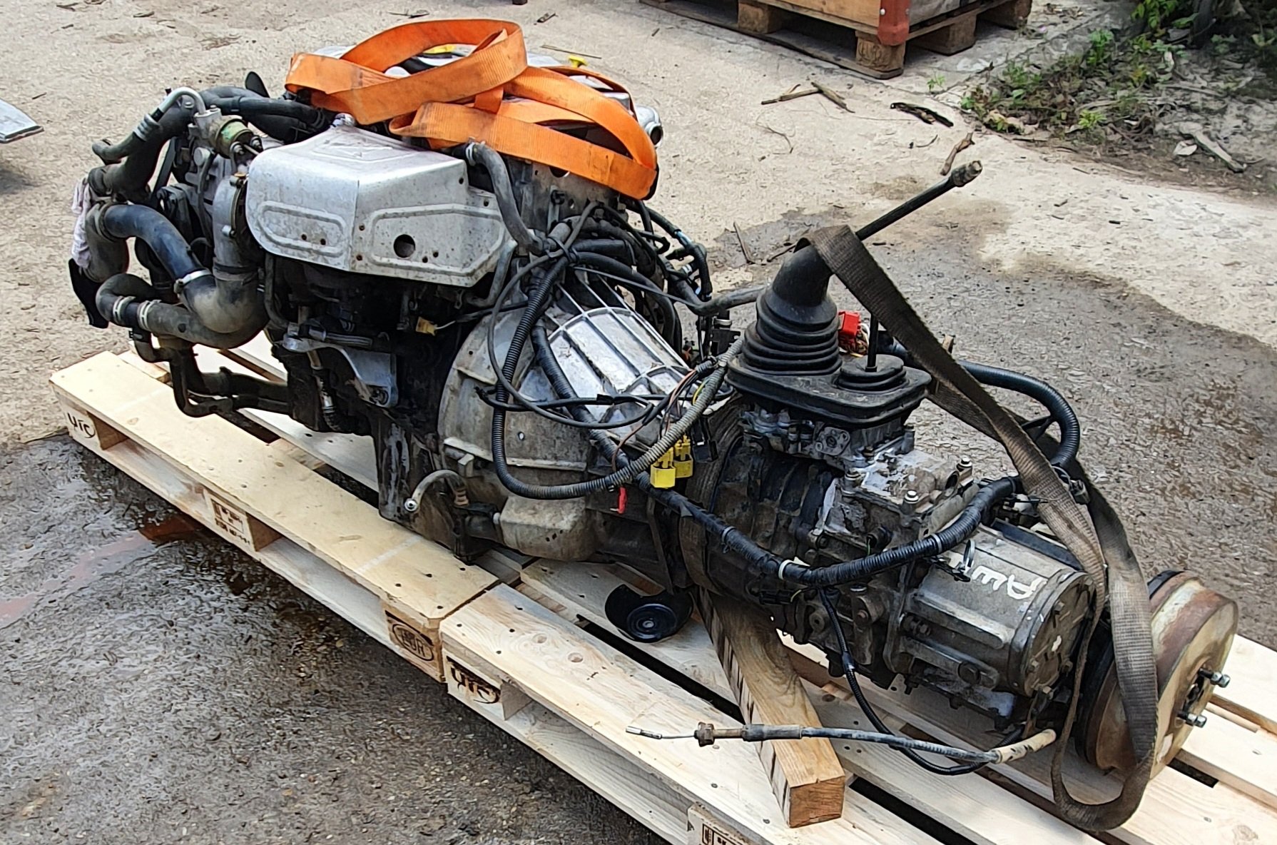

Ahojte, nezabera mi spojka. System som odvzdusnil, pomocny valec som vycistil, vymenil strunu. Rychlosti idu vacsinou zaradit, ale spojka nezabera. Def bol ca 4 roky rozobraty.
Prosim o radu, co mam prekontrolovat, prip. ako postupovat?

#75 Příspěvek od Hubik » 08 kvě 2024 09:30
DanoDEF píše: 07 kvě 2024 22:14 ... a lamelu si otocil spravne?
Do takej "hlbky" som nesiel, moje rozobratie skoncilo na - vid foto.
Rozmyslam, ze zacnem vymenou spojkovych valcov, ...
