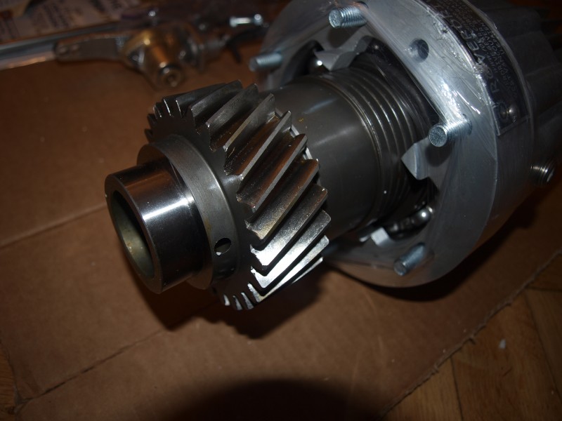

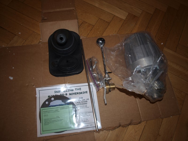

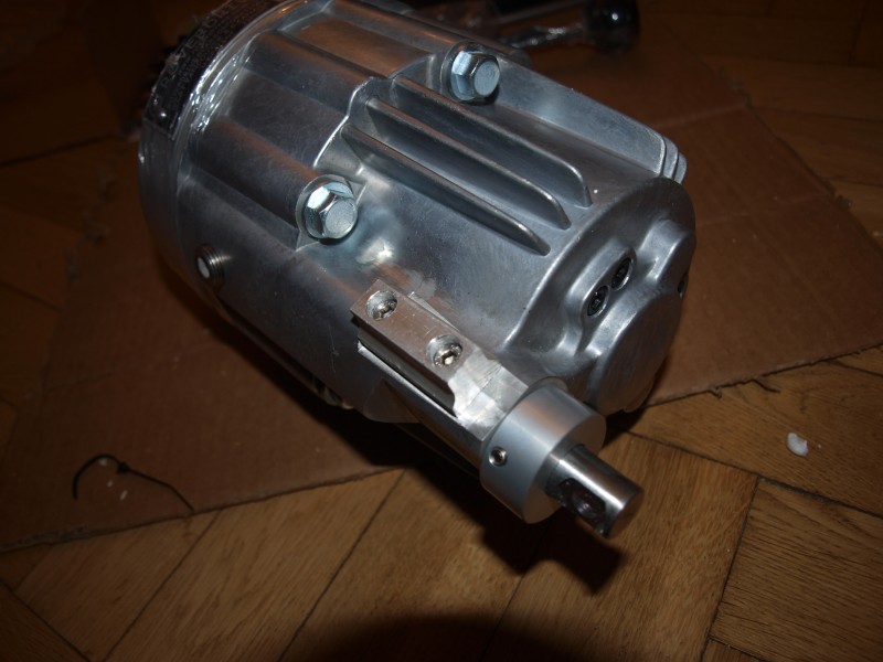

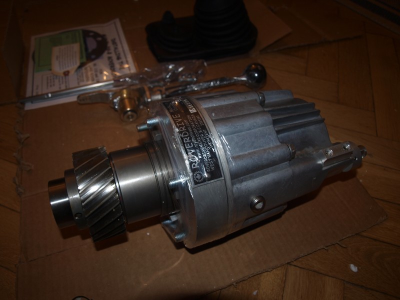

Dal jsem si dárek k Valentýnovi

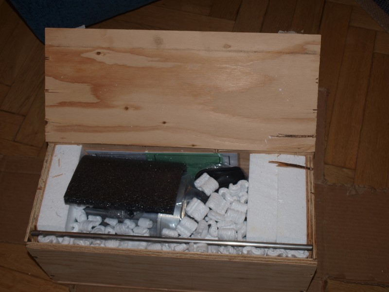

#64 Příspěvek od Kangaroo » 14 úno 2011 10:15
No tak to mám doma - vypadá to moc dobře - čistá nádherná práce, jestli to bude taky tak fungovat tak to supr.

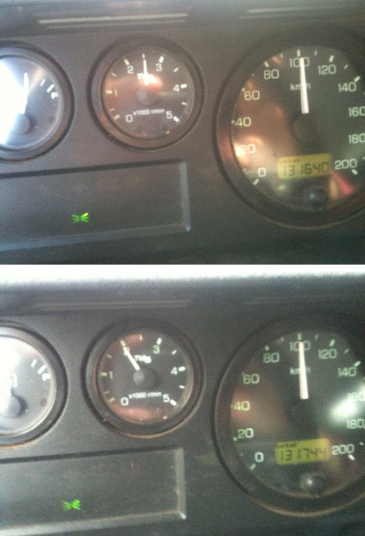

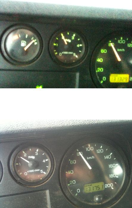

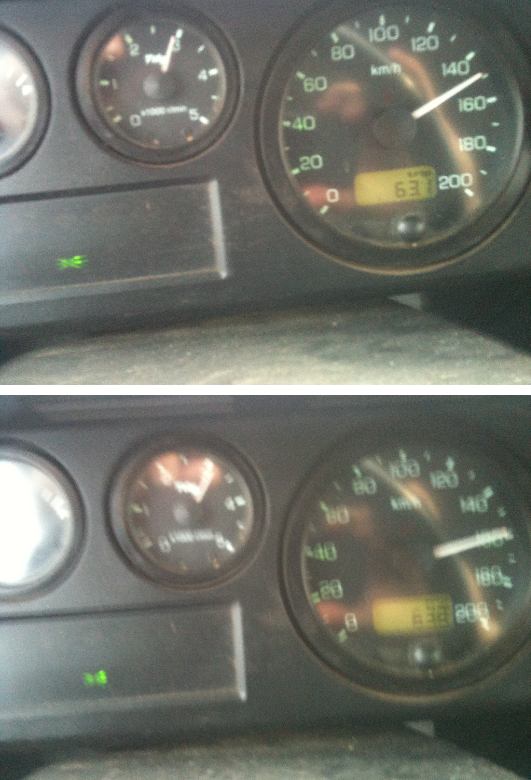

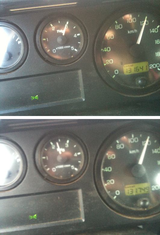

#77 Příspěvek od Kangaroo » 12 bře 2011 17:40
Tak je v autě !!!! :clap
Posílám pár fotek - nahoře vždy bez ROVERDRIVE dole s ROVERDRIVE.
První zkušenosti.
1. Jízda/výkon - Jízda bez problémů, příjemně mě překvapil dostatek výkonu při zařazeném ROVEDRIVE - každý kopec
jedu stejně rychle jako bez ROVERDRIVE, ale na nišší otáčky
2. Hluk. Tady jsem trochu na rozpacích, při zařazení ROVERDRIVE se sníží hluk a vibrace od motoru (zvláště od rychlosti
90 Km/hod znatelně), zároveň se ale objeví nový hluk od převodovky. Výsledná hlučnost je nišší ale jen nepatrně.
Mám novou i redukční převodovkua zdá se mi že auto je celkem trochu hlučnší než před zásahem s přibývajícími Km
se mi zdá, že se hluk od převodovky snižuje (nebo jsem si zvyk :) ).
3. Spotřeba, - zatím nevím má ho krátce, budu referovat.

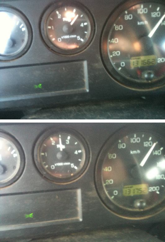

#78 Příspěvek od Kangaroo » 12 bře 2011 17:42
A ještě .
Obojí s Roverdrive !!
