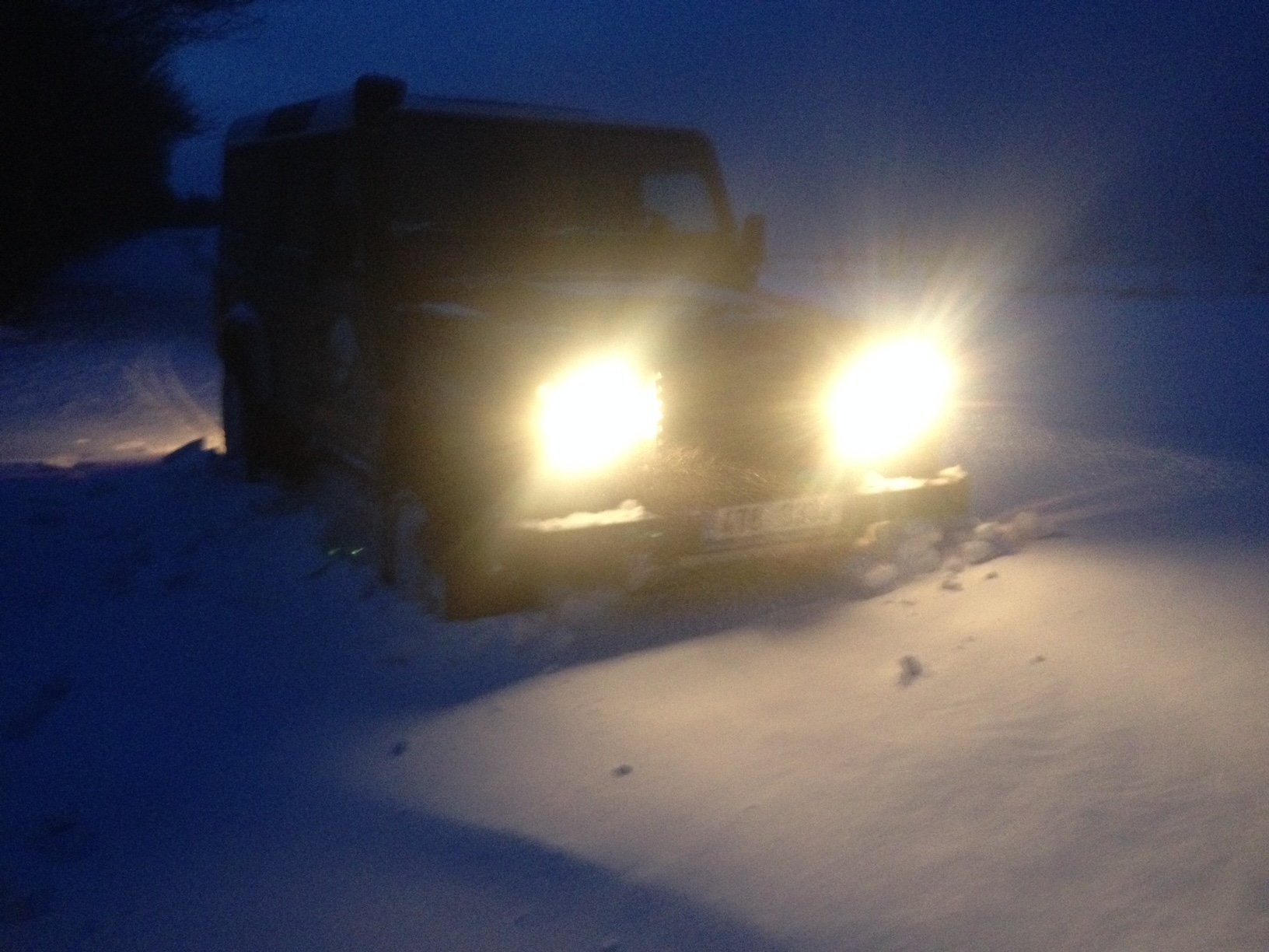

Tak mě víkend potrápil pořádně, od nesvítících světel, pak problémy se spojkou ... (vše vyřešeno v sobotu) A cesta domů včera byla vyžívná. Hodně nafoukáného sněhu na cestě kde se moc nejdezdí ... několik velkých nafoukanců se dalo projet, ale nakonec mě zastavil tento ... dlouhý cca 20 m. Jel jsem s uzavřenou mezinápravou. Je to z kopece. Dopředu to už nešlo a zpět taky ne ... točily se jen levé přední a zadní kola. Došlo na odhrabování v -10 C velký vítr (okamžitě se pravá strana zafoukala) pomoc delako, pod sněhem byl už led, nic už nepomáhalo ... cca hodina v tom byla super. Nakonec mi pomohla věc kterou každý nemá, mám všude udělané koberečky ze zátěžového koberce, co je zespoda pogumovaný ... dal jsem to pod kola které se točily a vyjel jsem otočil se jel jinudy ....
