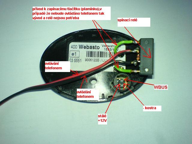

Luboš M. píše:Tak jsem konečně zapojil Webasto přes dokoupený ovladač.
Je to varianta kdy topení po otevření dveří sano vypne a doufám že Ivan doplní fotky jak dodělat zapojení tak , aby fungovalo nezávisle na W-busu.
Jsou potřeba dokoupit Webasto Předvolbové hodiny 1533 1301122C za cca 2000,-
Třeba tady: http://www.autosip.cz/autosip/eshop/1-1 ... odiny-1533" onclick="window.open(this.href);return false;
:ty jeden...:
Jelikož se bojím (abych něco nezvoslil :Ja blb: )ještě jednou se ptám
rozdělám hodinky připojím přívod (stále napětí vezmu někde ze svornice u baterky) a potom připojím už jen Wbus z hodin na topení?
Není potřeba žádná diagnostika nebo tak něco?(aby to správně fungovalo) :Sorry:
Z toho obrázku je to docela srozumitelný ale jistota je jistota! díky za odpověď

#70 Příspěvek od Luboš M. » 01 úno 2011 12:11
Omlouvám se ale dal jsem špatné zapojení hodin. Napravil jsem a dal dobrou fotku a raději ti jí dám ještě sem. V tvém případě opravdu stačí napojit +12 stálé, kostru a Wbas. Nic víc a pak si nařiď budíka a bude vše fungovat. Nezapomeň že auto musí (spát) a nesmí svítit ani rádio a ostatní.
