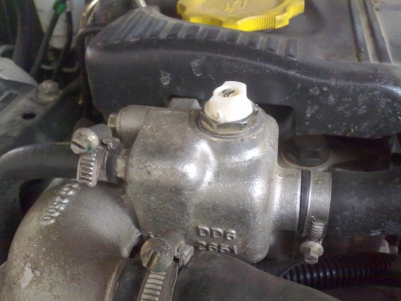

kubasaki píše:Jestli je to 300 Tdi tak tam pasuje zátka s odvzdušňovákem z radiátoru, koupíš to kdekoliv kde prodávaj topenařinu za pár korun, to samý je i na chladiči tam mám tu samou ale bez odvzdušňováku.
super tip,po vymnene a 3*odvzdusneni je v diskosce trenirkova teplota

omar píše:
asi to taky budu muset zkusit odvzdusnit, mam odvzdusnovat pri studenem motoru nebo teplem? predpokladam nechat beze na volnobeh, pustit topeni na plno a povolit a az zacne tect voda tak zasroubovat
je to ten plastovy sroub u termostatu ze?

#68 Příspěvek od omar » 19 pro 2010 19:35
ja jsem sundal ten plastovej sroub na chladici a nahradil ho tim odvzdusnovakem z topeni.odvzdusnoval jsem to vzdy kdyz jsem ujel cca 30km,topeni aj ventilator topeni jsem pustil na maximum,a motor nechal bezet.drahocena polovicka chvalila ze poprve po dvou a pul letech co mame discovery tak to topi a nezamrzaj nam okna zevnitr,jo vlaznej vzduch z topeni jde po cca 2-3 km,driv to zaclo vlazit tak po cca 18-20 km

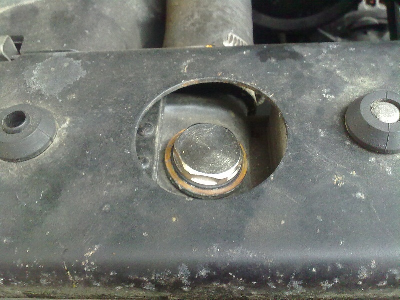

Tak jsem pres poledne vymenil plastove srouby za ty z topeni, slo to krasne, na povoleni puvodnich 21 gola, 22 na novych. Na radiator (nebo co to je za dil) jsem dal s odvzdusnovakem, na chladic bez. Ted to jen odvzdusnit, na bezici ne prilis zahraty motor se mi to nepovedlo, zrejme to musi byt trochu natlakovany? Vecer pojedu dal, tak vyzkousim znovu, doufam, ze to topeni nejak vytunim a bude vevnitr zase teplo... :roll:

Colonel píše:Tak jsem pres poledne vymenil plastove srouby za ty z topeni, slo to krasne, na povoleni puvodnich 21 gola, 22 na novych. Na radiator (nebo co to je za dil) jsem dal s odvzdusnovakem, na chladic bez. Ted to jen odvzdusnit, na bezici ne prilis zahraty motor se mi to nepovedlo, zrejme to musi byt trochu natlakovany? Vecer pojedu dal, tak vyzkousim znovu, doufam, ze to topeni nejak vytunim a bude vevnitr zase teplo... :roll:
ktery je teda ten odvzdusnovak radiatoru a ktery chladice? ja sem si vsiml akorat toho v tom kolenu u termostatu, muzes mi sem hodit foto az budes mit cestu kolem auta?
Colonel
Příspěvky: 430
Re: Topení Discovery
#75 Příspěvek od Colonel » 20 pro 2010 16:19
No ja menil toto, doufam, ze spravne :)
#76 Příspěvek od Miky_CZ » 20 pro 2010 16:24
jo, uz vim parada, diky moc:-) a je nejake znaceni tech sroubu?
Colonel
Příspěvky: 430
#77 Příspěvek od Colonel » 20 pro 2010 16:30
Znaceni nevim, ale normalne reknes, ze to mas na radiatory Korado :) Jo a stali oba dva 31 korun.

Tak dneska jsem to byl projet, predevsim jsem mel malo vody v chladici, tak mam podezreni, ze mi to asi nekde tece :( No uvidime, to se ukaze. Kazdopadne, po doliti a drobnem odvzdusneni to topilo krasne. Tak jen zatukat na drevo, at to tak vydrzi...
Diky za ten tip s topenarskyma zaslepkama, takovej tuning potesi :)
