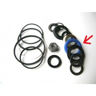

nazdar chlapi nemate niekto stare alebo nove to tesnenie na zvislom hriadeli uplne dole (modre ako simering) tzv U manzetu. potreboval by som rozmery lebo
uz nezvladam kupovat celu sadu a pouzijem len jeden a ja
som staru manzetu zahodil lebo som si myslel ze uz mi to vydrzi a auzo pouzivam denne takze nemam kedy odstavit dik

Re: servo nové nebo repas?
Hledej: STC2848
ato je len ta jedna manzeta?
a este by bodli rozmery a skusil by som to zohnat u miestnych dodavatelov (Hansaflex)
