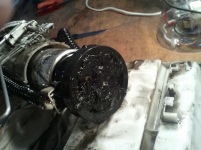

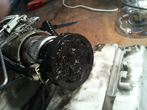

Zdravim vas.
Tak toto som mal v cerpadle z tej super drahej nafty. Neviete z coho to moze byt?

#63 Příspěvek od MadTom » 24 úno 2012 20:09
Označil bych to za bordel, kterej se ti postupně nazbíral v nádrži. Ono to palivo co čerpáme není super čisté.

#64 Příspěvek od vyparina1 » 24 úno 2012 20:24
Auto po troch mesiacoch chytilo na par pretoceni, ale po minute volnobehu sciplo a uz ho neslo nastartovat, tak som sa pustil do vyrezania otvoru v podlahe. Islo to super. Bordel som najprv povysaval od cerpadla a potom wabkou vystriekal, nakoniec som to vysusil fenom a povolenie bolo bez problemov, len ten bordel v nadrzi, skoro som odpadol. Palivovy filter som vymenil a zajtra zalozim cerpadlo.
Chcem sa spytat ako ho odvzdusnit, nemate niekto skusenost, ktoru srubu povolit?

#66 Příspěvek od vyparina1 » 27 úno 2012 07:12
Tak vsetko slape ako ma byt, len to cerpadlo zasrubovat je tragedia, musel som si vyrobit pripravok a za pomoci este jednej osoby som to zasruboval.

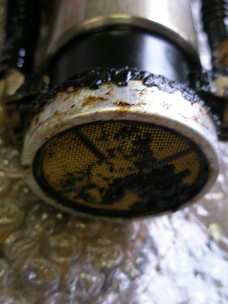

Já jsem měl nádrž sundanou, takže to ti asi moc nepomůže, ale jen pro srovnání:
162 tkm - na síťku čerpadla bordel trochu byl, no když jsem nádrž vytíral do čista, žádný bordel jsem nějak ku mému překvapení nezaznamenal. Je ale pravda, že auto má prvních 150 tkm v Německu...
Jinak když jsem tam lezl horem (kufrem), už jsem byl předem rozhodnutý vyřezat díru. No nakonec se mi to zdálo zbytečné a rozebral jsem levý kastlík s tapecírungem, nebylo to tolik práce. Pak stačí vzadu odlištovat a koberec přehnout na druhou stranu, co to půjde a už se tam dostaneš. Než to vše vrátíš zpět, radši to nejdřív projeď. Jak už tu několikrát zmiňoval MadTom, čím méně nafty v nádrži, tím lépe. Já ji měl prázdnou.
Je ale pravda, že jestli to přijde někde na cestách, tak ten koberec asi taky říznu časem. Víčko v podlaze jsem rovnou odrbal a nastříkal zinkovým sprejem. Jinak v kufru rez žádná, jen lehká oxidace kolem úchytových ok, takže dobrý.
