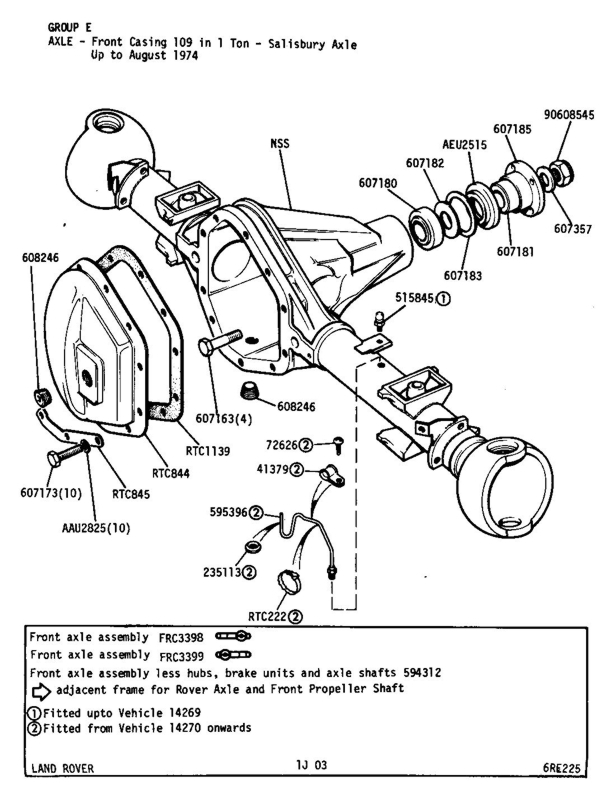

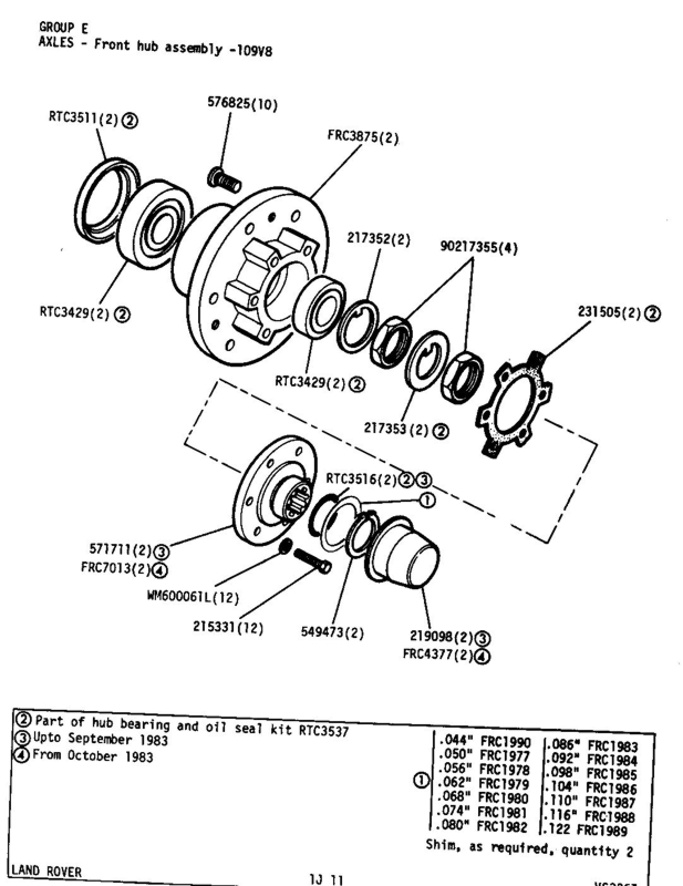

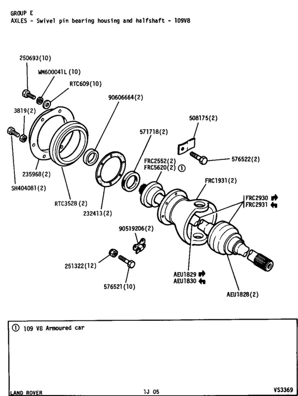

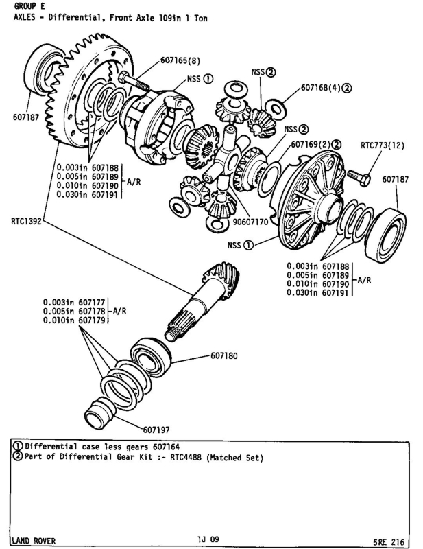

Byl to vnitřní boj ale nakonec jsem odolal pokušení zhmotněnému v přední Salisbury nápravě na eBay. Ještě zbejvaj asi tři hoďky kdyby někdo měl zájem. Odkaz na aukci
Je to kit na přestavbu, sice RHD ale neni to těžký přehodit na LHD. Kdyby to někoho zaujalo tak tady je schema.

No tak dvě takové co prodávají Hobsoni mám, a jedno z aut na které ji budu dávat zůstane RHD, přestavba na LHD spočívá jen ve výměně pravé těhlice, jinak vše zůstává původní.
