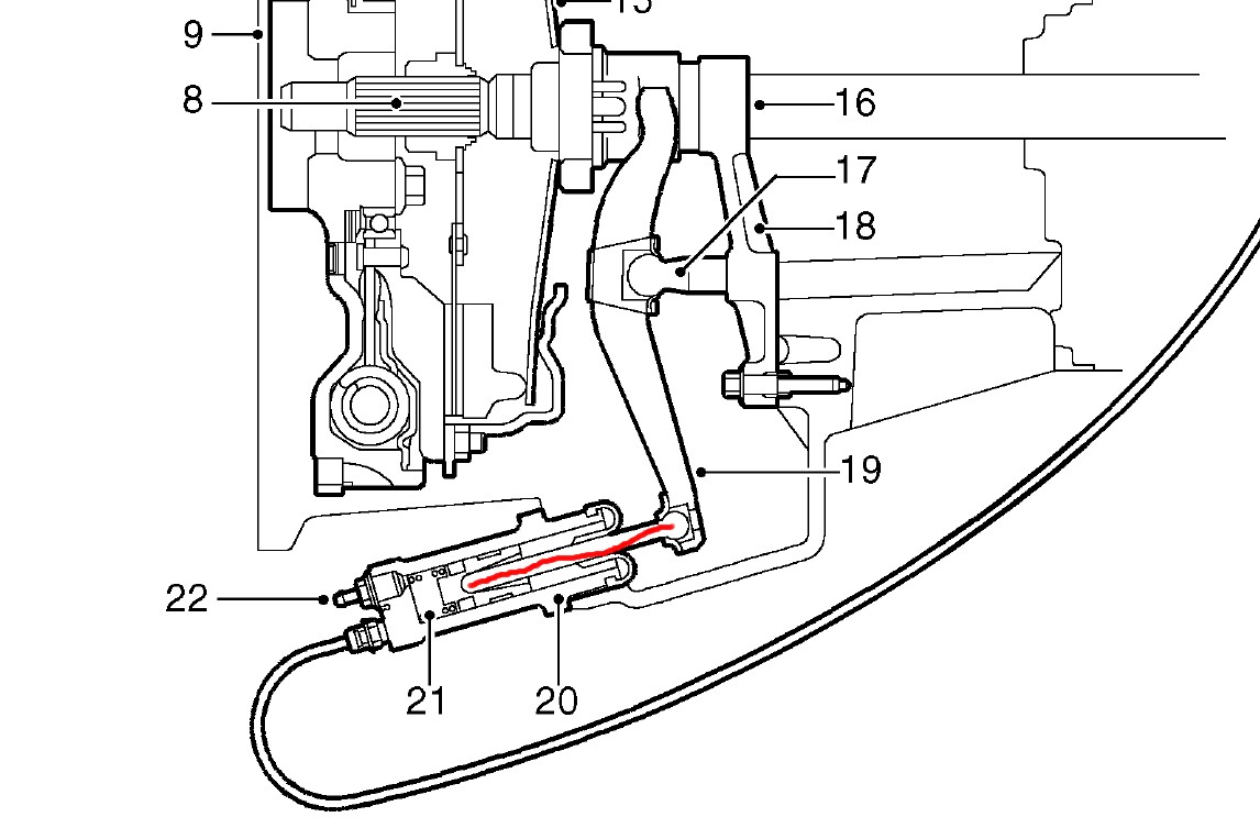

Než založím nový vlákno, tak bych popsal problém tady, vezmu to v bodech, ať to ne nelouskáte půl dne:
- 7/2015 vyměněn pomocný i hlavní spojkový válec, spojka brala až u podlahy -> problém odstraněn
- 19/5/2016 po městě na 4 se spojka při snaze podřadit na 3 úplně propadla (bylo to jak šlápat do bláta), asi 2-3x jsem jí zkusil, pak pedál naopak ztvrdunl a po chvilce se zase sám propadnul, už jsem teda jen zastavil a horko těžko vyřadil, pod autem louže -> vytekla spojková kapalina/brzdovka
- auto jsme odtáhli domů a zjistili, že se rozletěl pomocný spojkový válec -> objednal se nový
- při demontáži toho stávajícho válce jsme zjistili, že ta vypínací tyčka, co je vyznačena na obr. červeně tam kloktá a lítá docela volně... je možný, že se prodřela tou spojkovou pákou (díl č. 19)?

#62 Příspěvek od MadTom » 24 kvě 2016 12:02
Nedávno jsem dělal spojku a ta tyčka o které píšeš je jedním koncem volně zasunutá do spojkového válečku a na druhé straně se opírá do vydličky spojky a je tam držená sponou. Strana do válečku byla v pohodě. Na druhé straně je cca 1cm velká koule a ta byla zhruba o 3mm vymačkaná. Sice ve vidličce držela, ale nebylo to ono.

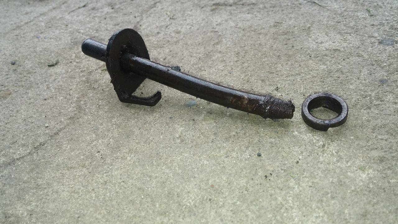

#65 Příspěvek od masar » 04 čer 2016 17:55
Takže ta vypínací tyčka vypadala takhle, tam kde je ten komolý kužel má být ta kulová část samozřejmě :head a skutečně prošla tou spojkovou pákou skrz.

#66 Příspěvek od MadTom » 04 čer 2016 20:11
Hezké, takže to prolomilo i to kalené osazení v litinové páce. :shock: Protože tam ta koule úplně chybí, tak odhaduju, že jak se omačkala, tak se zamáčkla do díry uprostřed kaleného "důlku" v páce a ten potom postupně vylámala.

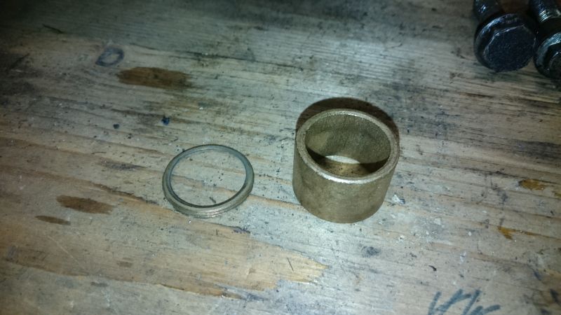

Zdravím všetkých,
pri výmene spojky sa mi vyskytol taký problém, keď som chcel vymeniť púzdro kľukového hriadeľa tak som vytiahol len malý kus starého zvyšok bol asi zodratý a keď som chcel založiť nové tak som zistil že v otvore ma vôľu, čo by podľa mňa nemalo byť. Čo s tým teraz, stretol sa s tým niekto?
ondrejslovenciak
Příspěvky: 19
Registrován: 08 črc 2014 14:53
auto: DII TD5 2001
Re: Vymena spojky na TD5
#69 Příspěvek od ondrejslovenciak » 11 úno 2017 21:42
pre porovnanie staré a nové
púzdro hriadele.jpg (75.71 KiB) Zobrazeno 16131 x

#70 Příspěvek od MadTom » 11 úno 2017 22:03
Hezké. Já když jsem to vloni v dubnu dělal, tak jsem pouzdro musel odvrtat - nešlo vyškubnout ven. Za hřídel z převodovky v něm tak kvílela, že se to celé začalo zadírat a nešlo řadit.

#72 Příspěvek od ondrejslovenciak » 12 úno 2017 08:32
a čo robiť s tým že to nové má v kľuke vôľu?

ondrejslovenciak píše: 12 úno 2017 08:32 a čo robiť s tým že to nové má v kľuke vôľu?
podla velkosti vole bud nic, pouzijes lepidlo na loziska alebo si das vysustruzit nove lozisko
ondrejslovenciak
Příspěvky: 19
auto: DII TD5 2001
#74 Příspěvek od ondrejslovenciak » 12 úno 2017 08:37
na lepidlo je to veľa takže asi nové ložisko, to je nejaký bronz však?

#75 Příspěvek od Land Jirka » 12 úno 2017 10:43
ložisko je vyrobeno ze spékaného samomazného bronzu

#76 Příspěvek od ondrejslovenciak » 12 úno 2017 11:32
a da sa ten material zohnať na sustruženie?
#77 Příspěvek od Mira 101 » 12 úno 2017 12:03
Každej soustružník bude vědět o čem mluvíš,neboj :wink: .
nemaj to někde hotové,http://www.exvalos.cz/kluzna-loziska--- ... uty-bronz/

#78 Příspěvek od ondrejslovenciak » 13 úno 2017 20:19
Ďakujem vám všetkým, problém vyriešený vďaka vám :grin:
