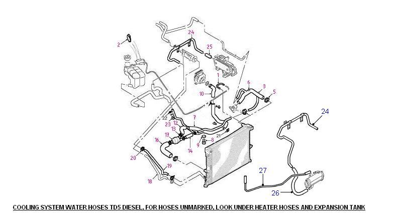

Idem sa opytat ci regulator nafty ma nieco spolocne z chladiacou zmesou.Pri obhliadke motora vedla startera na prirube prevodovky som nasiel zopar kvapiek chladiacej kapaliny.
Z hadic co idu do radiatora to neni tie su suchucke.
Ako keby to slo spod regulatora,alebo zadnej casti motora.

Za motorem pod hlavou vede jedna vodní trubka někdy bývá prodřená
pozice 24
při objednávání je třeba myslet na to, že trubky jsou dvě varianty a záleží jestli je motor vybaven chladičem EGR
pozice 24

Land Jirka diky za nakres bude to asi tat trubka este to riadne prekontrolujem.
Tie gumene hadice v spoji su suche rurku som neriesil kedze je z kovu nenapadlo ma ze by mohla byt predrana.
Ale voda sili presne z toho miesta.(Je tam fajn pristup)

... ta trubka sa da cela odstranit.

Re: TD5 regulator tlaku paliva
Ja by som hu radsej vymenil.
Aj tak mi nejde do hlavy ako sa mohla predrat kedze je z kovu.Zeby casom pustili tie drziaciky a urobila sa mikroprasklina?
A je prodřená nebo prasklá nebo prorezavělá? Možné je všechno. Zvlášť zákeřné jsou praskliny, způsobené vibracemi.
Já jsem na podobné hledání úniků chladící kapaliny systém natlakoval z kompresoru na cca 0,7Barů před slabou přepadovou hadičku co vede do expanzní nádobky.

No nakoniec to bola sroba pod vyfukovym zvodom svina jedna.A odtial si nasla voda cesticku..Dakujem vsem
