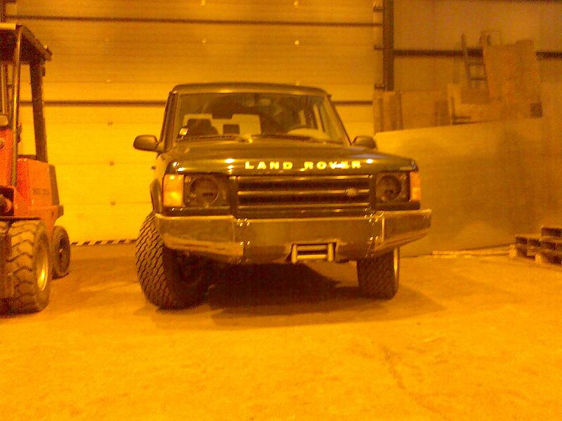

mne se ten naraznik libi,co to prepinani ty volnobezky, jak to vyresis? Mas to pekne naohybany, cim jste to delali z ty trojky plechu?

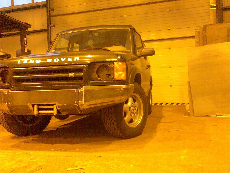

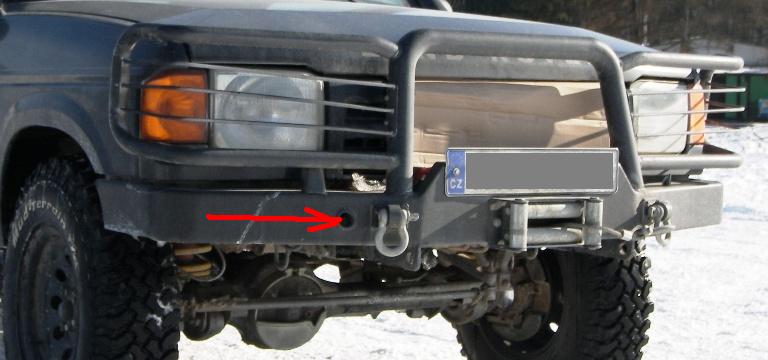

#69 Příspěvek od cyril » 08 bře 2009 14:35
Pěkný... :lol: Nezapomeň ale na otvory na "Highlift" hever na obou stranách. Tam to bude potřeba taky pořádně vyztužit, zvedá se tím celý auto. Když se ti svlíkne guma nebo píchneš v hlubokým bahně jako se to stalo mě na UA, s originál heverem bys vypadal jako ropák a stejně bys to kolo nevyměnil...Takže myslet iá na to....viz znovu foto.... 8)
P.S. Jinak odpověď na otázku, jakej tam budu dávat nárazník já, je ještě pořád otevřená. Jirka ale určitě nemluvil z cesty, když se vyjadřoval za mě... :lol:

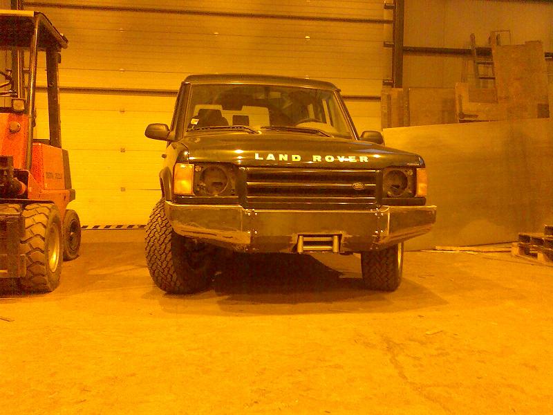

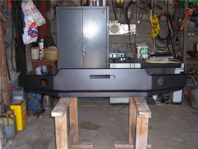

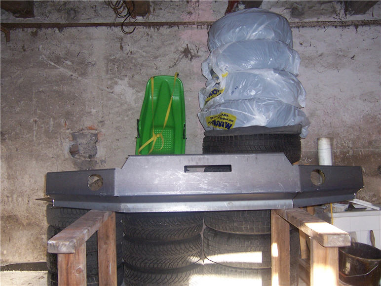

#74 Příspěvek od Kubas38 » 11 bře 2009 08:02
Už zbývá jen vypálit díry pro světla a zadní výztuha obou krajových dílů!!!
Potom nějaký test jestli je to jen nárazník nebo jestli je i pevnostní!!!
Je udělán za 4samostatných dílu aby se dali měnit jen poškozené díly!
Až to bude v laku tak to sem nafotím
čau Kubas38

Kubas, nic proti ale je to stejná radlice jakou jsem před rokem dělal na své DII. Nyní bych postupoval jiným směrem.
Myslím že měl trochu zeštíhlet.
Jinak práce pěkná, chválím :idea:

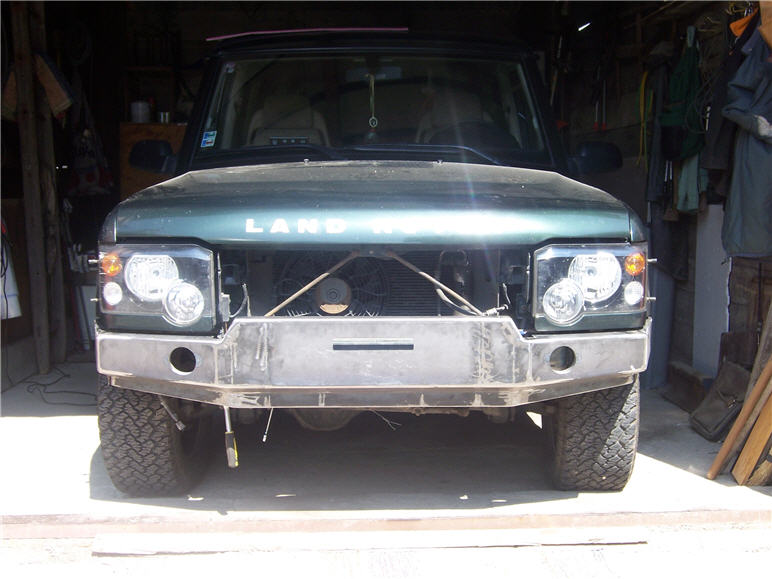

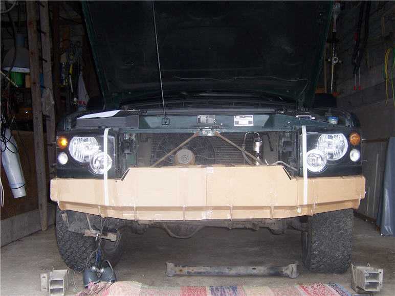

#76 Příspěvek od Dudo » 05 kvě 2009 08:30
Tak pridam aj ja. Rad by som sa podakoval Stavrosovi :D , lebo nebit jeho tak by som do toho asi nesiel. ESTE RAZ DAKUJEM
lak
lak
skuska
skuska
ohnuty vypalok
ohnuty vypalok
model s kartonu
model s kartonu
model
model
Ex:Discovery 2, TD5 2003

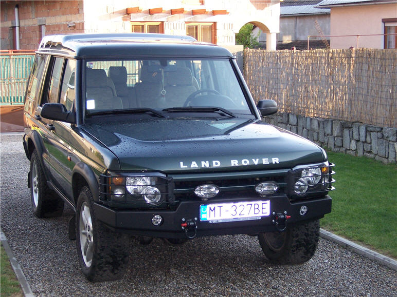

#77 Příspěvek od Dudo » 05 kvě 2009 08:31
a je tu finale

#78 Příspěvek od PavelU » 05 kvě 2009 08:39
Moooc pěkně to máš Dudo udělané, sluší ji ten nárazník :!: :!: :!:
Těším se až vás uvidím naživo na Sosnové. :wink:

Dudo, mas to moc hezky. takze to jakz takz sedelo?

#80 Příspěvek od Dudo » 05 kvě 2009 08:54
Stavros píše:Dudo, mas to moc hezky. takze to jakz takz sedelo?
Sedelo, sedelo :) , nieake te upravy boli ale to si asi pozries na Sosnovej :wink: este raz dik,rad ta osobne spoznam, teda ak dorazis
