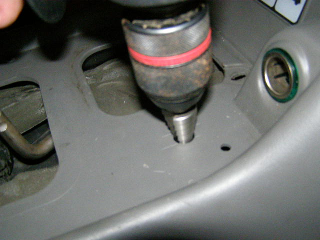

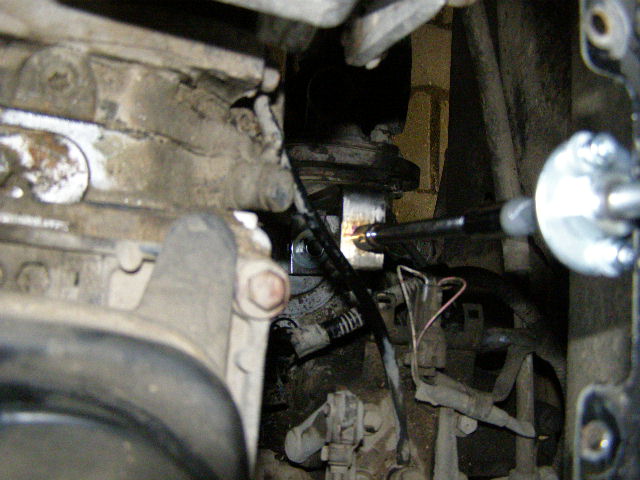

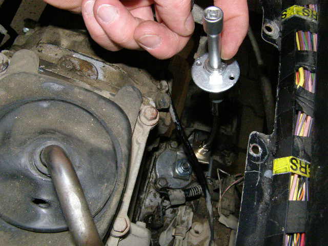

slubene foto
- Přílohy
- P8240072.JPG (53.22 KiB) Zobrazeno 15580 x
- P8240063.JPG (76.44 KiB) Zobrazeno 15586 x
- P8240064.JPG (56.33 KiB) Zobrazeno 15584 x
pokracovanie
- Přílohy
- P8240075.JPG (75.02 KiB) Zobrazeno 15332 x
- P8240076.JPG (52.98 KiB) Zobrazeno 15333 x

Šikovnej. I to je řešení. Soudruzi v UK jak zjistili že je poptávka po mezinápravě tak to pěkně omastili
