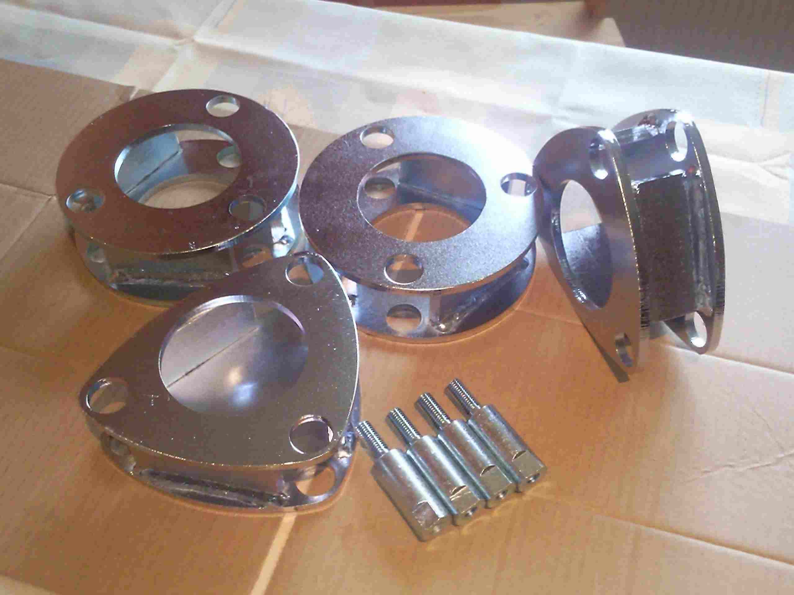

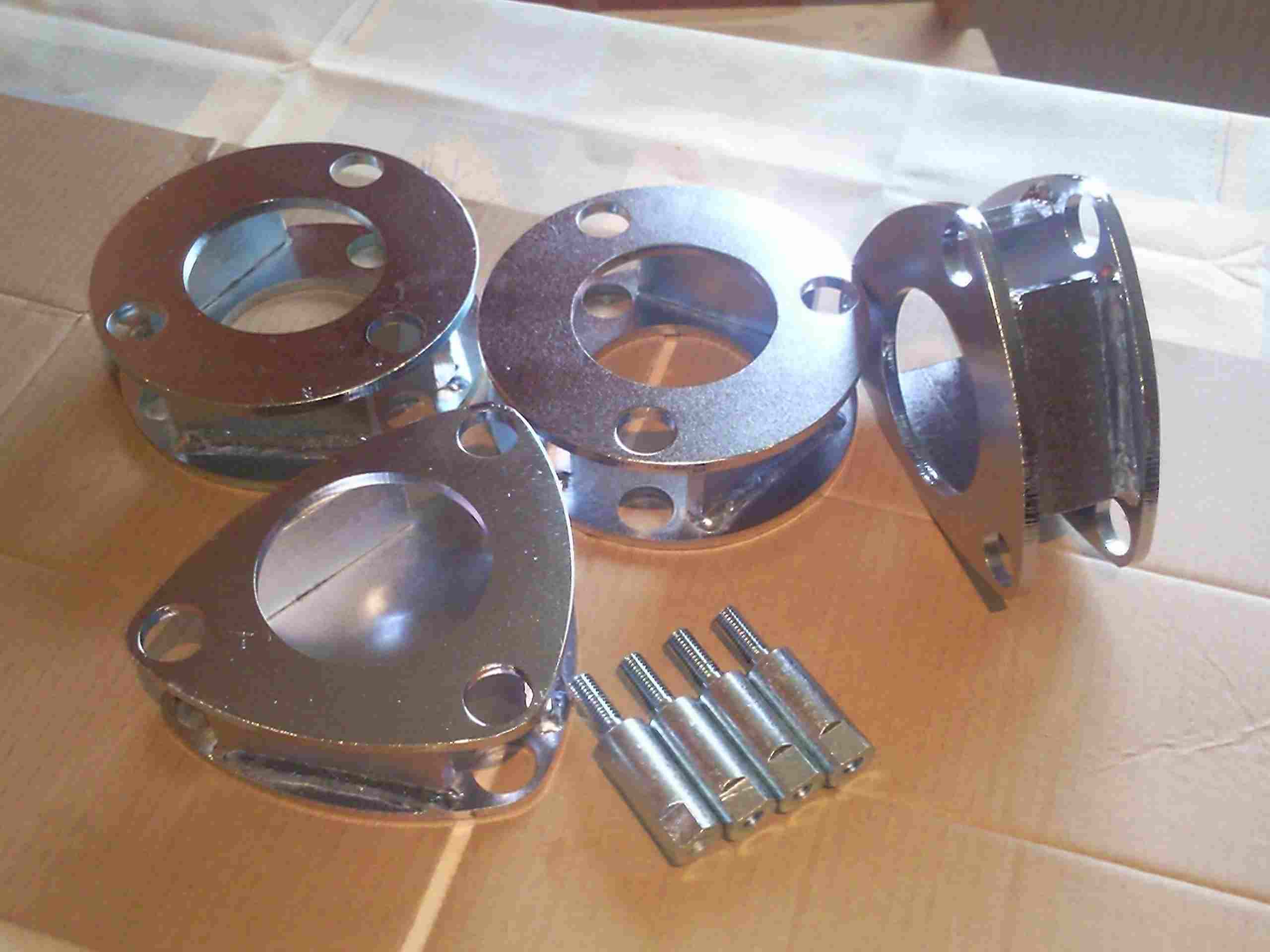

Tak jsem se konecne dokopal k dokoncení svojí sady podlozek - viz. foto
Pro info: cela jsou z výpalku o síle 6mm a mezi nimi jsou navarené pásoviny o síle 8mm - materiál standard 11 323 a galvanický pozink, srouby jsou z lepsího materiálu 14 220.
Kdyby mel nekdo zájem není problém dát sem výrobní výkresy.
Nebo kdyby o to nekdo mel zájem a nemá moznosti jak si to vyrobit tak jsem ochoten pár sad udelat za cenu nákladu ( cca 1 700 - 1 800 Kc za sadu ). Ale predem ríkám ze me nesmíte honit kvuli termínum Nedelám to pro prachy takze to není priorita.
Snad se brzo najde chvilka a namontuju to na auto. Pak sem dám i nejakou tu fotku z montáze.

Nádhera Až to hodíš na auto dej vědět. Za ty prachy bych do jedné sady také šel (a někde na srázku bych pak cálnul i lahvinku)macejky1 píše:Tak jsem se konecne dokopal k dokoncení svojí sady podlozek - viz. foto

Chlapi zkuste se nejak domluvit a rozmyslet nejlíp do konce týdne.
Cela tech podlozek pálím na laseru a nejhorsí co muze být je porád tu masinu prestelovávat. Navíc 6mm plechy nepálím moc casto.
Ted budu delat jednu sadu Maxselovi a nechci aby na ni musel cekat do jara. Takze s tím zacnu prístí týden v pondelí. Udelám jednu sadu jak chtel Maxsel s výskou 42mm a asi vypálím matros jeste na jednu dalsí sadu ( výska muze být od 42 do 52mm ). V nejhorsím prípade mi to tady zustane lezet.

Jestli nemás ACAD tak to trochu víc okotuju a udelám z toho PDF.martinxrv píše:macejky1:ak by si bol taky dobri hod sem ten nakres dik.
Tady je výkres na stefty ( pro výsku 50 - 52 mm ) a tvar podlozek.
Mezi ty podlozky pak stací vevarit pásovinu 40x8 v nejakým prípravku aby se ti nerozjeli díry vuci sobe.
Kdybys to chtel delat nizsí tak musís samozrejme upravit i délku steftu. Ale to je jasný.
HA - prípony DWG ani DXF zde nejsou povoleny, poslu ti to mailem napis mi adresu
