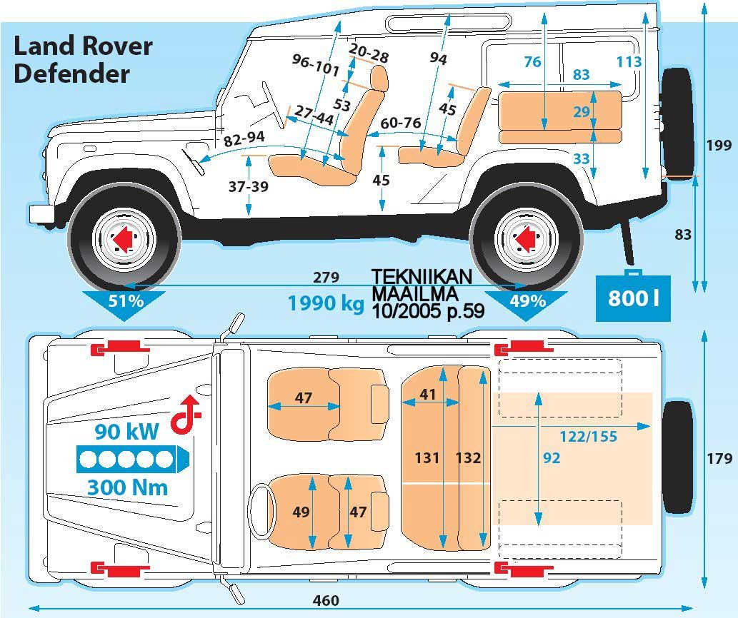

Nemáte někdo tip,kde na netu zjistit vnitřní rozměry v DEFu ? Zajímá mi nejvíc vnitřní výška vzadu od podlahy ke střeše a vnitřní šířka. Nebo by se to někomu chtělo změřit? Dík :) .

#62 Příspěvek od KRANG » 01 lis 2008 23:35
Tady máš rozměry stodesítky.

#63 Příspěvek od VencaZE » 02 lis 2008 23:15
Díky,tak nějak jsem si to představoval.. :) .
