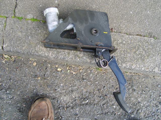

tak cestou domu to zase blblo a sem si fsimnul ze mam spojkovej pedal propadlej hodne dole,tak sem ho skusil rukou nahodit nahoru a von vylitnul nahoru a je to f pohode zase,se tam asi nejak zasekava nebo co :roll: :idea:

Spojkový pedál a horní válec vypadají takto:
Zkus se ještě podívat sem, jestli je tam všechno v pořádku a nebo ta pružina :?: Třeba někdo z kluků napíše, já se se zadrhávajícím pedálem ještě nesetkal, tak nevím jenom hádám.

Re: neco je "polamany"
Napsal: 31 kvě 2009 11:22
od brudr
Jo dik.
