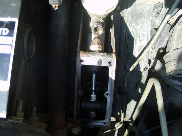

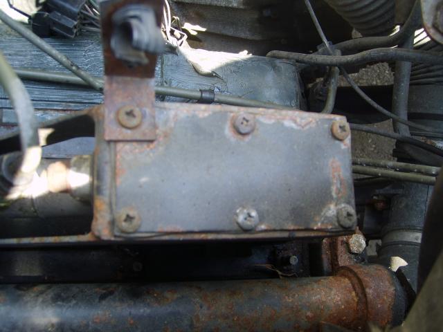

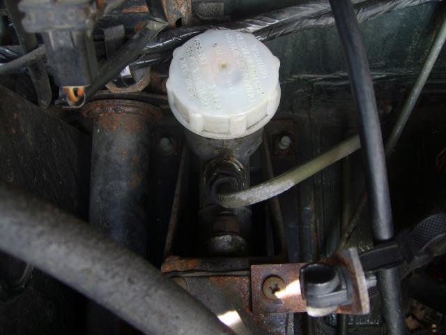

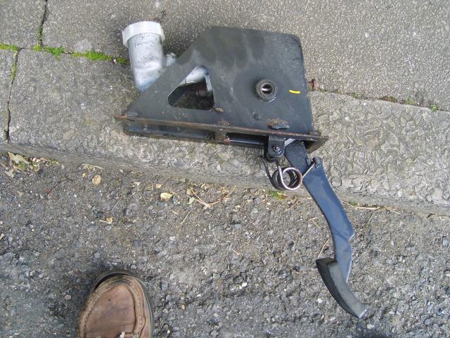

#78 Příspěvek od PavelU » 31 kvě 2009 10:25
Spojkový pedál a horní válec vypadají takto:
Zkus se ještě podívat sem, jestli je tam všechno v pořádku a nebo ta pružina :?: Třeba někdo z kluků napíše, já se se zadrhávajícím pedálem ještě nesetkal, tak nevím jenom hádám.
