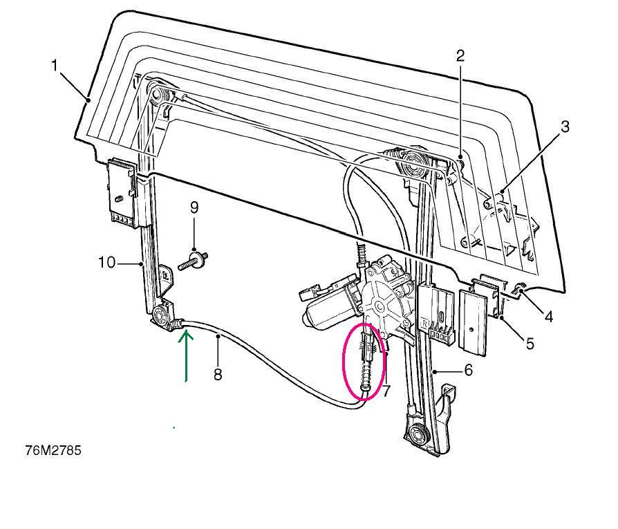

Okno při otevírání dveří nesjede jak má. Jen se odjistí, protože potřebný kousek jde popotáhnout ručně.
Stahování klíčkem nebo z kabiny jde bez problému. Kalibraci jsem provedl.
Vidím kde je problém, ale nevím jak ho vyřešit. Udělal jsem rozborku, zborku celé stahovačky. To je teda fakt zážitek pro zlaté české ručičky :-) Lanka mají pevné konce a někde to musí jít po sestavení trochu napnout, odstranit tak vůle v bovdenech. K tomu zřejmě slouží část kterou jsem zvýraznil na obrázku. Tam to jde povytáhnutím napnout. Je tam pružina a jakési závlačky, kterými by to mělo jít ve zvolené poloze zajistit. Bohužel u mne jsou zasunuté do prázdna a nemají tam žádnou funkčnost. Myslím, že mi tam chybí kousek jakési
trubičky s drážkami pro ty závlačky. Mohl to být plast a po rozbití vypadnout.
Když to tam zkusím napnout ručně, tak při otevírání dveří okno sjede dostatečně jak má.
Má někdo tenhle kousek neporušený třeba ze staré prorezlé stahovačky ?
Mohl by dát někdo foto jak to tam po rozebrání vypadá ?

Jo máš pravdu,ten díl co jsi označil slouží k vymezení vůle v bovdenech, pamatuju si ho moc dobře, pořádně mě vytočil jak jsem měnil prasklé lanko. Jsou tam takové zuby, které zaskočí a zpět už ten bovden nepustí. Já ho zamáčknul na doraz omotal izolačkou, aby nevyjížděl a teprve po nasazení lanek jsem ji sundal. Bohužel jsem to nenafotil, ale měl by vyjet ven a zatlačit zpět jde jen po vymáčkutí těch aretací.Tak nějak to tam bylo.

Teď mě napadlo, ono je to tam stejně natvrdo když on vyjede, nijak to tam nepruží. Tak jestli víš že když ten bovden došponuješ a okno funguje,tak tam zkus dopasovat podelně rozříznutou trubku, přesně dlouhou o kolik ten bovden potřebuješ napnout.Takový mezikus i za cenu že by jsi musel tu pružinu zlikvidovat.

Myslím,že hodně lidí řeší problém s tím že okno funguje normálně ale při otevření dveří sjede méně než by mělo. Ale nikdo do toho nerejpe dokud to funguje. Teď když vím, že to má na svědomí napínací "pružina" tak se do toho asi pustíma tenhle drobný neduh bude za chvilku odstraněn.

cesta píše:Teď mě napadlo, ono je to tam stejně natvrdo když on vyjede, nijak to tam nepruží. Tak jestli víš že když ten bovden došponuješ a okno funguje,tak tam zkus dopasovat podelně rozříznutou trubku, přesně dlouhou o kolik ten bovden potřebuješ napnout.Takový mezikus i za cenu že by jsi musel tu pružinu zlikvidovat.
Dík za názor. Vidím to podobně, podélně rozříznutou trubičku s délkou na míru jako mezikus. Raději bych ale věděl co tam má být originál a nedělal kompromisy. Ono přece jen než se k tomu dostaneš a než to zase zpátky zatěsníš a zakrytuješ. Nerad bych to dělal za rok znovu. Už mi chvíli trvalo, než jsem zjistil kde je problém. Kdyby sem tak nědo dal foto jak to tam má vypadat.

No to máš pravdu,ale výměna toho dílu je kompletní rozpojeni a vymotání toho lanka z toho motorku. Pokud tam je jinak všechno dobré tak bych to řešil tou trubkou teda já!!! :D A to jen proto, že vím co to je za maras to poskládat.Funkční to bude a může to jet věky a kdyby ti někdy prasklo lanko(to ti samozřejmě nepřeju) tak pak bych to řešil.Ale jestli máš do toho chuť tak přeju hodně úspěchů.

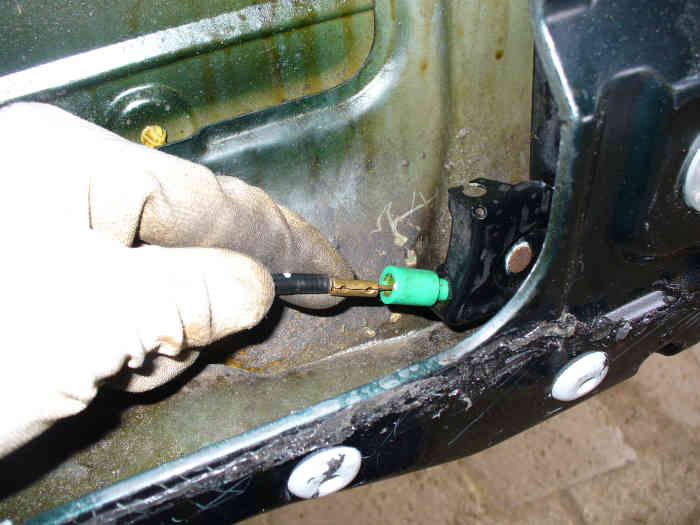

#68 Příspěvek od JirkaT » 04 kvě 2011 20:32
Tak mně už to chodí jako nové ;-) Prodloužil jsem bowden rozříznutou trubičkou z elektrikářské čokolády. Přidal jsem to na 2.stranu než je napínací pružina. Nahoře na obrázku jsem místo označil zelenou šipkou. Pružinu na straně motorku jsem vytažením závlaček co nejvíce povolil pro snadnější manipulaci s lankem. Na označené místo se to jednak lépe dávalo a zároveň jsem alespoň částečně zachoval napínaní pružinou u motorku. Po přidání jsem trubičku kleštěmi zamáčkl, u motorku jsem promazal mechaniku napínání a napnul tam závlačkami co ještě šlo. Pro jistotu jsem pak odpojil baterku a stahovačku zkalibroval.
Výsledek neřeší příčinu, ta je v problémovém dílu s napínací pružinou. Důsledkem ale byla vůle lanek v bowdenech a ta je nyní odstraněna.
Nechám to ještě chvíli odkrytované. Snad to vydrží alespoň do přereznutí lanek. Ty jsem ale při rozebrání namazal ;-)
Zdravím všechny, zejména děkuji těm, kteří přispěli nějakou radou.
