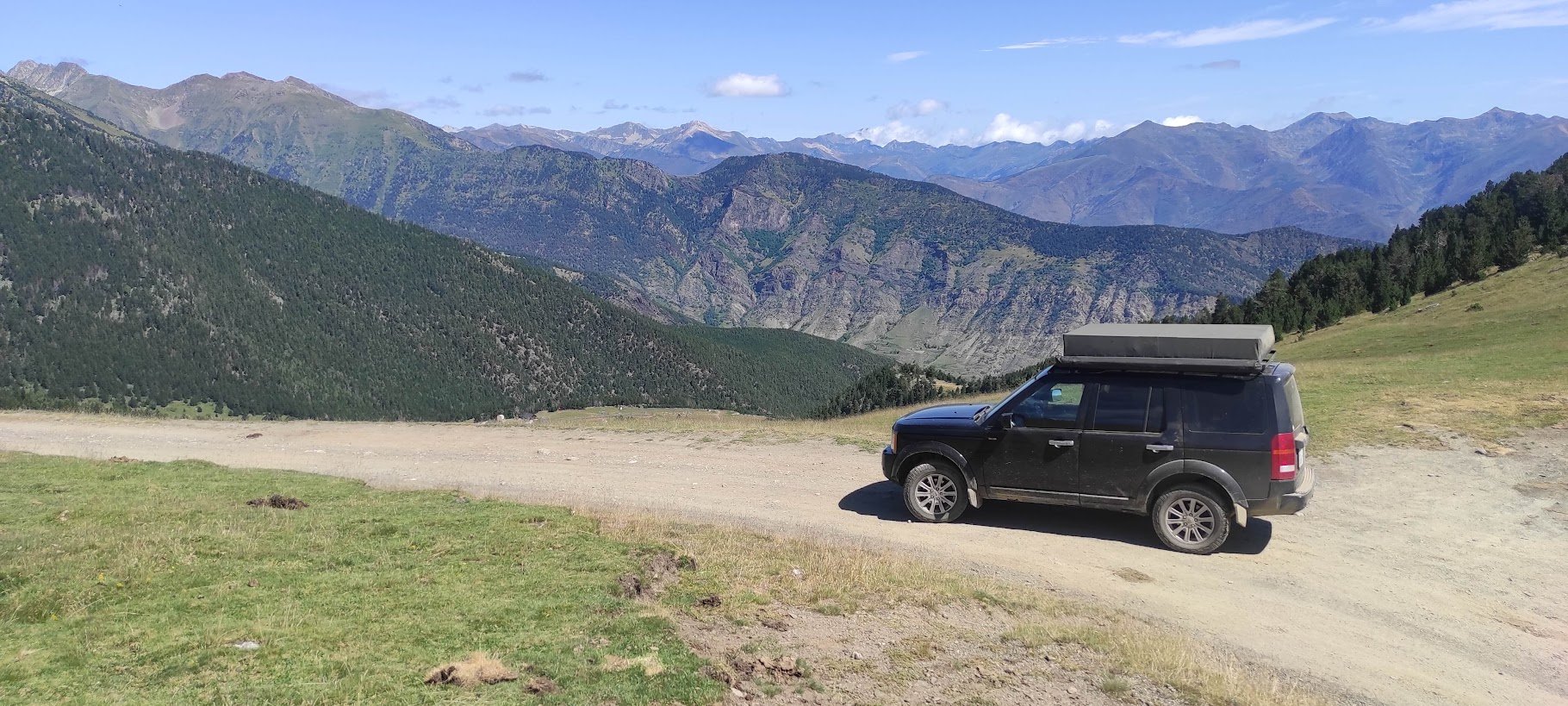

#70 Příspěvek od Hubert » 01 srp 2023 20:54
Tak proběhnul Expediční test přejezd Pirenee 2023. Najeto přes 5000 km a co se týče přestavby bez zaváhání
petr štrof
Příspěvky: 951
tel.: 603799382
auto: LR Disco 3 HSE 2006
Bydliště: NÁCHODSKO
Re: Přestavba Discovery 3 TDV6 na TDV8
#71 Příspěvek od petr štrof » 01 srp 2023 20:58
ten chlapík ví jak na to :yes klobouček dolů
#72 Příspěvek od Maxsel » 02 srp 2023 23:38
petr štrof píše: 01 srp 2023 20:58 ten chlapík ví jak na to :yes klobouček dolů
To jsou pane ručičky. Auto na míru, stan na míru. :yes
