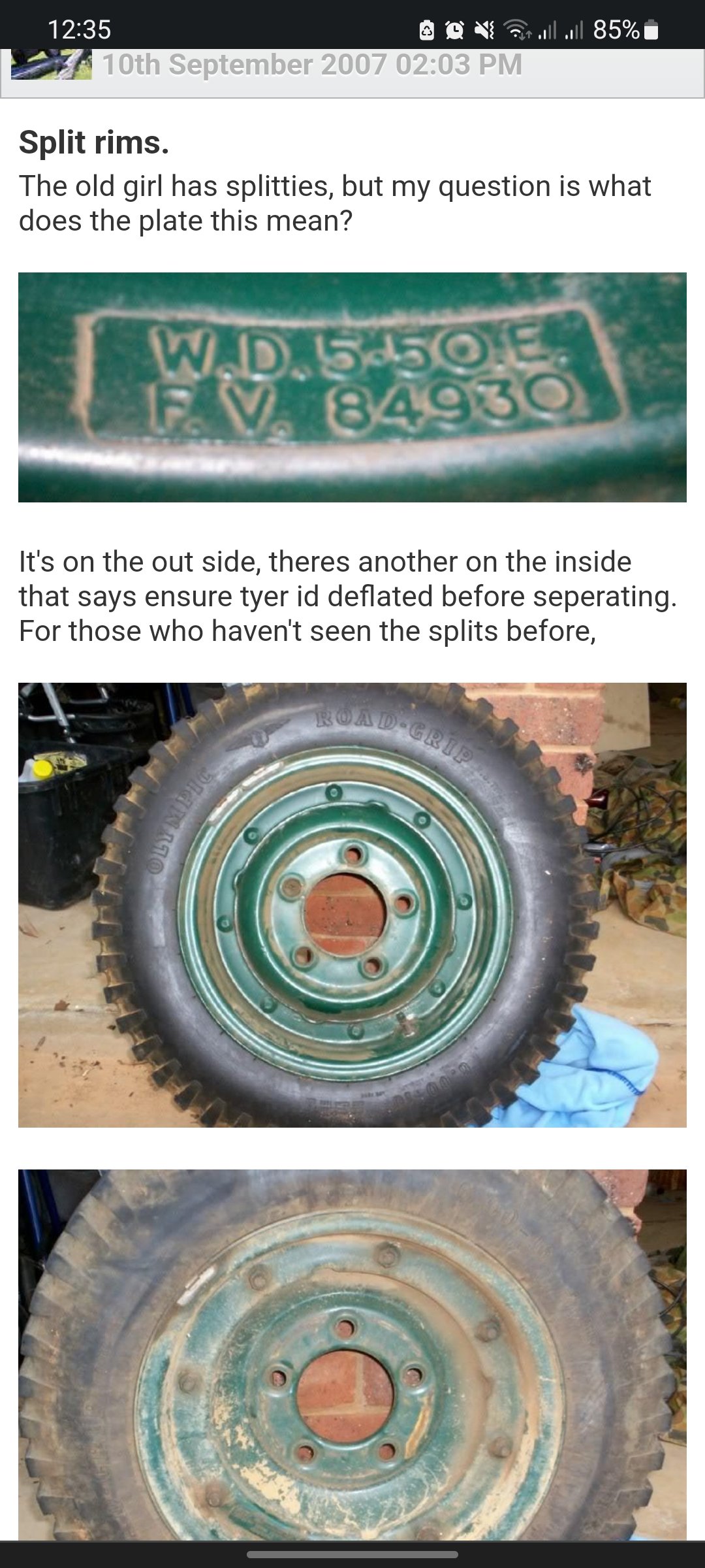

Dokusan píše: 23 dub 2022 14:36 Nene, jsou tam deepdish
Teď jsem si zvětšil fotku, a kolo na fotce není deep dish, ale celkem vzácný dvoudílný "combat rim", těcj se moc nevidí.

eliott píše: 24 dub 2022 12:00
Tak to jsem netušil. Jsou také označovány split rims. Jdubsi k tomu něco nastudovat

#63 Příspěvek od eliott » 24 dub 2022 19:52
Ano , "split rims" je jiné označení toho samého. Podle mne mají stejný rozměr jako obyčejné 109kové , tedy 5,5J16 ET33. Deep dish jsou širší , mají rozměr 6,5J16 ET22

#67 Příspěvek od Dokusan » 24 dub 2022 22:14
eliott píše: 24 dub 2022 19:52 Ano , "split rims" je jiné označení toho samého. Podle mne mají stejný rozměr jako obyčejné 109kové , tedy 5,5J16 ET33. Deep dish jsou širší , mají rozměr 6,5J16 ET22
Tak tyhle me by měly být právě širší a zároveň split rims.
Dělaly se ve dvou šířkách

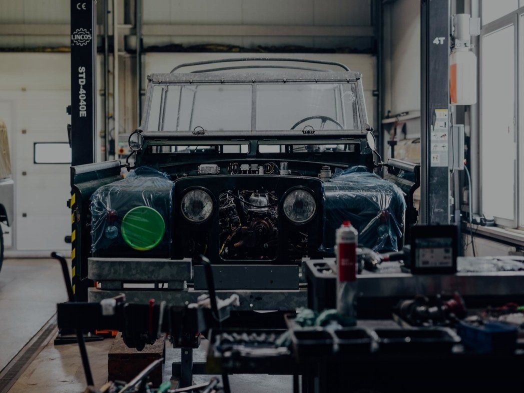

#68 Příspěvek od Dokusan » 02 čer 2022 19:47
Už se na ni maká

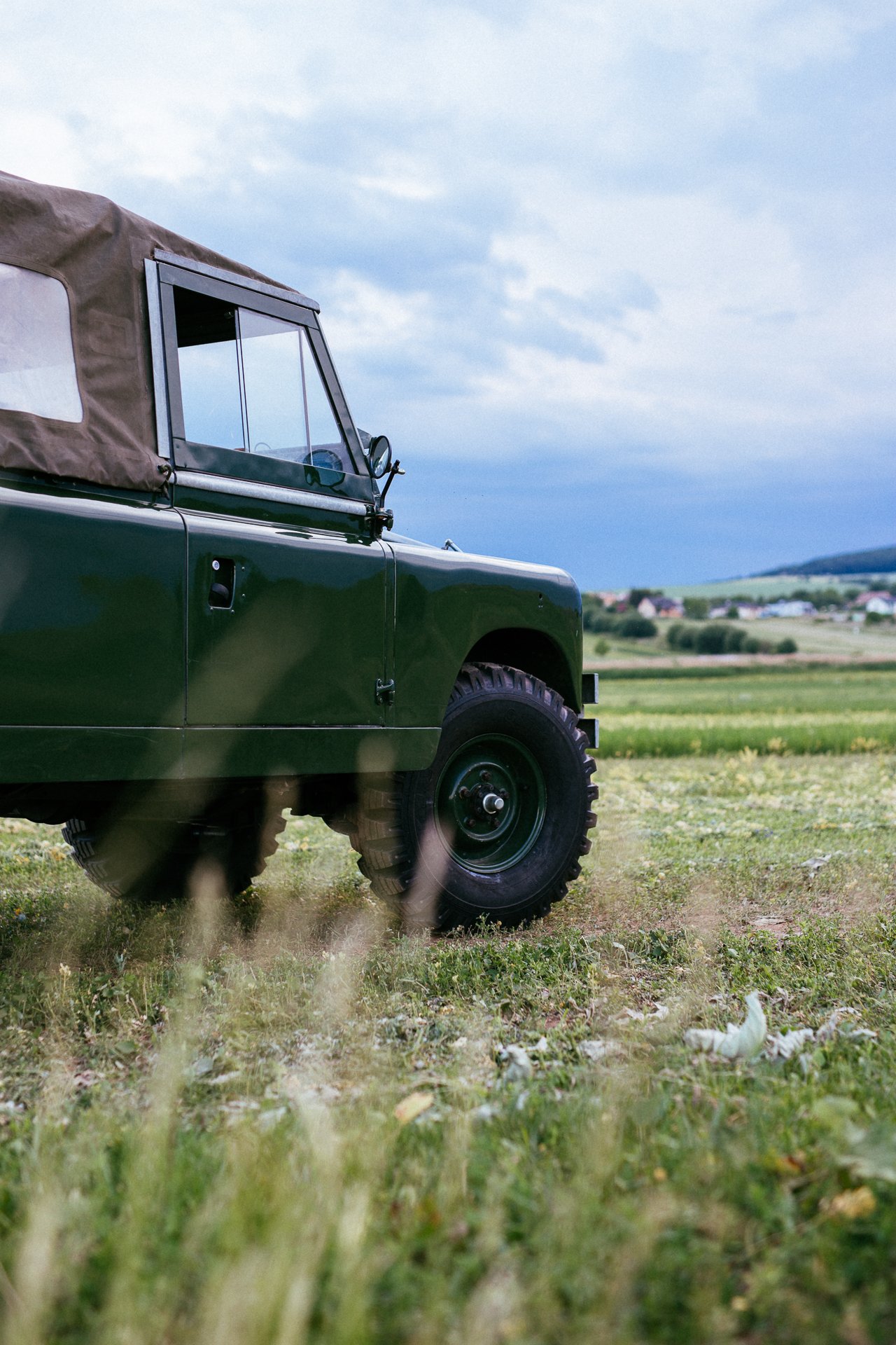

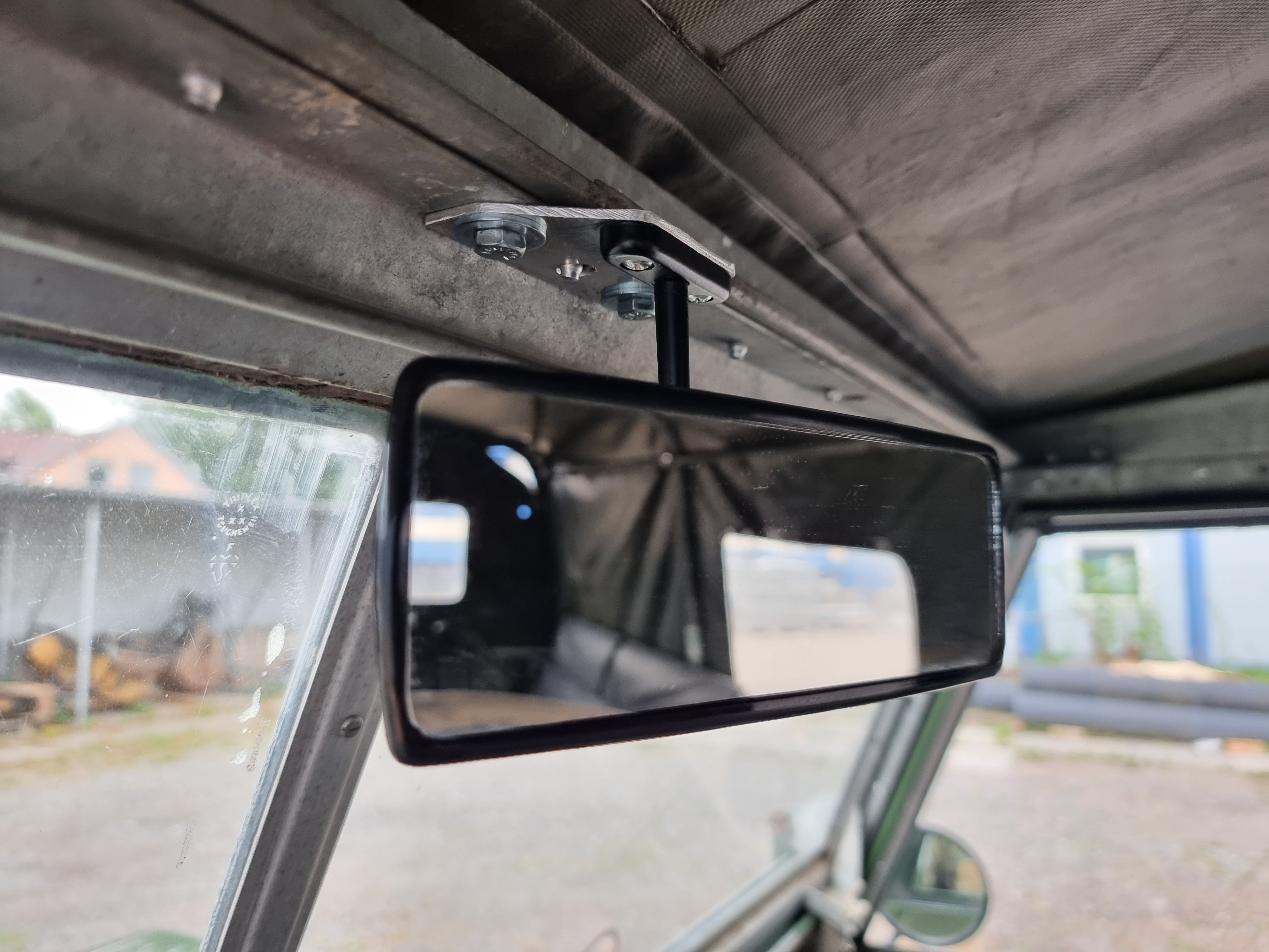

Re: Series IIA, Rover 9, 1964 ex MoD 3/4 ton LHD
#70 Příspěvek od Hanys_a_Kaca » 13 čer 2022 11:55
Madlo. Taková blbost, a jakou to udělá radost, viď. :party Jinak fotky pělný, ale s tou uzkou hloubkou ostrosti je to pro mne už trochu moc "umění", přecejen koukáme se na auto, který je pěkný, tak z toho nemusíte dělat Saudka.
Dokusan
Příspěvky: 298
Registrován: 13 lis 2020 20:49
tel.: 606728797
#71 Příspěvek od Dokusan » 13 čer 2022 15:08
Hanys_a_Kaca píše: 13 čer 2022 11:55 Madlo. Taková blbost, a jakou to udělá radost, viď. :party Jinak fotky pělný, ale s tou uzkou hloubkou ostrosti je to pro mne už trochu moc "umění", přecejen koukáme se na auto, který je pěkný, tak z toho nemusíte dělat Saudka.
Tak ono jsou to spíš promo fotky Vlada než fotky auta :) Až se jej budu mít doma, udělám nějaké civilní:)

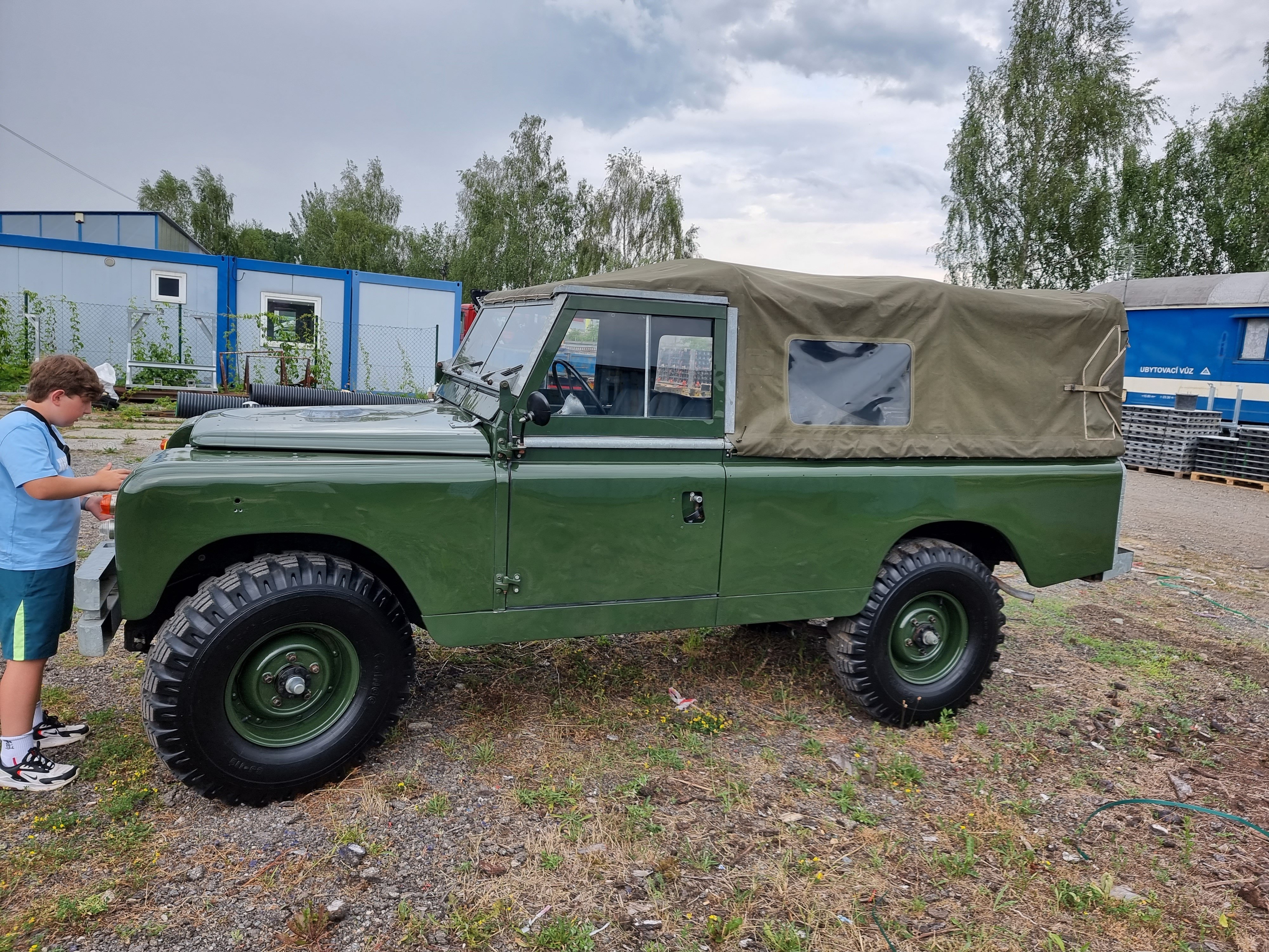

#72 Příspěvek od Dokusan » 17 čer 2022 12:40
Pár dalších promo fotek

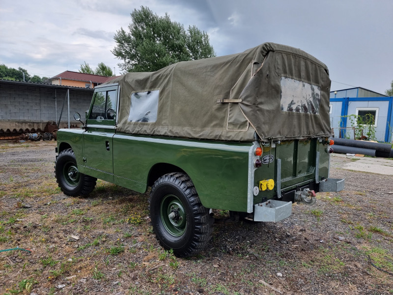

Příspěvky: 3321
#73 Příspěvek od gibson » 17 čer 2022 13:16
videl som v utorok nazivo - fakt krasa :inlove
Dokusan
Příspěvky: 298
tel.: 606728797
#74 Příspěvek od Dokusan » 17 čer 2022 13:25
gibson píše: 17 čer 2022 13:16 videl som v utorok nazivo - fakt krasa :inlove
Díky,už se těším,až ji naživo na těch velkých kolech uvidím i já:)
