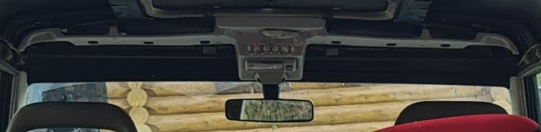

Ahojte,

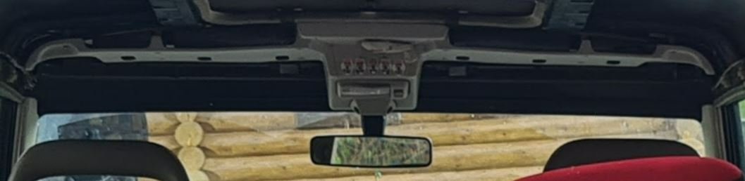

podľa mňa tečie strešným oknom, vyzerá to tak, že okolo kľučky ovládania/otvárania a voda sa nazbiera v plaste, ktorý drží clony a kde je svetlo a kľučka, včera počas dažďa som to kontroloval (tapec mám stále preč) a mám pocit, že mi po servinom zásahu a vybratí strešných okien dobre nedosadá sklo na tesnenie a taktiež mi na prednom okne nejde kľučka a mechanizmus tak, že by v poslednej polohe po zatiahnutí zacvakol ako na zadnom okne a kľučku doťahujem o 1/4 otážky viac ako by mala ísť až za vybratie (snáď to vidno, sorry za kvalitu foto) a voda vzlína popod sklo, lebo musí fakt poriadne pršať aby sa to prejavilo.
Dá sa sklo na strešnom okne zrovnať, štelovať, nastaviť aj bez demontáže? Je tam dosť zlý prístup k tým 4 nastavovacím skrutkám...
