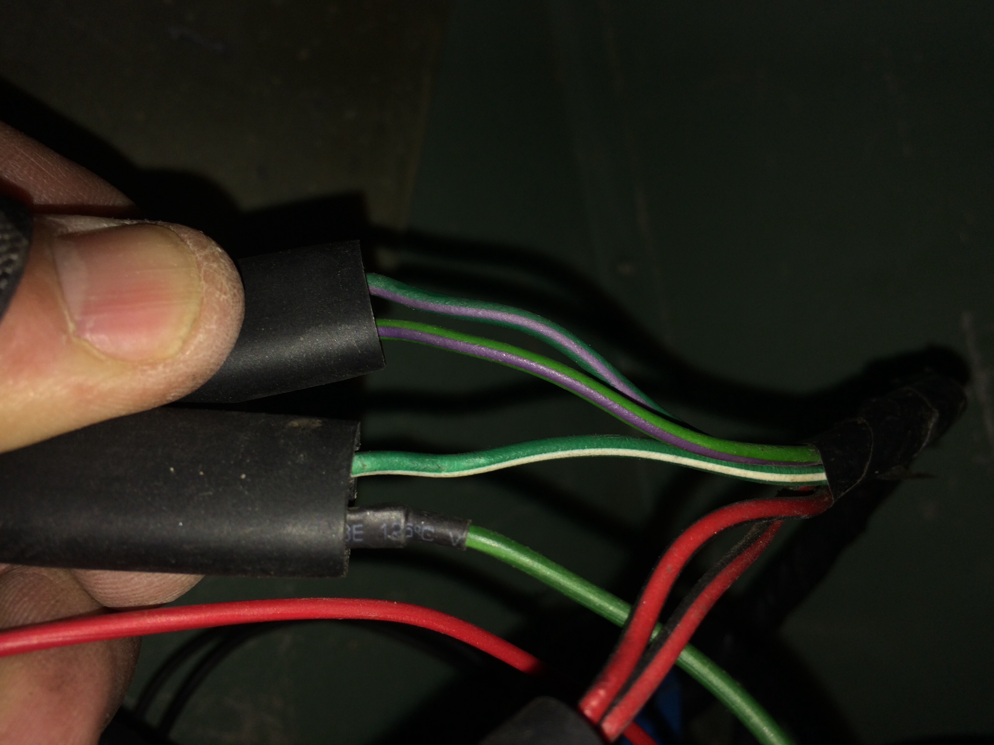

Zdravím ,
chcem sa spýtať na elektriku zadné práve svetla prečo sú vo zväzku dva káble zeleno fialove podľa diagramu GP sú obidva na zapojenie brzdového svetla? A čo znamená v diagrame
farba light ? Je to svetlá ?
Ďakujem Jozef
Ďakujem Jozef
- Příspěvky: 15357
- tel.: 608 600 360
- auto: D2, Def 130
Re: S III 1982 SWB z Toskánska
Ano light je světlá, v tomto případě to bude asi light green - světle zelená a druhá green - teda zelená.
Dík ,
takže tie zeleno fialové idú spolu do jednoho konektoru a sú to brzdové zadné svetlá ?

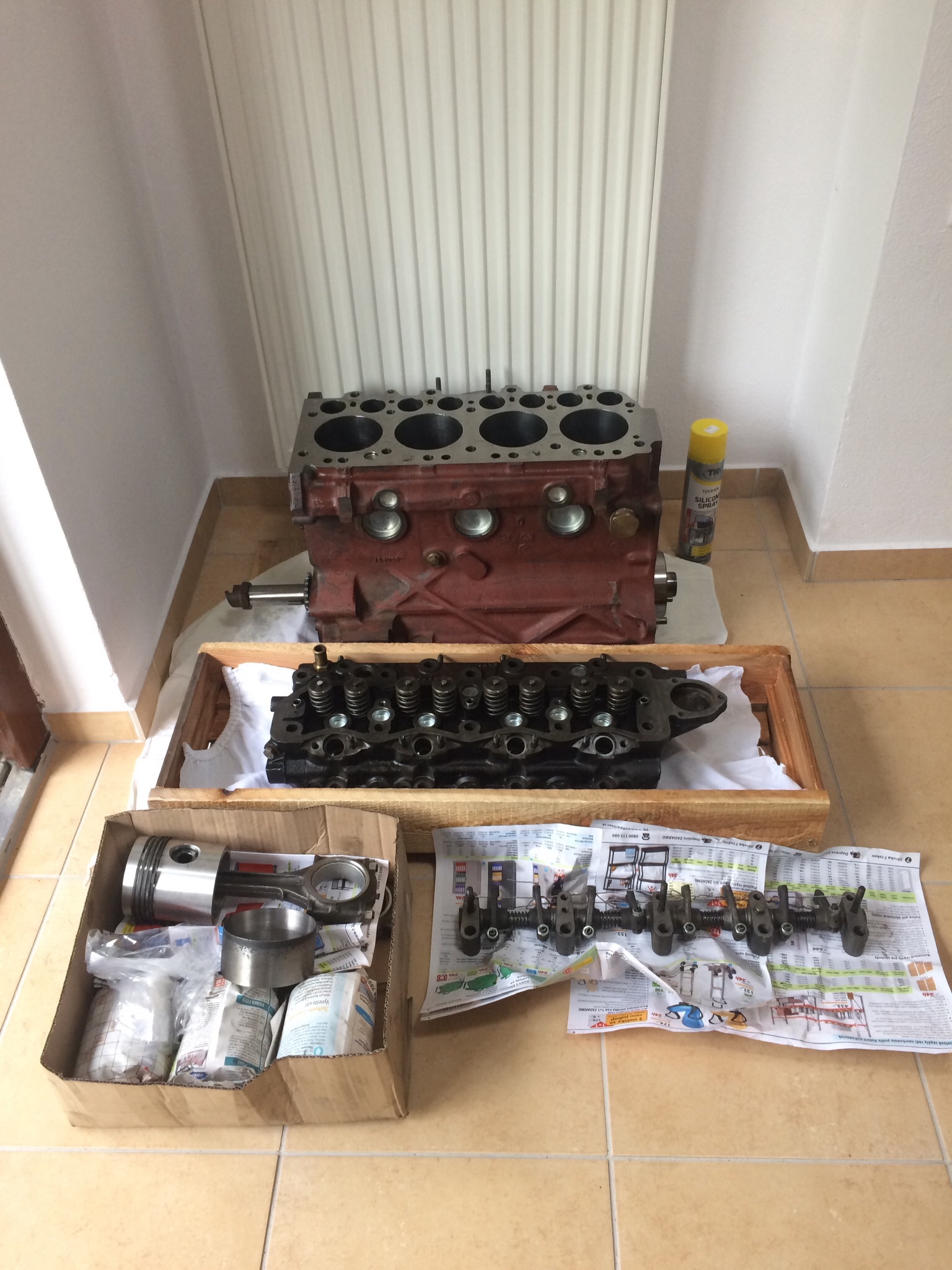

tak včera som bol po blok a hlavu,
všetko nachystané na poskladanie,
budúci týždeň ideme skladať

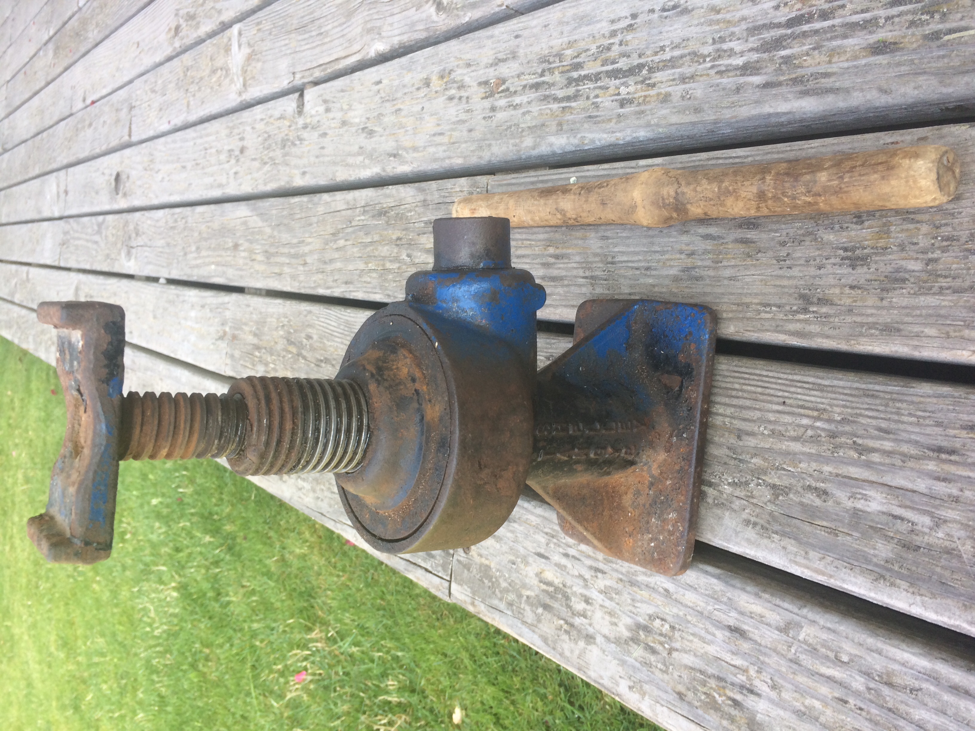

Zdravím ,
tak som pozháňal original zdvihak mám ho už doma, chybí mi ešte stredná časť tá dlha tyčka čo ide medzi zverák a tu drevenú rukoväť
Nemá niekto na predaj ?

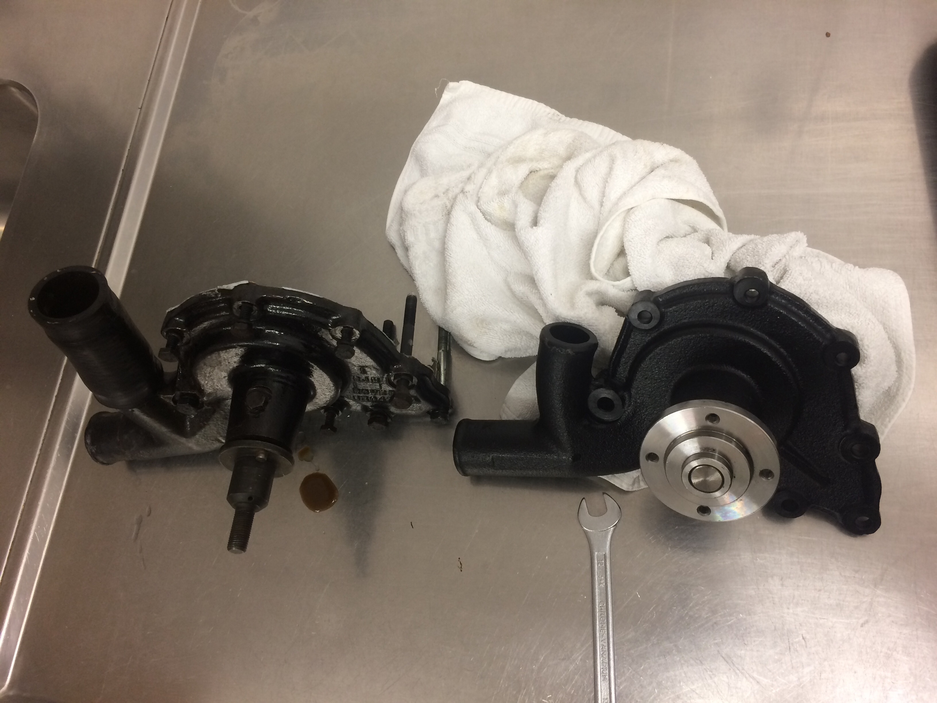

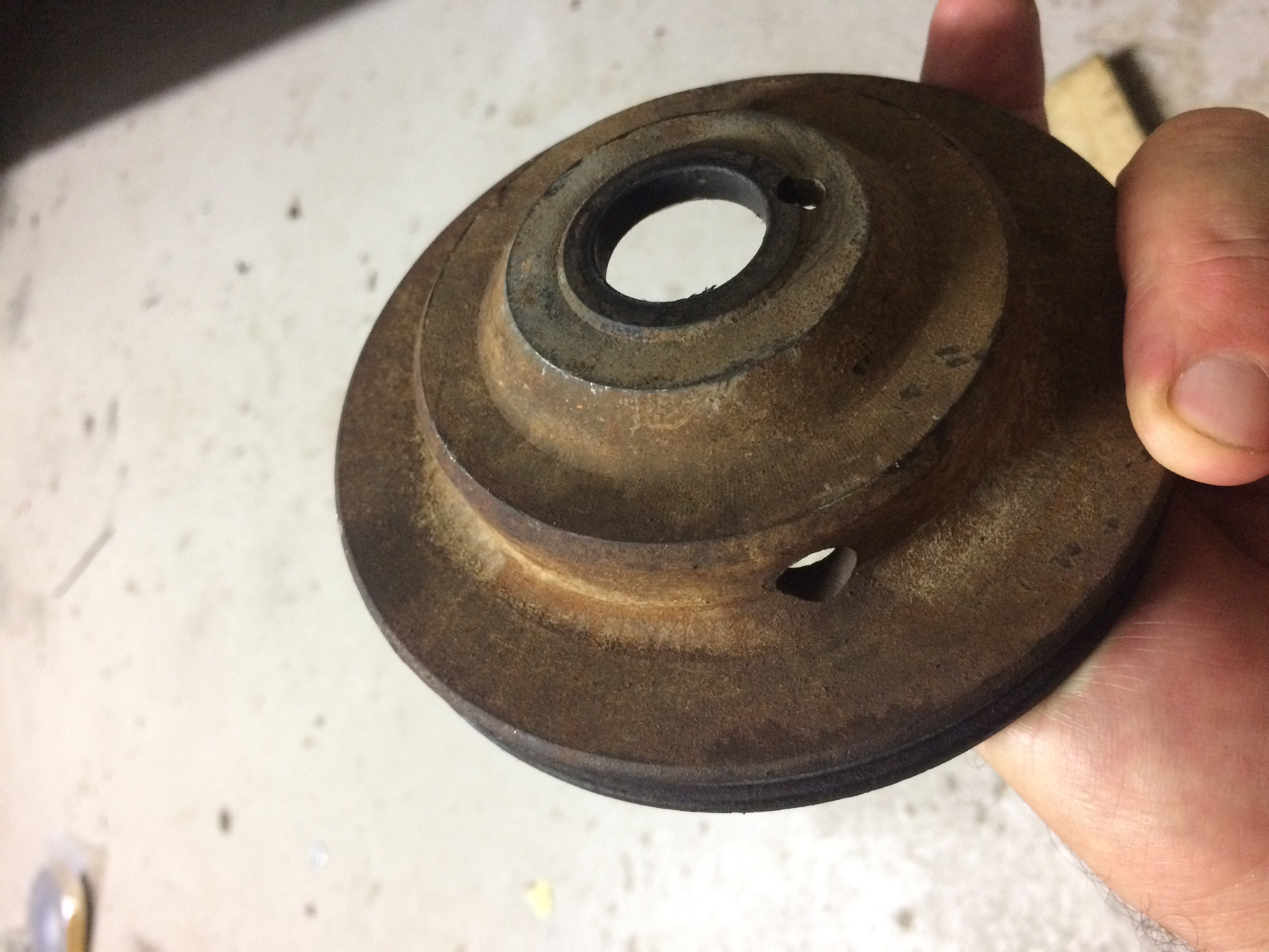

Zdravim ,
viete niekto poradit? Kupil som novu vodnu pumpu, ta napravo je nova ta nalavo stara ibaže konce su odlisne da sa to dajako prisposobit ?
Dik Jozef
Dik Jozef
- discovery1liptov
- Příspěvky: 1220
- Registrován: 23 bře 2012 22:15
- tel.: +421 911 156 390
- auto: Land Rover Defender
- Bydliště: Važec
Preredukuj to cez cierne silikonove koleno.

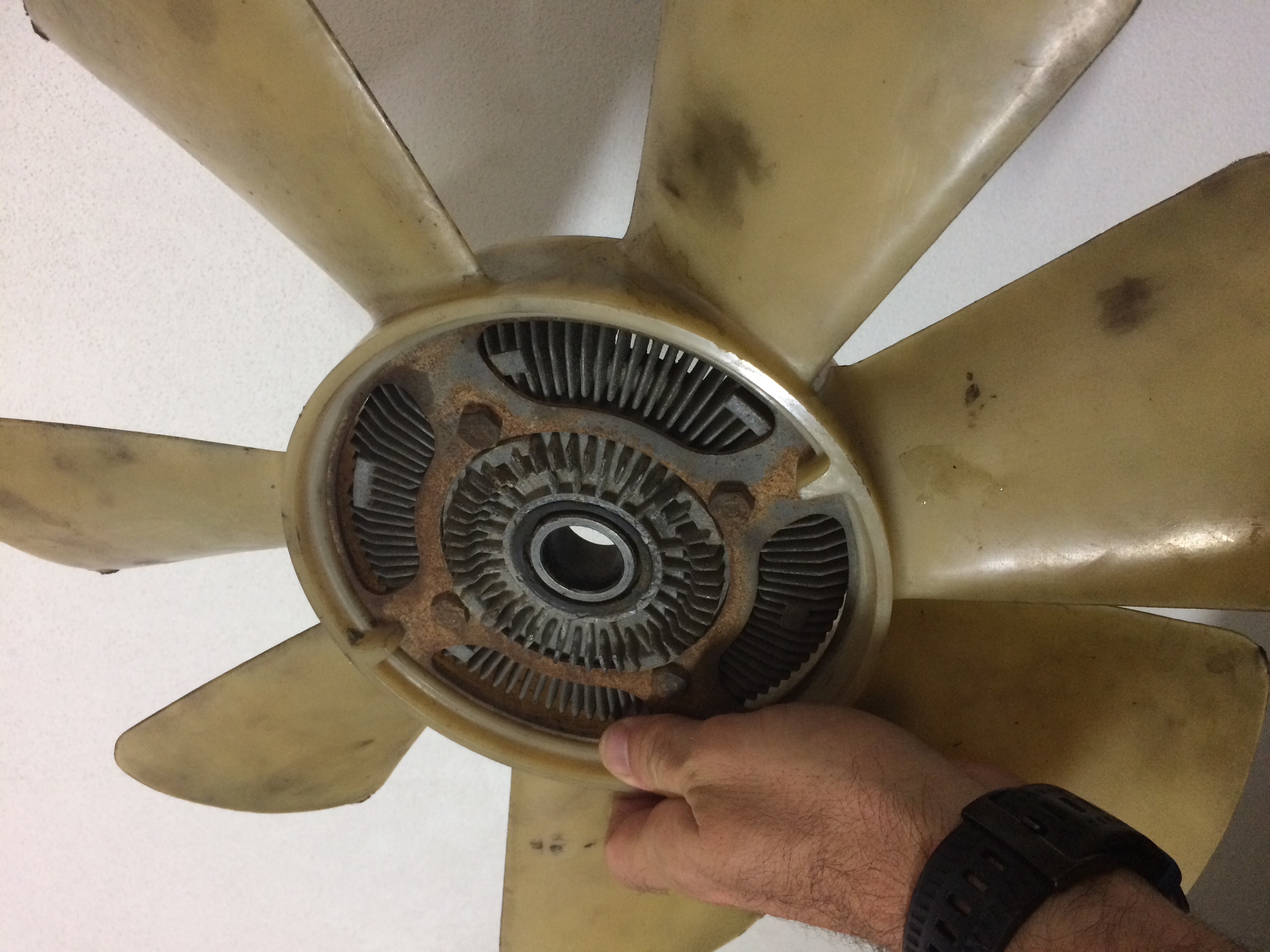

Předpokládám, že problém je úplně jiná příruba/osazení na řemenici a vrtuli...
Popravdě si neumím představit jak bych to redukoval, protože jsem u Series vždycky viděl vodní pumpu s přírubou na 4 srouby. Jak vypadá ta řemenice a vrtule ?
EDIT: Nebude to tím, že máš SIII z posledních roků výroby ? a ta nově koupená pumpa je pro starší auta ?

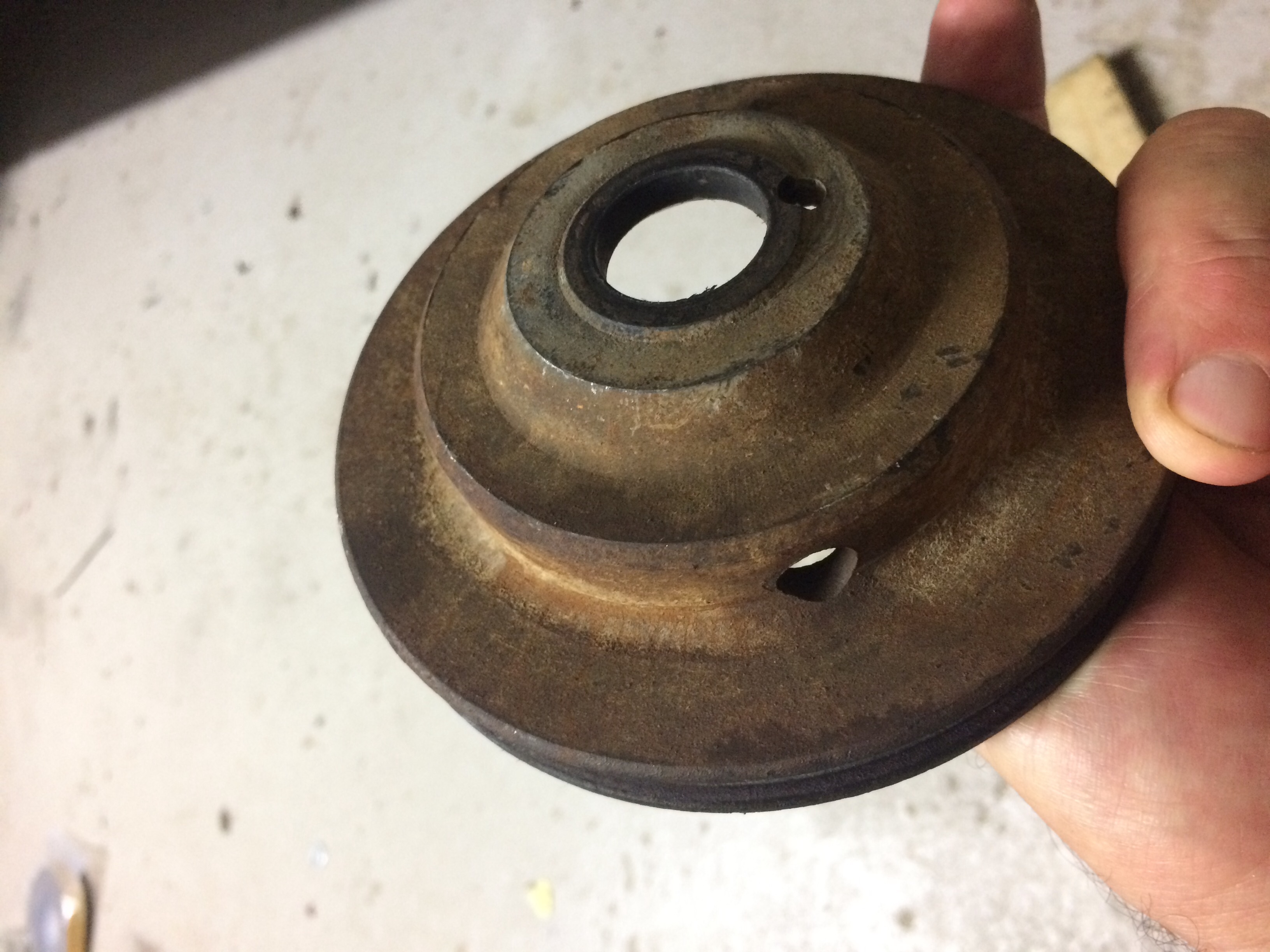

[attachment=0]E366DB85-D86E-4E08-9396-4FFEAE799D61.jpeg[/attachment
Mám seriu 1982 a na webe som nevidel na predaj vodnú pumpu tohto typu iba tu s prírubou na fotke vpravo ktorú som kúpil v Litepe,
tak neviem či kupiť druhú remenicu aj s vrtulou alebo sa dá ta príruba vymeniť ?
ďakujem Jozef
ďakujem Jozef
Jestli jde priruba vymenit to ti neporadim, ale podle rozpadu/rozkresu v katalogu dilu, bych rekl, že ne.
Pumpa kterou hledas ma oznaceni ERC9200
https://www.advancedfactors.co.uk/water ... 3604-c.asp
Zkus pohledat za kolik ji kdo dodá, ale asi by bylo snazsi vymenit remenici, jestli by šla použít tvá vrtule netuším.
ďakujem pekne na webe som ju našiel iba na dvoch strankach ale bez ceny tak asi pozhanam remenicu a vrtulu,
porípade zrepasovať staru ale to neviem či by som dakoho našiel,
Co jsem koukal tak se tahle vodni pumpa objevovala až v pozdních letech výroby SIII a nasel jsem ji snad jedine v Italii...
Vzhledem k cene, bych byt Tebou, sehnal jinou remenici a vrtuli. Na 2,25 dieselu muze byt klidne i bez visco. Dodavala se tak jako zakladni vybava.
