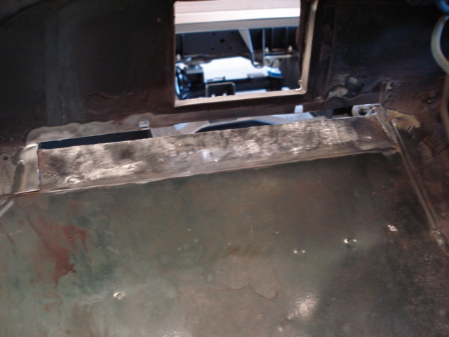

Co je to prosím tě za rok? Ta koroze v takovém místě :roll:
zacharda
Příspěvky: 99
Registrován: 28 úno 2007 13:39
#63 Příspěvek od zacharda » 01 zář 2008 14:18
Já myslím že to tam teklo "klimatizací" (klapkama). Ale Eliott asi bude mít přesnou diagnozu...
#64 Příspěvek od eliott » 01 zář 2008 20:16
Auto je z roku 98. Klapkama klimatizace je to nejpravděpodobnější, jinudy se tam voda dostat asi nemohla. je to tam špatně řešené z výroby :roll:

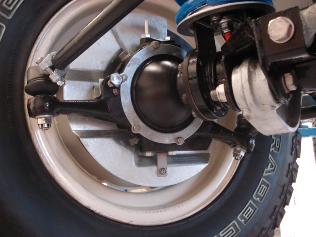

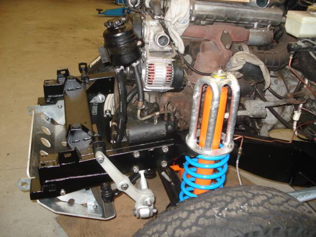

#68 Příspěvek od eliott » 23 zář 2008 23:19
Tak navzdory všem okolnostem, které mne tahají od práce, zase krok kupředu...

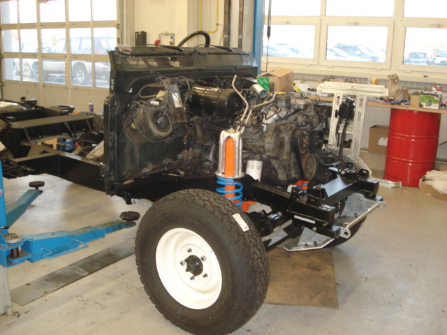

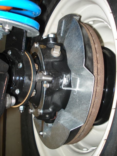

#77 Příspěvek od eliott » 09 lis 2008 10:34
Tak se povedlo konečně dodělat rám, do týdne snad bude ne kolech, teda pokud mi Nelan přiveze nápravu :ty jeden...:
#78 Příspěvek od eliott » 09 pro 2008 22:08
Tak konečně je zase na včech čtyřech :) V zinkovně a prodejně nerezových šroubů už si tykáme :lol:
