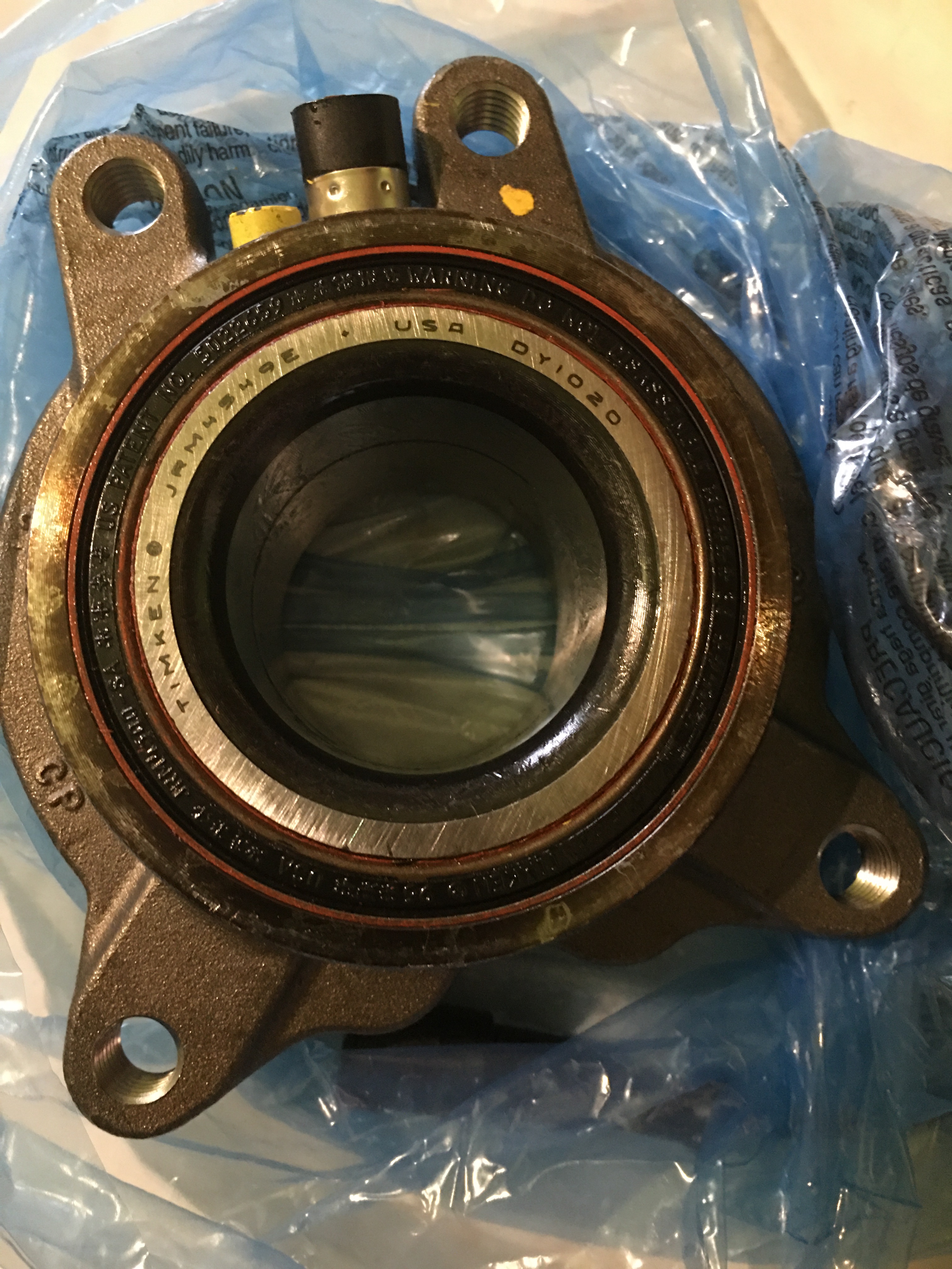

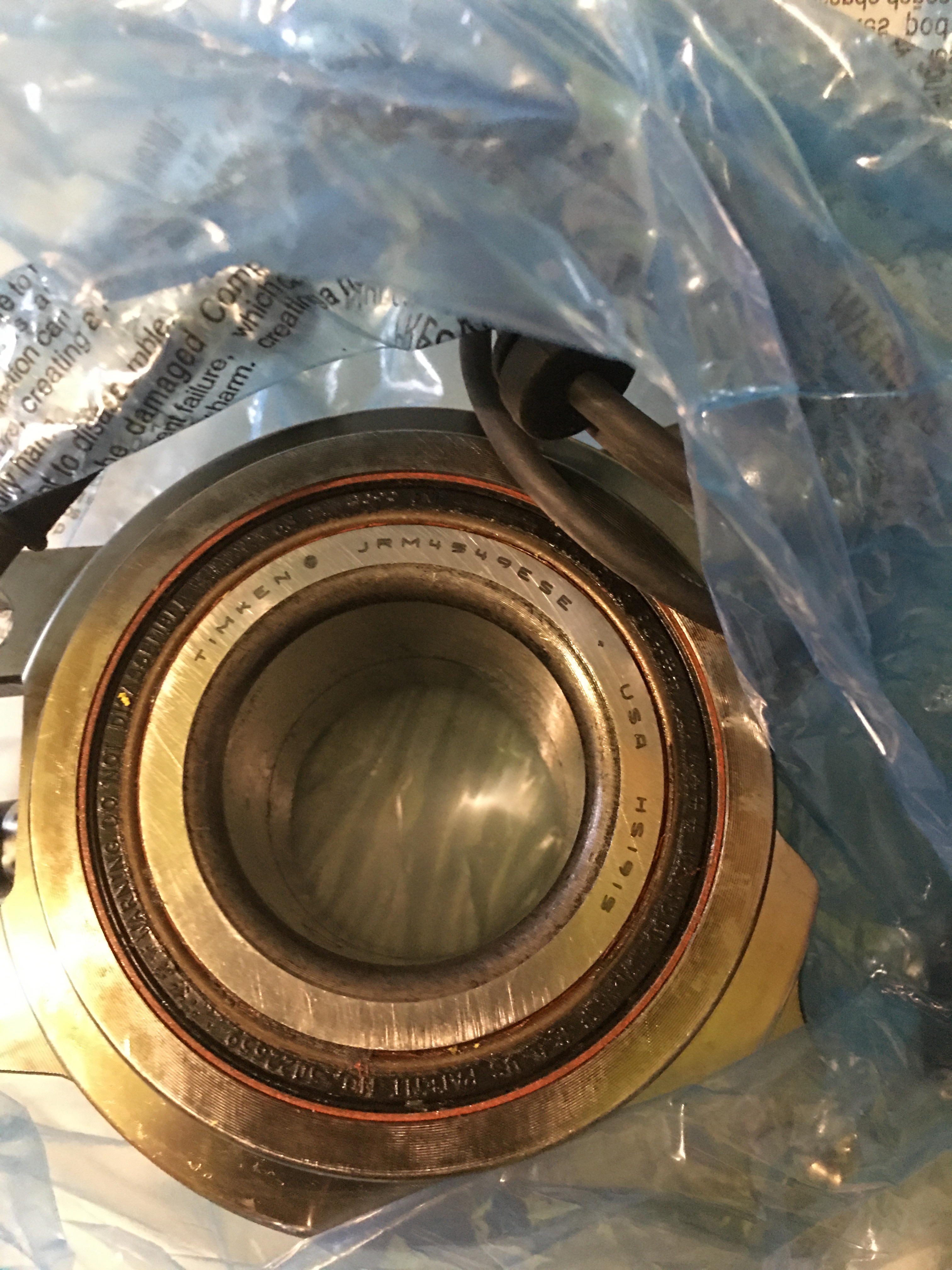

Tak som objednal skf a prišlo mi toto, dá sa náboj do ložísk prelisovať zo starého? Keď som menil na ľavej strane došlo to komplet
Alebo je to na nejaký iný LR , musím skontrolovať podľa auta , zajtra uvidím .

Kámo, gratulujem. Kúpil si origo Timken ložisko bez náboja
Náboj musí pasovať, ak bude originál.
D2 má "wheel hub unit" generácie 3.2 ( označuje sa aj 3.2GEN) bez rozválcovanej hlavy nitu = stačí vymeniť iba tú časť, čo si kúpil a náboj dáš zo starého.
Dobre očisti starý náboj bez poškodenia dosadacích priemerov. Keď to budeš lisovať dokopy na lise, treba tlačiť cez čelo vnútorného krúžku a pomaly otáčať tým vonkajším "krúžkom" s ušami so závitmi...
Kde si k tomu prišiel? Aký objednávací kód to má?

Nalisovať to pôjde aj malým lisom.
Odporúčam dať náboj cez noc do mrazničky a to ložisko dať na radiator.
Dosadacie priemery na náboji a ložisku nemazať aby sa vnútornē krúžky pod záťažou nepretáčali !!!
