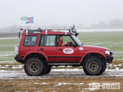

sudajs píše:je na ní spíš zajímave to že má změněný rozvor a tím i vyřešený ten zadní převis
Ano máš pravdu , som si hned všimol len mi išlo prednostne o bodylift ... :) :yes

Podle mě má rozvor stejnej :hmm: možná nemá ani ten bodylift, jen má pěkně vyřezaný blatníky a na nich lemy kvůli velkým kolům...
100" rozvor je do terénu výbornej, tak nevím, proč by ho kdo měnil :!:

na tej druhej fotke vidno, ze ma presunute uchytenie tlmica a pruziny...

máš pravdu, já koukal jen na fotku toho auta

Land Jirka píše:Podle mě má rozvor stejnej :hmm: možná nemá ani ten bodylift, jen má pěkně vyřezaný blatníky a na nich lemy kvůli velkým kolům...
jediný logicky důvod mi přijde zmenšení toho zadniho převisu-alspon já ze něj furt někde dřu a to nemám tažné
